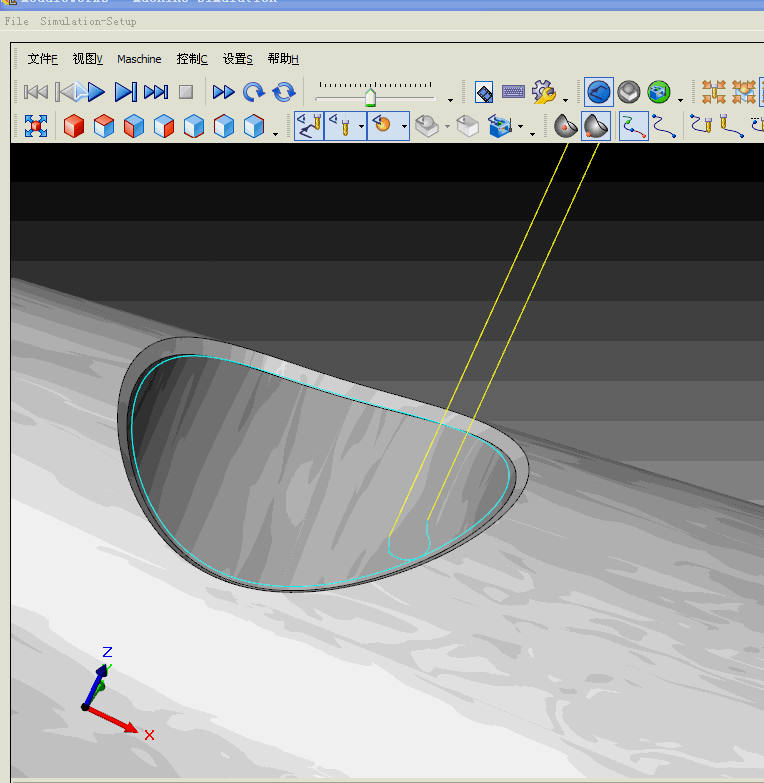

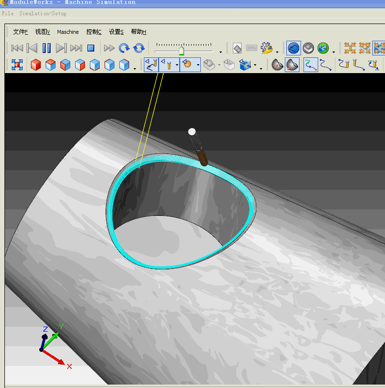

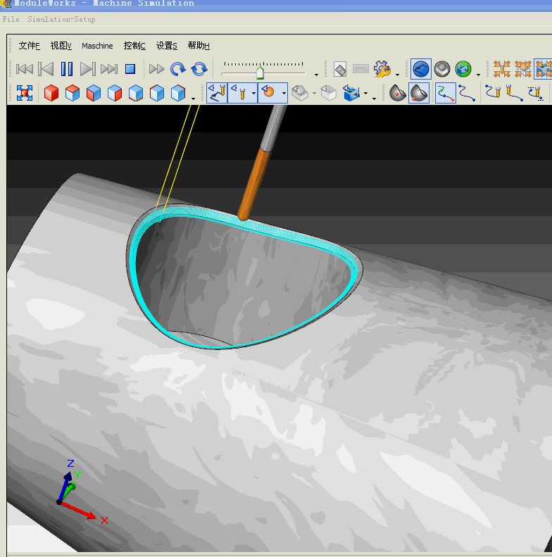

本帖最后由 密密麻麻 于 2011-8-15 11:34 编辑   G# c8 i6 B+ D& ]& ?6 o5 \
+ E1 ]& I( {+ g, ^5 O( Z
此类倒角方法:+ a9 V/ R/ ^* M6 v9 [* {7 A+ p
5 F: z+ ^5 Y" X2 `$ H6 E# T
1.三轴铣---四轴定位加工
7 P5 Q2 A8 O# V( p$ r, Y
/ r9 ]; n! S. c; a) e5 f4 C" o- C, V- c% ]& R
2.四轴四联动
0 V# |% E- u. l: Y. E- i/ a6 w) u1 H: q& |& _" `+ ^, x
四轴四联动.gif ( I. z9 g* m( T. q6 T4 Q. P/ h0 f
% q+ e( D4 _8 Y$ F) [* _3 b! N$ D
3.五轴---你所要用90度的定心钻加工, r0 j$ h; a' [/ e
+ t/ x* q* k3 {( ]9 m, G$ w- c# K8 V 五轴加工1.gif
参与人数 1三维币 +20 收起 理由
wcaon + 20 技术应助

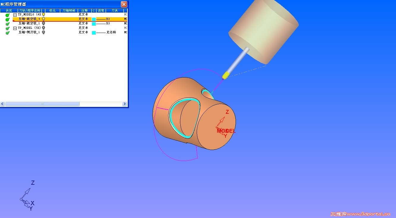

发表于 2013-3-22 17:41:18 | 显示全部楼层 来自: 中国浙江丽水
3轴到多轴倒角
倒角.rar
1.15 MB, 下载次数: 177
