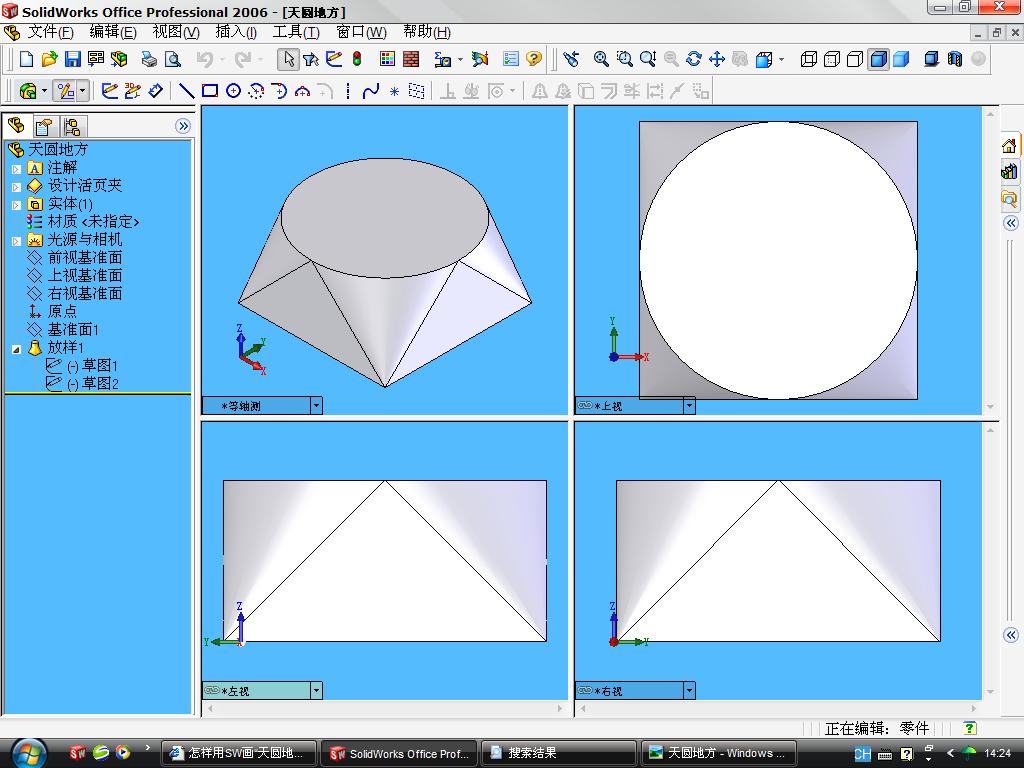

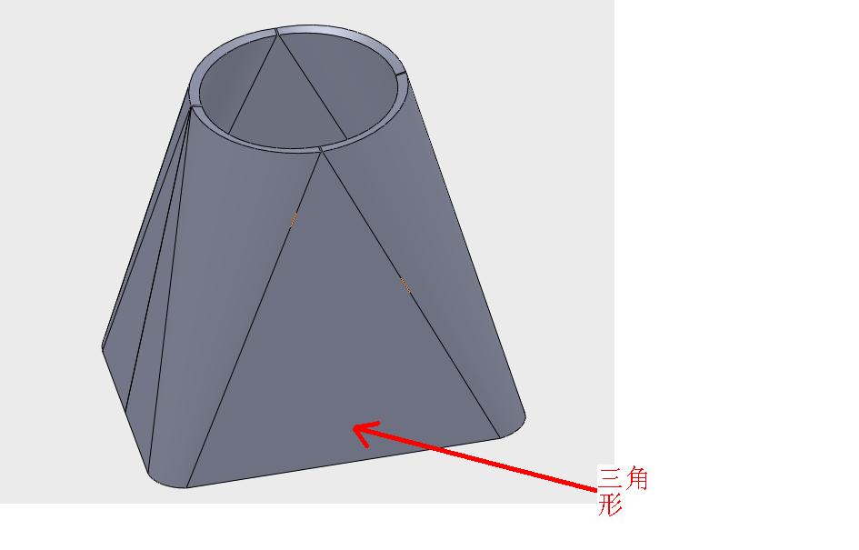

如下图,请各位指教!先谢谢了!
发表于 2007-7-23 11:29:33 | 显示全部楼层 来自: 中国浙江杭州

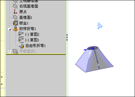

在两个平行面上分别做不封闭的草图(圆弧和四方形),注意做四方形时四个边角得倒点圆角,否则......, ~5 f' `, A7 b! z6 p! ?
用这两个草图来做"放样钣金"
$ ]+ X6 h. `# @5 \; p
- J3 `) J7 ~9 Q; s7 \+ n; G; {[ 本帖最后由 hahap 于 2007-7-23 11:31 编辑 ]
艾飞 + 5 应助
 楼主| 发表于 2007-7-23 11:51:00 | 显示全部楼层 来自: 中国四川成都
已解决
非常感谢,真是茅塞顿开!

这不是真正的天方地圆吧?
一楼的天方地圆是由八个曲面构成的,但现实生产中的天方地圆是由四个平面和四个曲面构成,应该是两种不同结构吧?
* O% S2 \; p% x由四个平面和四个曲面构成的天方地圆如何建模?请赐教!

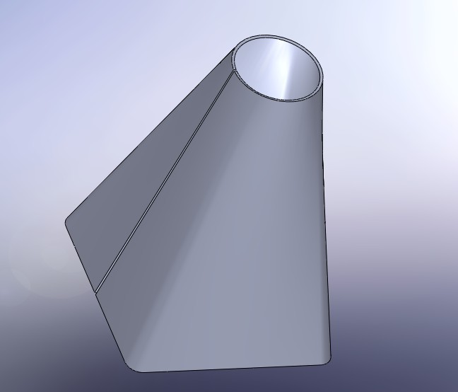

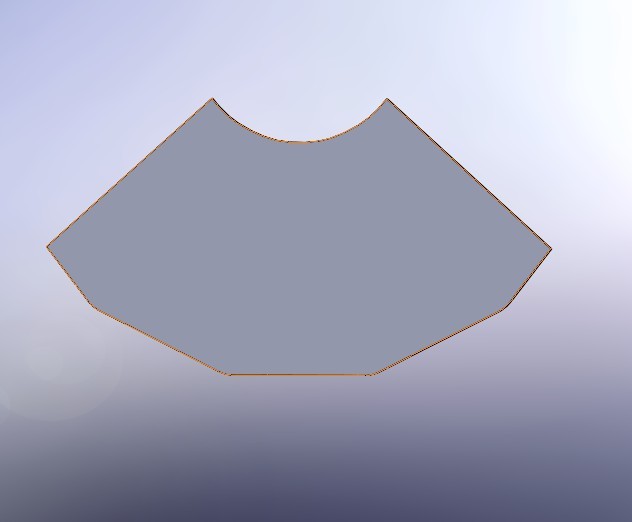

17楼那个图是我做的,原来那个redplum1的帐号忘记密码了,重做了一个2 d4 K% Z  x3 m! D$ Q( w7 j0 |
发表于 2008-3-1 14:25:29 | 显示全部楼层 来自: 中国北京
原文件
' X4 B- D4 O" m& K' I6 U 天圆地方.rar (32.47 KB, 下载次数: 534)

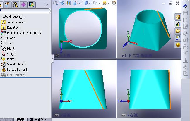

发表于 2008-6-12 14:22:58 | 显示全部楼层 来自: 中国广东东莞
我也来一个!
天圆地方.rar
261.84 KB, 下载次数: 322

应用钣金放样命令,展开钣金即可。

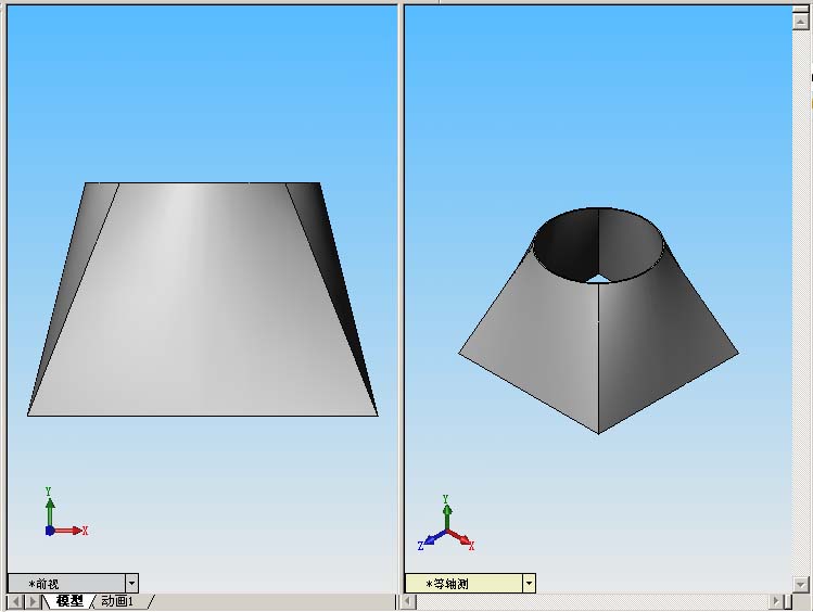

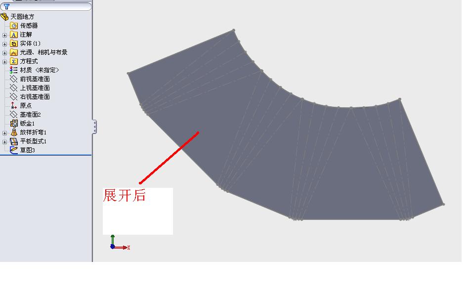

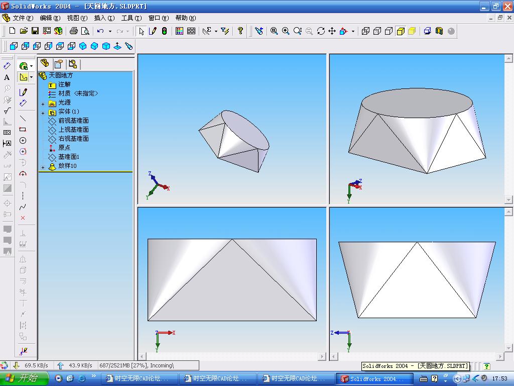

发表于 2008-7-27 17:03:07 | 显示全部楼层 来自: 中国湖南长沙
绘图时,圆和方都留一小段直线,这样三角形才会是平面。% @3 y$ T! {: t6 }) b" D) W
要根据板子大小将展开图分成2-8等分,8 J9 `- x2 N% S8 s; R; ?
天圆地方01.JPG : U0 `9 A5 z$ G( _
天圆地方.rar
169.5 KB, 下载次数: 458
附件为sw2008

其实在AUTOcad里就能画出来,一刀一刀展开的,做出来的还是比较准确的,就是利用CAD 的三维功能,把圆或方平移到Z轴的一个高度, 画一个圆的半径,再阵列N等分,方的4个端点连接圆的4 个节点,形成4个平面和4 个曲面,把曲面中所有半径的端点跟这个曲面中方的端点连接起来,做等分,所有的母线就是实际长度,可利用查询功能得到实际数值,然后用再做展开。
