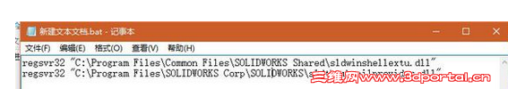

1.windows 没有预览图
0 G, A% t4 ]/ v$ L2 q 进入DOS,注册以下两个文件,(图片是安装默认地址,请确认是否正确)6 \: S  H- A  e0 h/ ]; m
. E4 z, m1 H$ I$ n# q& w" D
7 m7 s8 Q+ E) [3 m1 T6 q8 o" J$ A4 o SW解决没有预览图.png / E# E* o; F4 D* y' P0 n  P
1 D& r8 A/ G) G
无效时,将以上两个文件放到  c:windows\system32 文件中,在DOS下执行以下代码1 w$ q! O, u5 j, b' l, a
for %1 in (%windir%\system32\*.dll) do regsvr32.exe /s %1 & m- ^( c3 c6 ]& a0 M
$ X' Y" N* I. S6 G

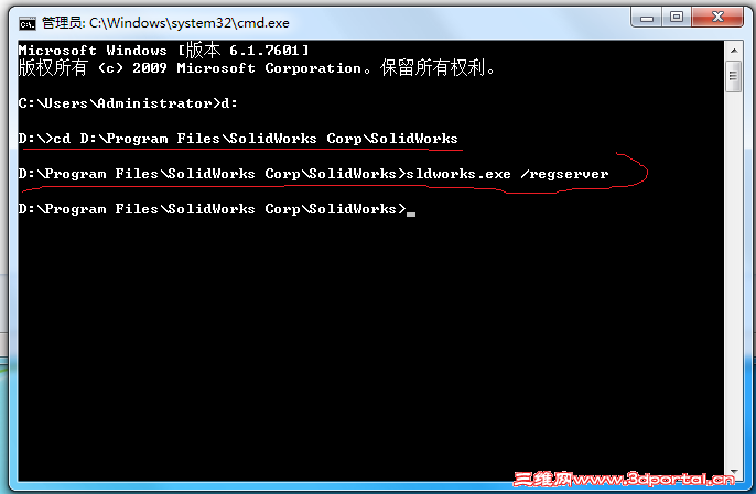

  q  G3 J/ q  M: T8 G- O) [一,关闭所有SOLIDWORKS的进程 (任务管理器里没有sldworks.exe在运行)! J, Y; y, o$ \# o8 A
二,按windows+r 然后输入cmd 然后确认 ) y6 U+ D0 k: `% W  |3 ~
三,输入cd (中间空格)+软件的安转路径,如:“cd D:\ruanjian3\solidworks2013\solidworks\” 然后按回车+ h; k1 P% H' c) J4 F0 I# L
四,输入D:" M$ V9 D1 V" K
五,输入“sldworks.exe /regserver”按回车,修复完毕(实质是一个手动给toolbox在注册表中注册的过程)4 T7 G+ M+ |4 C+ @5 o. U3 T& a
你会看见桌面刷新了一下!
6 ~' A8 h# X7 K6 l$ C6 y然后重启就OK啦!

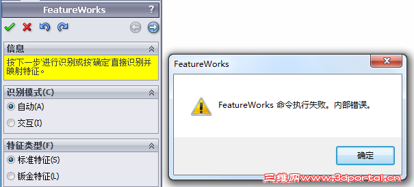

 楼主| 发表于 2016-8-1 15:29:18 | 显示全部楼层 来自: 中国安徽蚌埠
6 f3 ~* E5 `$ ~. B) @, Q+ b8 U2 l* D+ S4 v* _% L" s; F
第4个问题的能解决 一下问题
