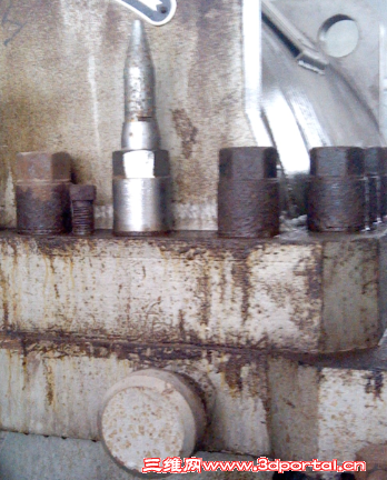

大家可学习一下这个导向杆和螺母。& N9 y( L& ^4 L. g( e

这个导向杆和螺母什么个意思呀?请楼主说说这个借鉴意义

因为工件比较大尖端安装时好导向、对中。这就如同定位销端部要倒角一样。) s# `, s4 ~% c" S+ X- }. u# z- Z
对于12的孔,对中时差3~4毫米锥部导向也容易对好插入。如果是平头螺栓,单边间隙1毫米则必须同轴度小于1毫米时才能装入。
0 g) `: c$ k" c- g% o6 S0 P/ }此导向杆下部相当于双头螺柱,上部起导向作用,二合一。

延伸讨论一下,设计时导向杆长度怎么确定?1 Q/ X( `/ E: r+ U! b) R" I! |
