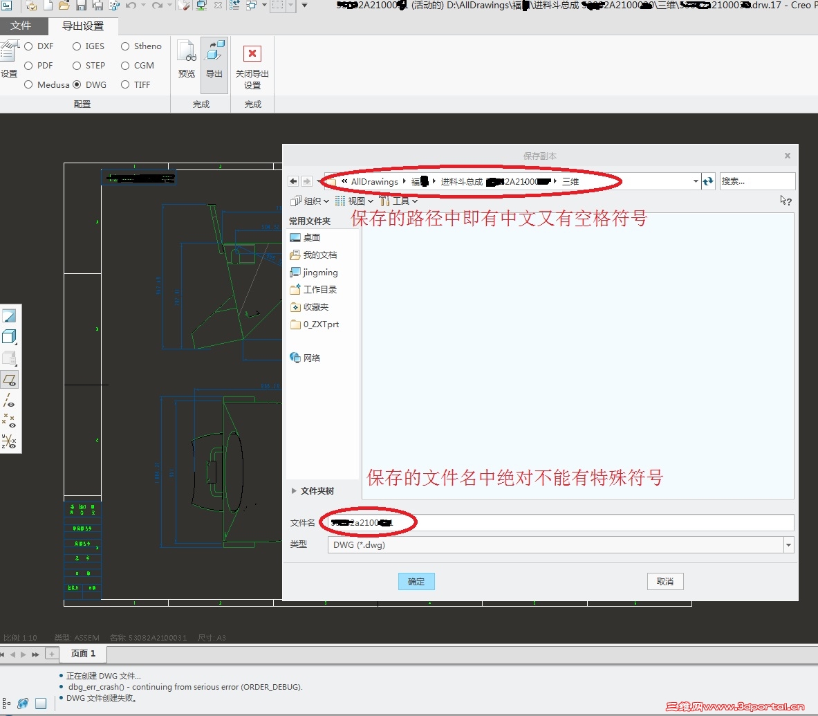

     从进入Creo时代开始,就支持中文名了。但是工程图导出DWG格式,始终不支持中文文件名,虽然支持中文目录。可是例外就来了,到了Creo4.0连中文目录都不支持了,英文目录可以。在以前的Creo3.0中可以,至少在Creo3.0 M140 中是可以的,使用过的Creo2.0中也是可以的,具体是哪个版本记不清了。这应该是个BUG,解决方法:找到Creo3.0中用来转DWG格式的文件,替换掉Creo4.0中对应的文件。
5 u9 a$ P  F3 [! K3 `$ l5 R3 c     现在已将文件提取出来,使用方法是:解压文件包“解决4.0工程图导出DWG格式失败的方法.rar”,将“Common Files”文件夹复制并替换到安装目录(我的是:D:\Program Files\PTC\Creo 4.0\M040 ),完成(而且不用重启Creo4.0)。
1 M* S/ D0 K, R" T* `    工程图导出DWG格式时,保存的文件名中不能有中文符号,期待高手来解决!9 t1 s" K& r4 m' C; Q% y9 k
    Creo文件保存时,文件名绝对不能有特殊符号,尤其是“.”,这应该也是某个文件来控制的,这真是让人哪都疼,期待有高手来解决
