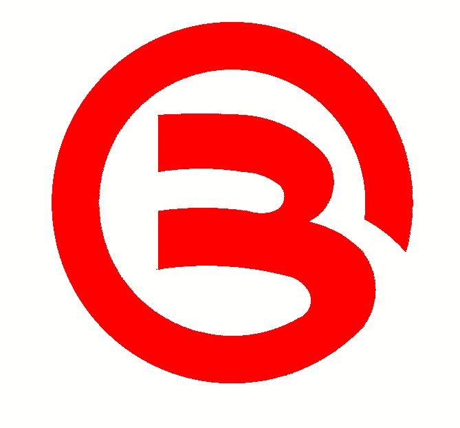

0 k% ]/ P0 H5 aCAD设计标志202504
+ Q: b! q) T% V/ X9 m! Z本题目由会员2005llnn提供
, w2 Y& _! s; ^' |; T. h/ s 202504.jpg
: I1 I. {7 x" Q! l4 }4 K+ V, I$ ]$ r8 G
9 P2 G, |0 G2 a) L4 d& N' \" |; n7 \& U: E; o6 K! R- G1 u
' w" I+ z$ B3 |& z. k
$ V/ J9 r  U0 G6 N4 ?$ A- m
设计该标志CAD几何作图题,要求尺寸200,作出dwg图,并标出完成图形所需尺寸标注
! g$ u3 \* [# n+ v; w; X
尺寸精度要求为整数。角度单位必须使用十进制度数,不得使用度/分/秒,百分度和弧度,精度也要求是整数。
4 ?' g" q' G3 {: _0 x) Y
参赛会员注意:图片及dwg格式的压缩文件以“附件”形式上传,不要点击“插入全部附件”,
# F3 P% m- E8 p$ f; `3 b阅读权限设置为“最高权限”。: p8 o" W  M% E9 D1 ]
答题请在本主题帖内发回复帖。

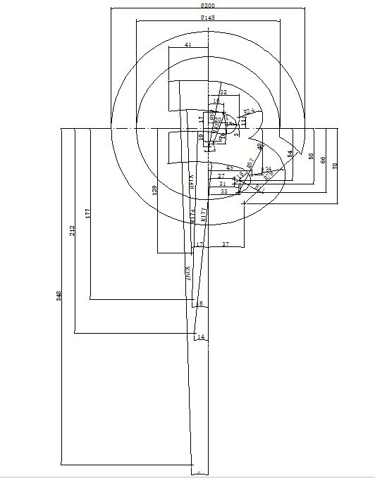

7 k  A6 w5 b2 N) `9 e4 C8 a" R2025.04 作业。
. i' M: }0 P. L' L 2025.04 作业.jpg * u' [, L3 z$ q& E
8 m6 D9 I, W0 L3 F# v& ~: L 北京银行.zip (38.46 KB, 下载次数: 2)
参与人数 1三维币 +20 收起 理由
kuangben8 + 20 鼓励参与。

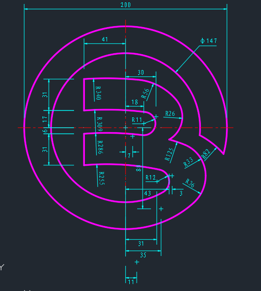

交作业:
1 Z% h. t7 c, [: F0 s7 e% O2 n北京银行标志 CAD几何作图竞赛题(2025年4月)
9 I% O- V7 B) N! a1 e3 y/ o, X% A 北京银行标志 CAD几何作图竞赛题(2025年4月).rar (49.22 KB, 下载次数: 5)
参与人数 1三维币 +20 收起 理由

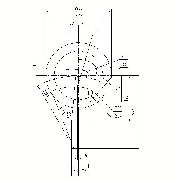

2025年4月交作业4 [* v. p: G0 J6 G  m
微信图片_20250422213321.png ; A7 {3 ]; A+ p/ H9 F
9 b- T/ Z( ]$ }. q
北京银行标志.rar (101.83 KB, 下载次数: 3)
参与人数 2三维币 +520 收起 理由
2005llnn + 500 二等奖

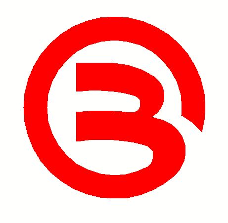

 楼主| 发表于 2025-4-27 23:57:50 | 显示全部楼层 来自: 中国广西南宁
. `- Z' T6 Z% ]$ D
4月27日星期日开出的七星彩号码为8572622,第二位的号码5为一等奖中奖号码。第四位的号码2及第五位的号码6为二等奖中奖号码。! \; U* O. K% L1 E( H
恭喜会员zhangwp获得一等奖,可得到100元以内实物奖励。  d+ V" u6 s5 |0 |8 E# ^8 o
恭喜会员gongwen0519及spar获得二等奖。可各得到500个三维币。
9 B' `) k5 G  B7 ?; ^  [请会员zhangwp通过本论坛短消息联系版主2005llnn办理领奖。

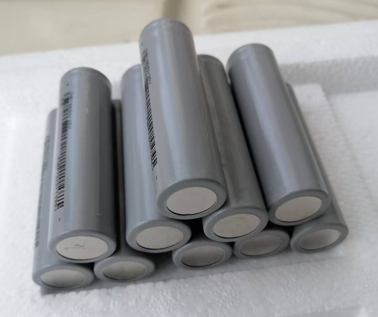

发表于 7 天前 | 显示全部楼层 来自: 法国
四月份的奖品收到,感谢论坛及版主的辛勤操劳。
