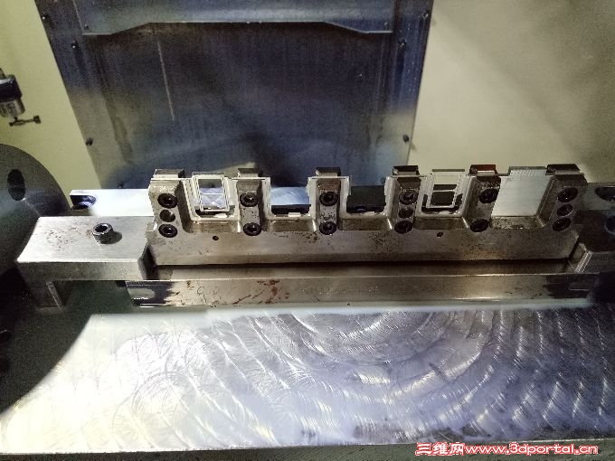

这几天在调试一出五的SIM卡托,开始的程序是直接一出五,感觉调试既浪费时间有浪费材料,后来便写了次宏程序,可以自己设定加工工件的数目,也可以自定义重第几个开始加工,用起来还不错,以上机验证,值得分享

 楼主| 发表于 2016-9-2 21:54:31 | 显示全部楼层 来自: 中国安徽滁州
这个就是在调试时候的图片   前面4个都加工完了

发表于 2016-9-3 08:59:41 | 显示全部楼层 来自: 中国江苏苏州
很好的思路,利于作业员修改程序。程序占内存也小,学习了

发表于 2016-10-29 20:26:34 | 显示全部楼层 来自: 中国广东东莞
太麻烦了,用多坐标调子程序方式比这个还好,况且用这个WHILE这个更简明,更爽。
发表于 2016-10-31 13:19:54 | 显示全部楼层 来自: 中国江苏无锡
还是偏移坐标好点吧,要是几个要加工零件之间不等距就麻烦了
9 m3 H' |# [/ @7 z, H: N0 x1 i另外建议这个写进后处理吧,不然每把刀都要加很麻烦$ M4 K( K8 v; l! O* K7 O2 P
3年年前写过了一个类似的,最后因为调机不会用,最后还是换成简单的宏程序。没办法功能越多的宏程序越复杂。
 楼主| 发表于 2016-11-5 10:43:27 | 显示全部楼层 来自: 中国江苏苏州
希望的诱惑 发表于 2016-10-31 13:197 s0 z/ x8 ?6 V; b
还是偏移坐标好点吧,要是几个要加工零件之间不等距就麻烦了! {+ n) a9 m3 k: c# n
另外建议这个写进后处理吧,不然每把刀都要加 ...
  Y9 K& N( t, |" o( o6 X& e
我们公司都习惯用这种宏程序,做之前都会给调机员简单培训一下,所以就还好啦!用G52局部坐标偏移的话有一定的局限性,因为如果我程序里面再需要单独偏移一段程序就不能用G52了
