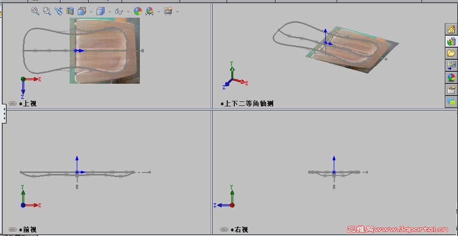

下图用扫描与放样都达不到想要的曲面,哪位大师帮忙绘制过程,小弟不胜感激!

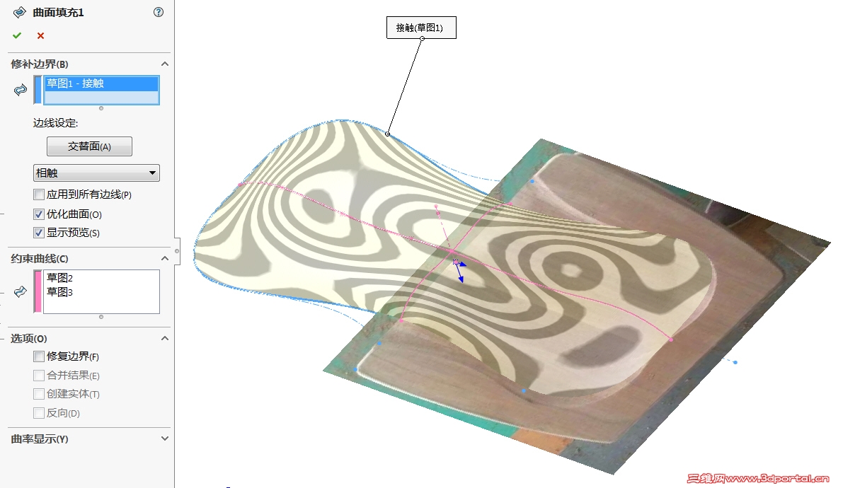

可以试一下用曲面填充,以草图2和草图3作为约束曲线。- D/ i/ u+ _* F

文惠 发表于 2016-10-15 14:51
3 s( B8 e, n* Y8 l, T3 P" c( ^可以试一下用曲面填充,以草图2和草图3作为约束曲线。
& w* v( ~) n% ^7 U谢谢,明白了!
