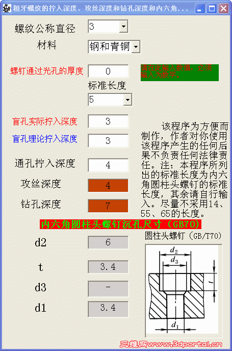

+ M! W- _: n7 G- z6 X1 t经常用这个老是记不住需要重复翻书和计算
1 q7 E; b$ P7 r8 s+ \# |$ D闲来无事编制个小程序
+ d' T. @  X, y, i给大家分享一下
粗牙螺纹的拧入深度、攻丝深度和钻孔深度和内六角圆柱头螺钉的沉孔尺寸(GB70).rar
