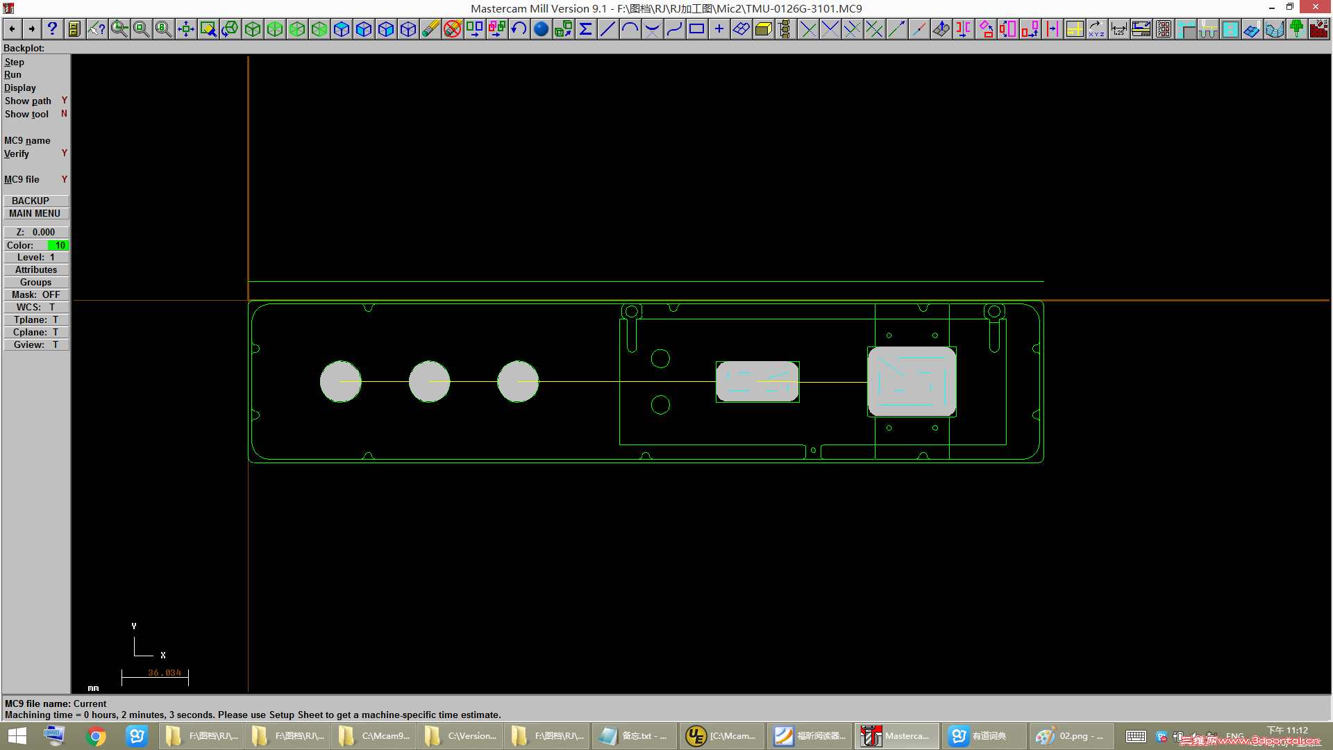

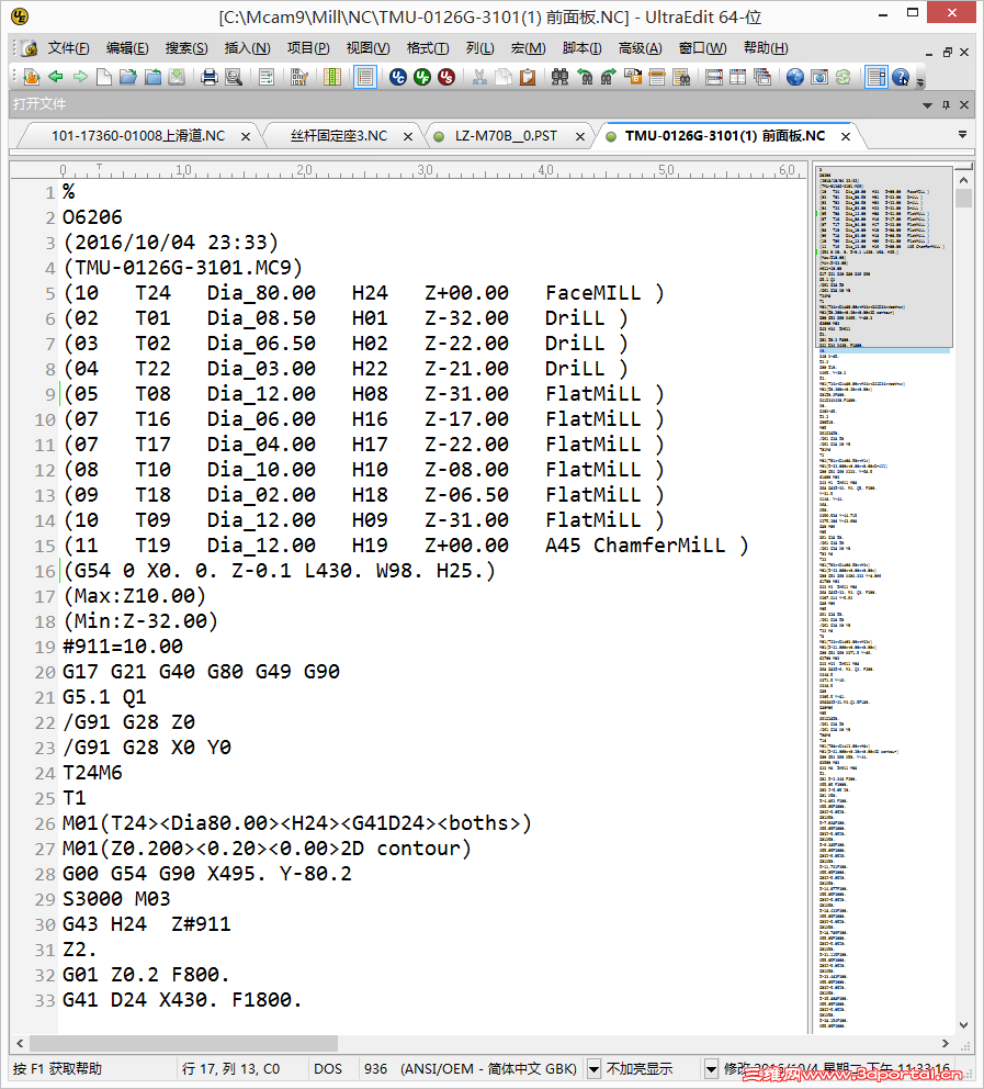

MC9.1最后的辉煌,市面唯一,刀单显示装刀深度,终结自动程序单时代的Mastercam v9.1后处理
7 w2 S( h: |1 n+ b4 T; G, H8 [4 P严格来讲,这篇贴子不是FOR新手的.8 r3 G3 j, T1 p9 x- M
现在市面是没有v9.1在刀单中显示每把刀最大下刀深度的后处理9 Y' v# w' q. N4 u4 c% ]
起码我找不到,所以,很多高手会使用自动出程序单,那就需要打印机了.

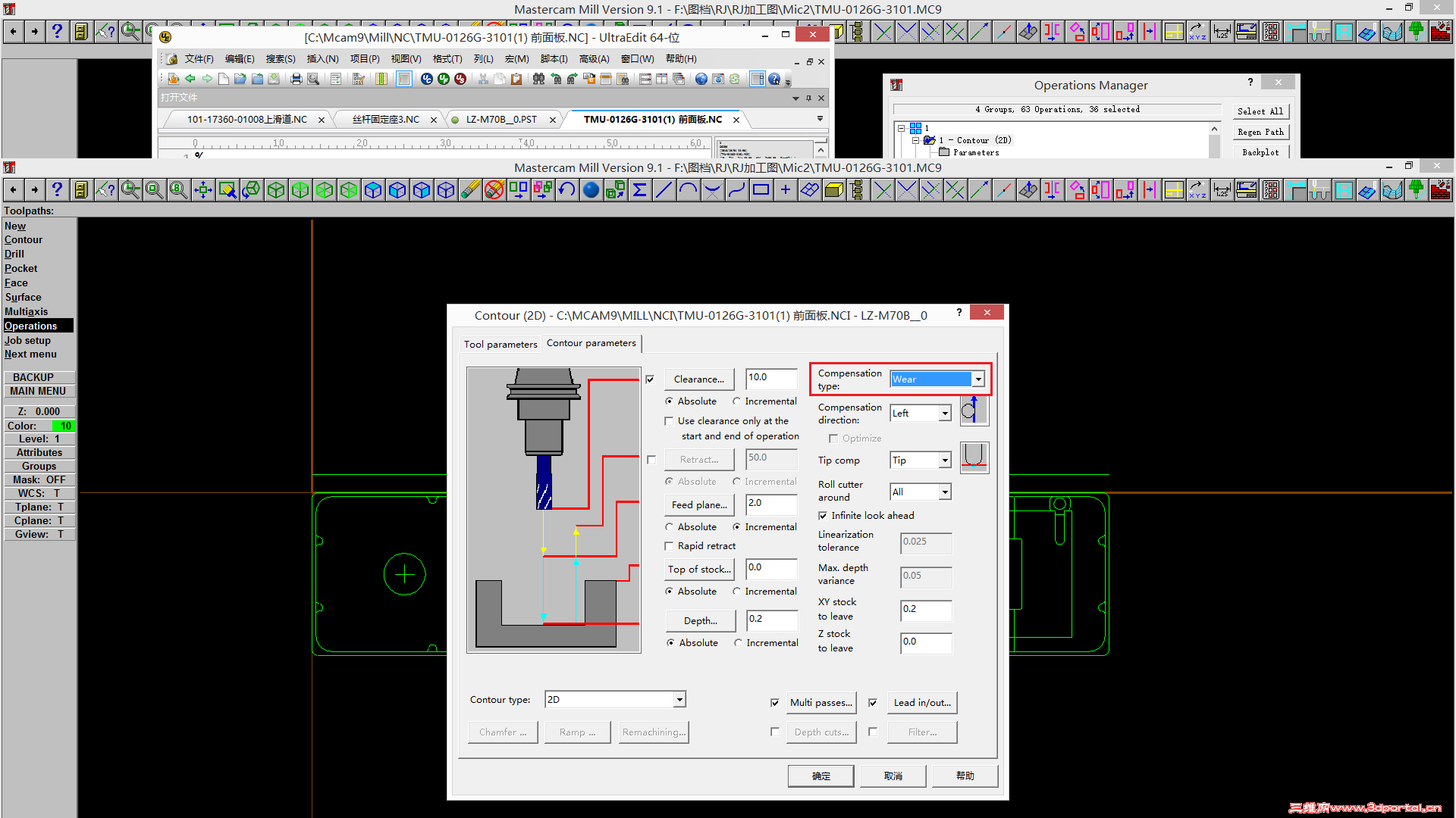

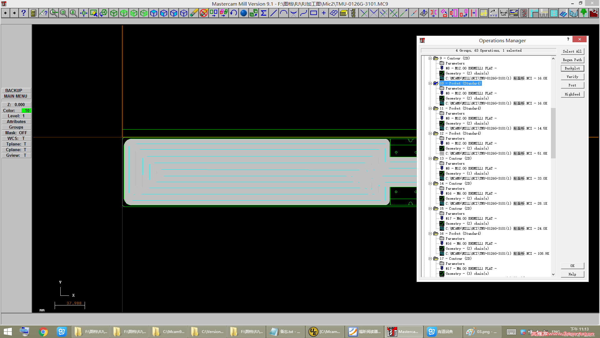

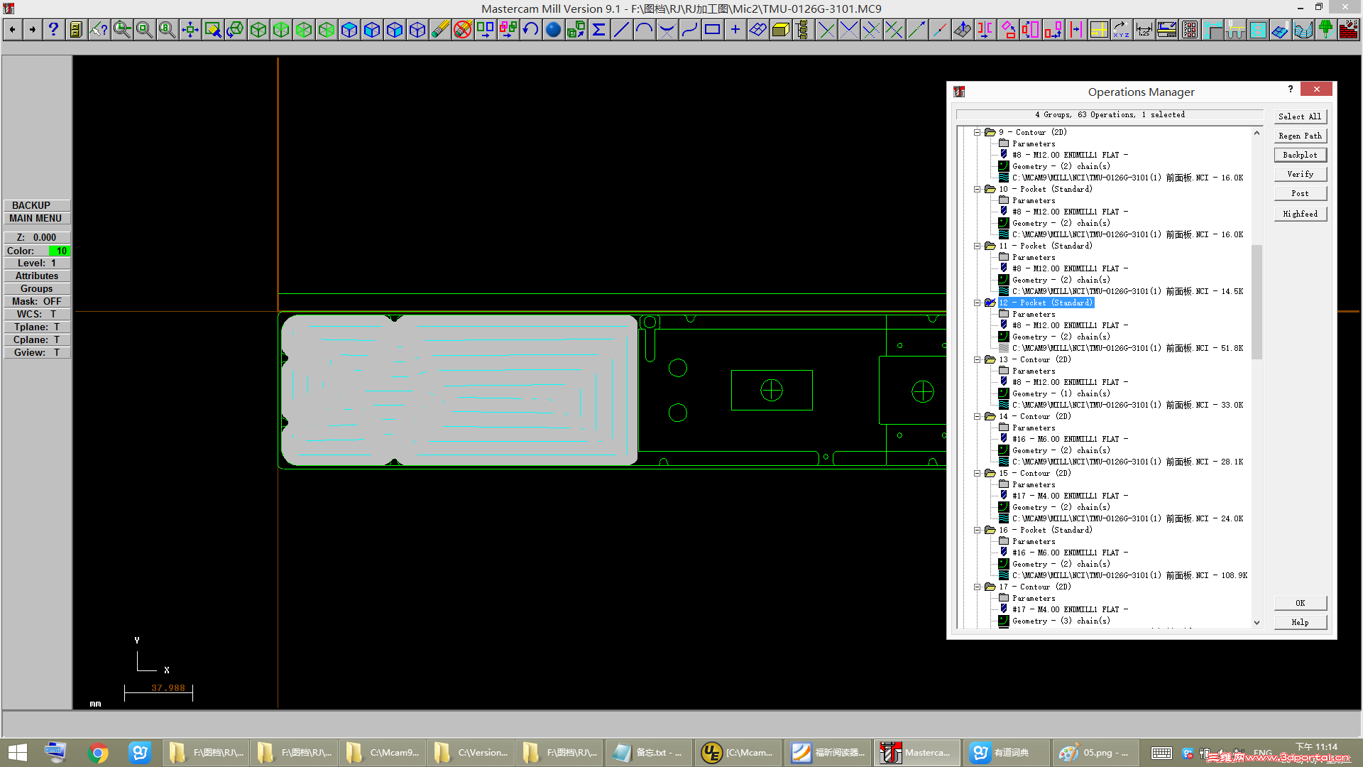

7 b. c1 m1 [* V& ^/ T. i特性:' {1 e: }, Z- O1 f% {4 \$ `# _
$ B$ R. n# A1 e( x
1刀单显示每把刀装下刀深度+零件总下刀深度
! H$ ?% Z4 z4 g3 U0 W: P3 K; R- W, d2 x$ x8 s
2程序内显示座标系,原点在毛坯长宽高中的位置
0 Y" Q' L3 ]2 ~% r
: ~4 x- w; z" {* O6 O( \! [  k3补正形式和补正方向,是电脑还是控制器,还是电脑+控制器,左刀补还是右刀补?
/ y% s; a* s  U& `' x7 L% W+ ]. z& }
4外形铣形式,2D,2D倒角,螺旋下刀,还是垂直下刀
" v6 a0 z1 S2 }4 `4 A
3 u1 g) s) w; ?! ^; j  c0 F$ _5余量显示
  b, M* Z* _: l( E
. Q& J& J- t8 l  b( `3 c6换刀前选择性自动回零. @" N. w9 S: G- x" b* e; K
7 m& d* u' h- z* F7显示出各种座标系,G54-G59,G54.1P1-P49: w% H/ C$ X, {; x9 `& J3 c1 }
6 t9 E( V& ~3 @/ T. W3 o8同一把刀,2个不同的刀补号,无论是H方向还是D方向,都有提示,
; z0 V; w6 e5 ~+ \( k" I  M如果同一把刀,使用不同的2个H长度补偿,会有抬刀回零,重新加载G43的动作
" \. [4 p( p# C& e, {! p* C! c1 ?8 @; D
. x" O' Q) |) q5 r/ S$ r& t' C! W
未来增加功能:5 X" ^5 |3 ?# q1 k0 n9 C( c: E
7 S4 C$ ?  n% f1安全高度自定义
- d5 b3 [" C; X6 J: {2随机程序号,即O6001实现随机填写或自动填写: t6 v' ?. m: g& i- J
3假设同一把刀,使用不同两个长度补尝或2个半径补偿,刀单同时显示出2个补偿号4 f" ^: G! k, V
" p/ `- g/ X! U国庆3天时间,基本就用在这个后处理上面了,主要是增加每把刀最大下刀深度,
* z. o  F3 l8 [& r这个非常难,涉及到不同的思路,基本上是用另一个新的方向去实现.
7 m6 k2 y) U& W9 {7 h$ X

很實用 ! 感謝分享,裝刀深度部份我10年前也這樣做過,那時做的很多模具,曲面都是波浪狀的山峰和山谷,內部包含3~10mm半圓形不等深度的溝槽,所以都必須告之刀具裝夾長度

可惜倒角刀和球刀显示单刀深度不对
