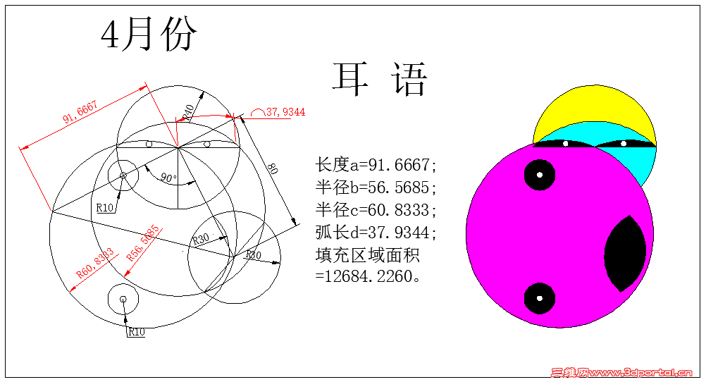

6 U( s" k2 e) H- u2 X感谢会员 oxm44 提供练习题
% v$ q: R+ i+ n5 U2 r耳语8 j3 z1 ^2 l  T
16-4.PNG 2 {; K' G9 h! X" [0 p7 e
! x( i2 i; D" t, u

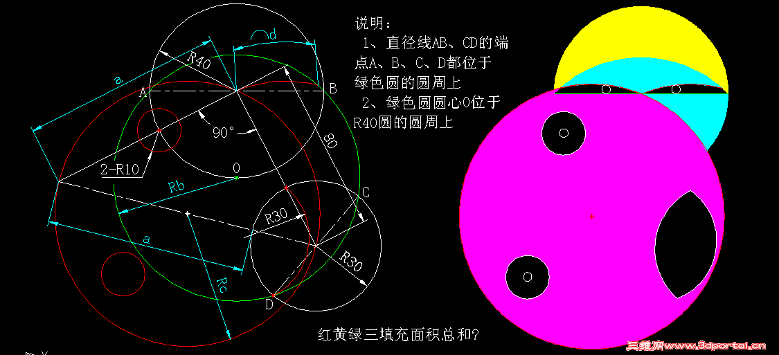

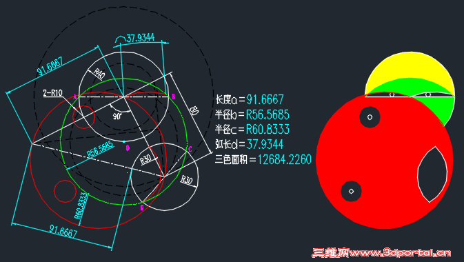

用AutoCAD作图法求出该题要求的5个数值:长度a、半径b、半径c、弧长d、图示" P6 t1 S0 P/ [9 i5 ]
红黄绿三种填充区域面积总和是多少。
2 `* X: ~7 y9 i0 ]尺寸精度要求精确到小数点后4 位。角度单位必须使用十进制度数,不得使用度/分/秒,百分- A1 L7 V$ N4 ]3 r( x, b, I4 W7 Z
度和弧度,精度也要求精确到小数点后4位。+ Z. m- n' i# }& V2 P

+ d4 A- T2 \. Z  j" ~+ M. ]一.竞赛题目(参见附图)
$ K  I3 G* ~. f; B5 C0 k- L感谢会员 oxm44 提供练习题
  w! m* Z- t3 h3 G3 q0 D耳语3 e* ~- E% B2 B, V' M* b
% Y' v7 m) U3 Q. a0 P! O5 l4 @
用AutoCAD作图法求出该题要求的5个数值:长度a、半径b、半径c、弧长d、图示8 z( W0 f# x, \% b# z. r
红黄绿三种填充区域面积总和是多少。
) A% b; Y/ L6 |8 K2 _! B* ^, r$ N尺寸精度要求精确到小数点后4 位。角度单位必须使用十进制度数,不得使用度/分/秒,百分
  M- O7 f( W7 Z# c. j) l度和弧度,精度也要求精确到小数点后4位。, P& O; p0 i5 W8 P- H& D

9 a3 m0 p4 o) @( S. F竞赛已结束,初步评定成绩见下表,请参赛网友自行核对成绩.如有异议,请于三日内在本主题后跟帖说明,三日后正式公布奖项6 l* ]# Q! A7 E8 }5 K

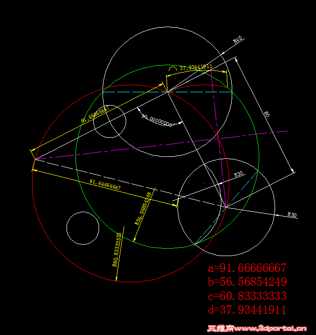

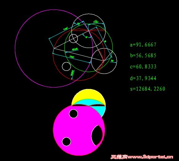

发表于 2016-4-13 15:52:23 | 显示全部楼层 来自: 中国安徽合肥
回帖奖励 +10 点三维币
本帖最后由 woaishuijia 于 2016-4-21 15:30 编辑 2 B% y( y  f8 z& `
2 @  `/ x8 m9 {; d9 M# T3 n! ?+ h
提交答案。
2016年4月习题
2016年4月习题
0 y4 G2 k8 n$ i4 o0 V$ a; p1 w" g8 e& x+ P0 k+ f- s
前三个答案基本上计算一下就能得出。8 g4 h' O2 |% @# v' _- o& |: z8 ?
弧长d没有明确说明,应该是红色圆镜像后剪切所得。
3 C( X5 I7 M. [( a& L) y! v

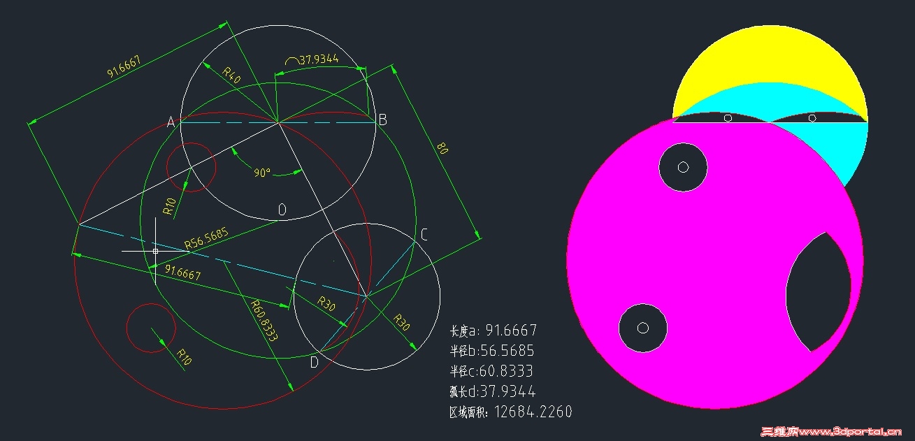

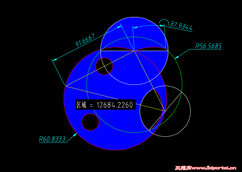

发表于 2016-4-14 08:56:39 | 显示全部楼层 来自: 中国浙江台州
) z6 I- K/ O3 F; `& w
9 `0 M+ w9 m5 W% a" ]1 e8 Q! O1 i
2016/4
2016/4

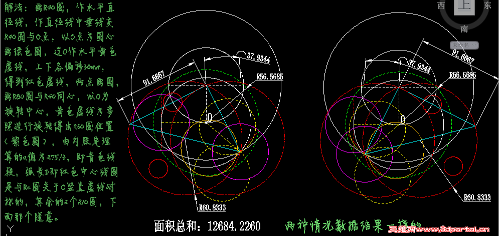

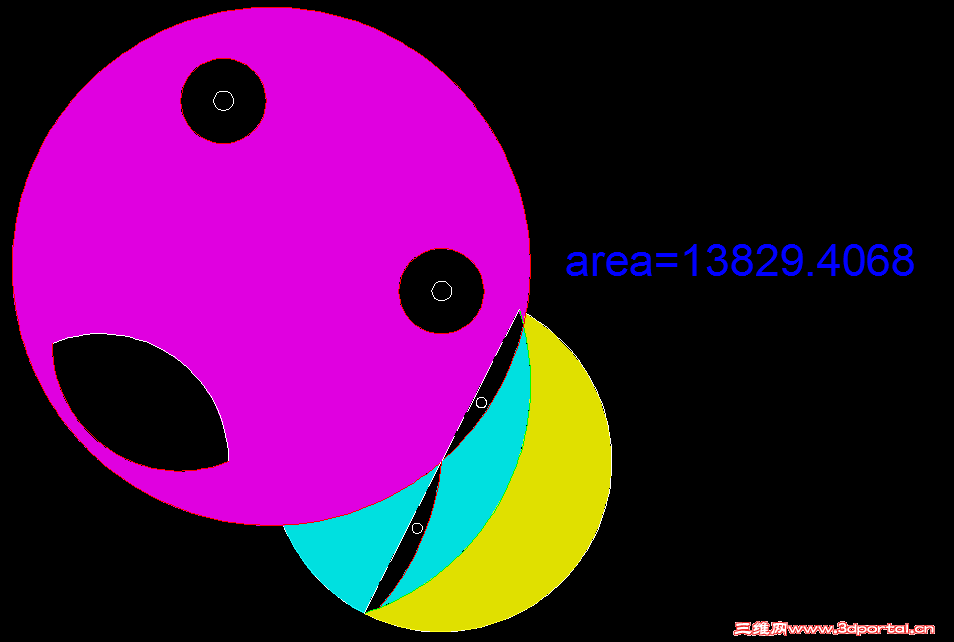

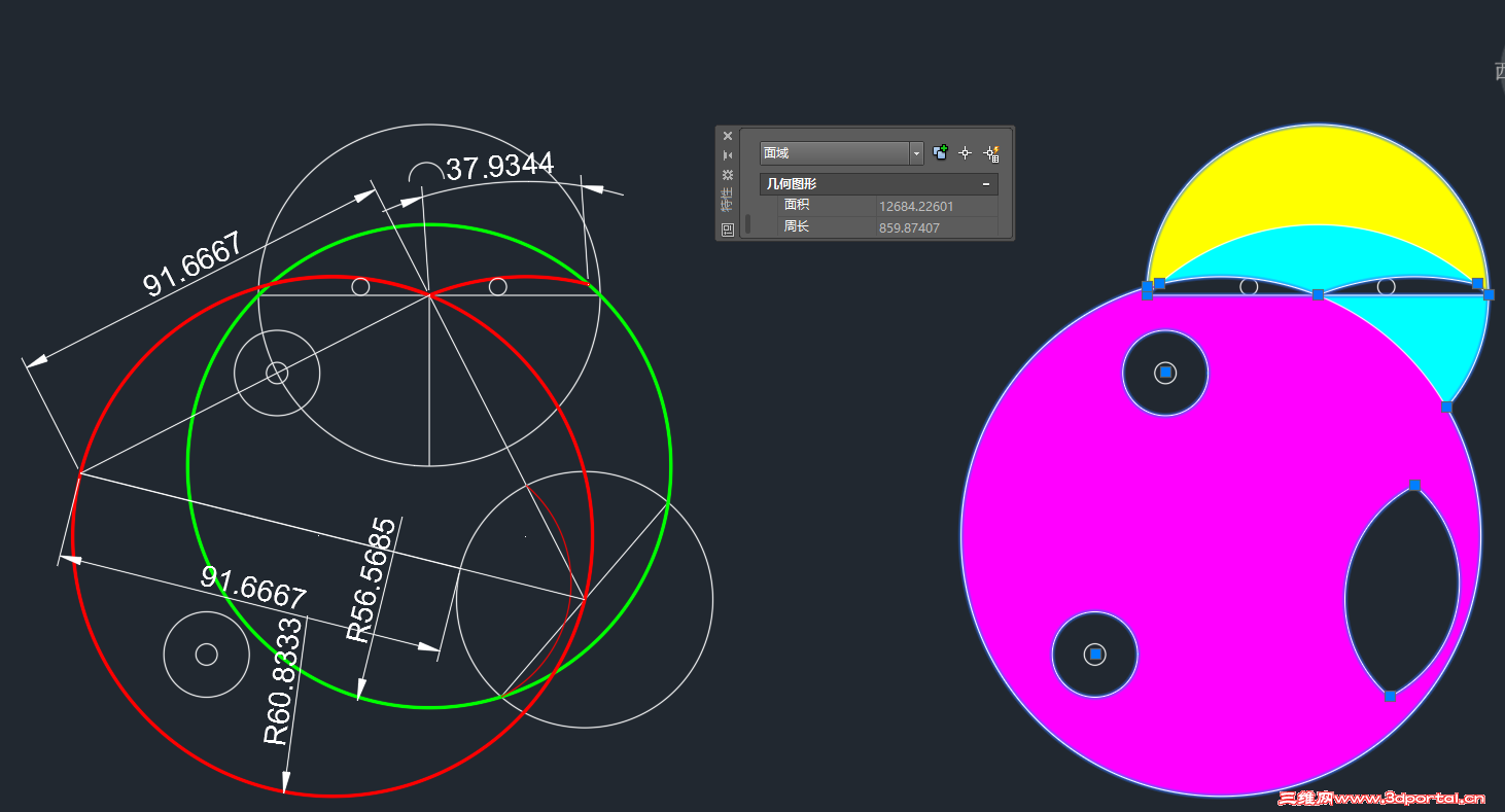

发表于 2016-4-14 11:23:18 | 显示全部楼层 来自: 中国湖北武汉
回帖奖励 +10 点三维币
# ?5 ^8 C+ i* b$ E& p
9 a9 Q; W( Z0 f* i( N9 M0 M( F( Y上这一月份的题啊。+ O+ L6 A. k$ N5 J3 X
QQ图片20160414111720.png / A& I/ P6 ?& `' p7 P! S7 o
QQ图片20160414111749.png * c. p5 D. D# h5 R: X5 z6 C6 d
5 q9 A# {8 I6 c/ Q! _

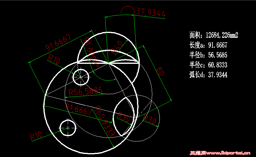

发表于 2016-4-14 16:05:10 | 显示全部楼层 来自: 中国四川
回帖奖励 +10 点三维币
本帖最后由 woaishuijia 于 2016-4-21 15:31 编辑 1 e& z; [" j  W/ t
/ U* ?+ ^0 M7 R& `0 Z" P我做出来了. ]+ U# w; W+ `* L9 [$ ^( T
% Y( ^" l0 v/ ~; ?% Y 图片20160414155259.png

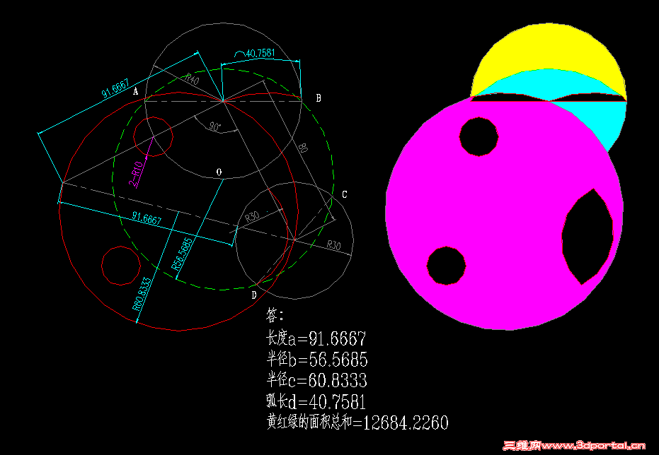

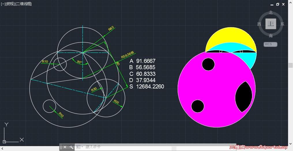

发表于 2016-4-14 18:22:08 | 显示全部楼层 来自: 中国广东惠州
回帖奖励 +10 点三维币
本帖最后由 woaishuijia 于 2016-4-21 15:32 编辑 / K" Z7 R1 N" H+ n; P6 A* p: I
  h9 S! ~9 B2 T! |* K
1.png # k: i1 L/ j' e5 T7 G
参与人数 2三维币 +50 收起 理由
2005llnn + 40 二等奖
woaishuijia + 10 参与鼓励

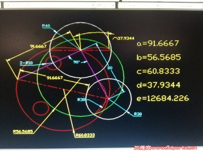

发表于 2016-4-15 16:30:07 | 显示全部楼层 来自: 中国天津
本帖最后由 woaishuijia 于 2016-4-21 15:33 编辑 # f4 v. K/ @" e: h) a
& L# E+ q+ T, b0 t* x

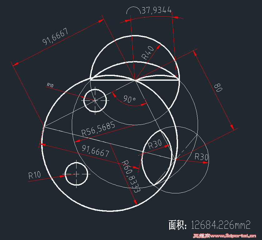

发表于 2016-4-16 14:23:17 | 显示全部楼层 来自: 中国江苏苏州
回帖奖励 +10 点三维币
3 Q% w. Q; i% L8 l! j1 E$ X  P5 O; S5 ?) g6 r4 u# A% ~- K
参与本月练习,提交啦!' h2 t; c0 K- c& d" C
耳语
耳语
, Y+ m9 z4 v! S( N+ T联系单: 联系单.txt (208 Bytes, 下载次数: 3)
