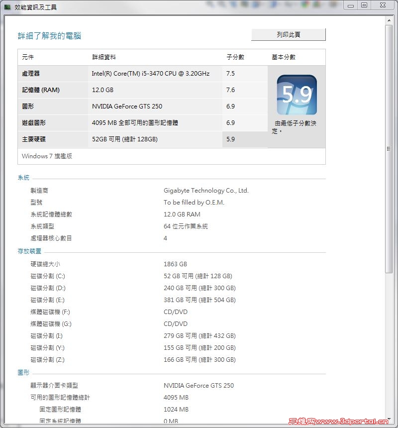

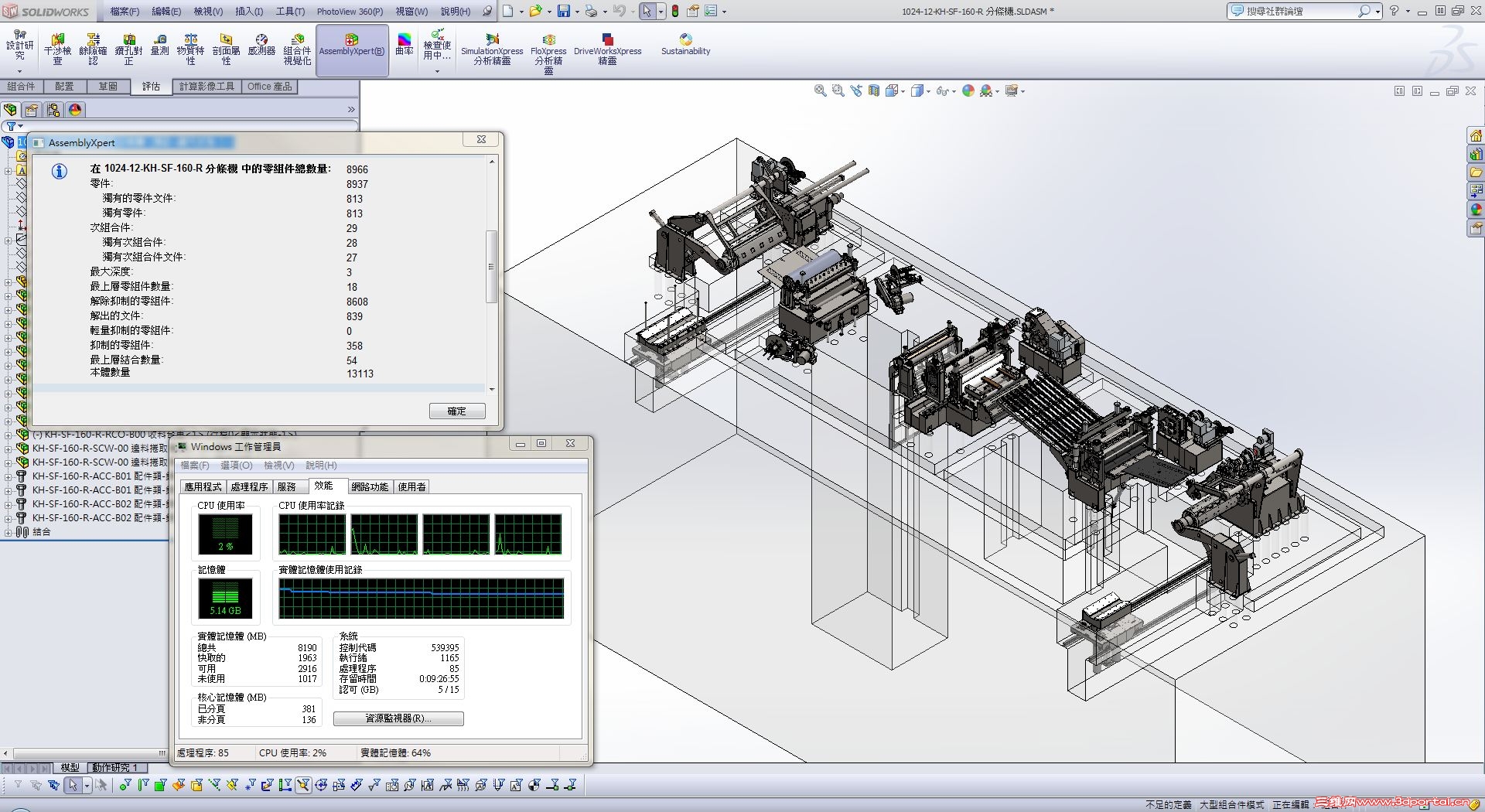

发表于 2013-7-2 10:46:42 | 显示全部楼层 来自: 中国台湾彰化县
個人的建議
; `) d& P) V" E: _, g. g3 I. C如果可以請將系統升及到win7 x64板,/ X' v5 t9 g, _/ Z' F0 G! R0 b
然後您的CPU的普遍偏弱
3 g5 u4 |. \9 E2 Y7 DI3-2XXX的可以升級到5-24XX
+ s, l! X- x0 O" e  ?8 F- n: ^/ m, ]I3-540的可以升及到I5-760或I5-750/ }  r. |9 w: q" `( ^& n4 Y
然後記憶體可加到8GB,
+ O4 g( e/ C: \- r* m顯卡的部份NVIDIA  GeForce 210可以升及到NVIDIA  GeForce GTX450以上,8 \! O) |1 R$ O; n. y9 x* d
如果有成本考量,那就優先升級系統跟計憶體,這樣應該就會有明顯的改善了。我秀一下我公司在用的機台裝配零件數量跟 電腦配備。

7 |; H* M9 w/ b图上所示透明物体是地基吗

horseshoe 发表于 2013-7-2 19:09 static/image/common/back.gif6 ?6 W. _2 \! z% v. [7 Z
图上所示透明物体是地基吗
/ b( u& ?/ {% I4 n恩恩沒錯,那是示意的地基。
