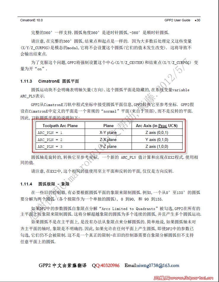

想在gpp2里输出G18 G19 等圆弧平面指令,不知道用那个变量来输出这些代码求高手指导谢谢了

E10的GPP2帮助手册第30页
0 S/ Y; p* U% d$ E+ Y, |8 O, M7 \5 Q
9 ~/ H" a# q7 N3 m/ n7 z" @6 Y 2013-4-6 18-13-40.jpg 3 u+ t+ @/ O; z6 d4 B
- `6 I% h$ e0 n6 x
给你个建议,实在没时间去看完文件的话,这些东西可以搜索的.
+ M' H2 i, x5 x# @5 _/ ?9 \既然是输出平面的变量,你就搜索plane试试看.
- G6 t( D2 d1 U1 ^0 g3 {慢慢找,总会找到的.
" I% ^2 {/ O. m# \5 y1 J' a
密密麻麻 + 5 应助

先谢谢二楼的高手,我的意思是输出g17,g18,g19这些代码时用那个变量代替,因我试了试g代码里总不见g18,这些代码
