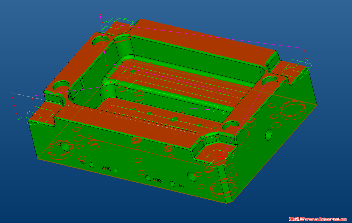

+ y6 Q" D7 |3 P" t+ mE10不能在轮廓外下刀就算了(可能可以,但是我每次选轮廓外都没成功过),他的圆弧下刀我也不予评论,可是,拜托你光平面的时候能不能不要跳这么多刀吖?我的进给只打到500,不算快吧,可是还是呯呯呯的。。。。。。。9 R( I* w( z1 T/ e% C

如果是我的话就用开粗里的精铣水平面。。新策略

发表于 2013-4-6 09:06:33 | 显示全部楼层 来自: 中国福建厦门
怎么看,好像是不是楼主选择了精修侧壁的那个勾了; G8 q, d, n. [* G9 o9 B
再说了,这么简单的东西你光面不会用2.5轴的命令么???

 楼主| 发表于 2013-4-6 10:59:21 | 显示全部楼层 来自: 中国浙江金华
没选铣侧壁。至于2.5,懒的选那么多线啦,嘿嘿。我去试试2.5轴看是不是也跳刀先。

发表于 2013-4-6 13:54:01 | 显示全部楼层 来自: 中国福建福州
用旧功能光吧,,新策略抬刀太多,光出来的平面坑坑洼洼的,,据说这就是什么狗屁等间距的高效率加工方式。。。为了实现等间距,抬刀太多。。。实践证明,这种方法开粗效率会比较高,但光面的话,效率大大降低,并且效果很差,,如果用的是0.3MM的小刀的话,用旧策略光面的效率比这新策略快一倍上(旧策略虽然多走了几圈,但因为用的是小刀,在不抬刀的情况下刀具寿命大大延长;新策略抬刀多,小刀在抬刀多的情况下,下刀进给得设置很慢,效率大大降低,并且容易断刀)

 楼主| 发表于 2013-4-6 15:59:12 | 显示全部楼层 来自: 中国浙江金华
我就奇怪,等间距也可以不跳刀吖,你直接连过去不就得了.
 楼主| 发表于 2013-4-6 16:20:33 | 显示全部楼层 来自: 中国浙江金华
刚看了一下,旧策略原来还可以选择连接或者跳刀,新的居然选都没的选,太不人性化了。

 楼主| 发表于 2013-4-16 19:35:58 | 显示全部楼层 来自: 中国浙江金华
hanjim 发表于 2013-4-6 13:54 static/image/common/back.gif
( \9 y) ~, i! B$ I. t( ~用旧功能光吧,,新策略抬刀太多,光出来的平面坑坑洼洼的,,据说这就是什么狗屁等间距的高效率加工方式。 ...
8 z6 c  X; t- \8 {) J" s
我这平面倒没有光出来坑坑洼洼,现在我的解决办法是:F值还是500,不过我的进刀速率只给了30,只能下慢点,才不至于声响很大。

 楼主| 发表于 2013-6-16 00:14:11 | 显示全部楼层 来自: 中国浙江金华
sdliuyong 发表于 2013-6-14 19:58 static/image/common/back.gif; J9 B# y" m# ?1 A
还是用旧功能光吧
% M  E: q5 N5 c" H6 i5 j# h6 b7 i
旧功能不用,在坛友的提醒下,用粗铣里的光平面功能,也挺强,面外下刀
发表于 2013-6-16 00:29:08 | 显示全部楼层 来自: 中国湖北荆门
本帖最后由 CESAR 于 2013-6-16 00:31 编辑 * t' Q) E" Q1 v3 n
6 ~5 ?: l" T2 }; o. K0 Y$ ?
看你的刀路证明你还没完全熟悉CIM_E。精铣水平面策略。连接间距放大点
 楼主| 发表于 2013-6-16 21:05:38 | 显示全部楼层 来自: 中国浙江金华
还请赐教,连接间距跟在不在面上下刀有何联系?
发表于 2013-6-17 19:20:31 | 显示全部楼层 来自: 中国江苏常州
光面我用这个,很好用
发表于 2013-6-17 19:21:29 | 显示全部楼层 来自: 中国江苏常州
效果图,如下
发表于 2013-6-17 19:24:35 | 显示全部楼层 来自: 中国江苏常州
选两种面,
发表于 2013-6-17 19:25:17 | 显示全部楼层 来自: 中国江苏常州
平面加侧面

 楼主| 发表于 2013-6-17 21:37:45 | 显示全部楼层 来自: 中国浙江金华
多谢楼上的指点,我最近也是用的这开粗里的光平面,不过没有选两种,直接一个全选搞定。请问为什么要分开两组面?
发表于 2013-6-18 08:14:36 | 显示全部楼层 来自: 中国江苏常州
侧壁留余量
 楼主| 发表于 2013-6-18 19:59:19 | 显示全部楼层 来自: 中国浙江金华
侧壁的余量可以在设置里面留,而不用分开选面吧?
