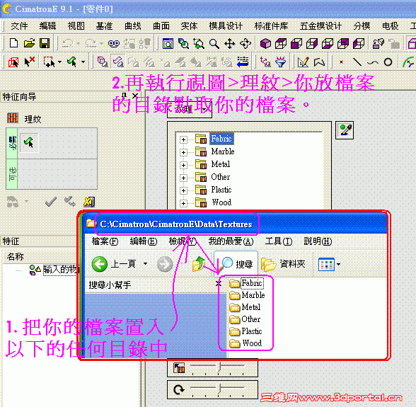

cimatron 怎么导入 jpg
发表于 2013-4-5 08:20:39 | 显示全部楼层 来自: 中国台湾
先將檔案放置         C:\Cimatron\CimatronE\Data\Textures\任何目錄 進入cim>視圖>理紋>你放檔案的目錄
密密麻麻 + 5 应助
发表于 2013-4-5 08:48:29 | 显示全部楼层 来自: 中国福建三明
还可以通过工程图实现……,如图:/ {1 a3 u. q( \* ^) B) @2 X% D
密密麻麻 + 5 应助
发表于 2013-4-5 09:31:46 | 显示全部楼层 来自: 中国福建厦门
楼主说的应该是楼上的意思吧,楼上的楼上那个好像是纹理,一般我们都很少用,中看不是很中用
