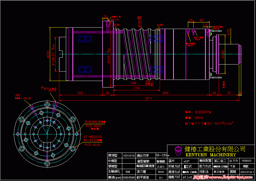

近日在一些论坛上看见电主轴和一些说主轴在用减震垫。所以发帖请教专业人士,学习一下。
 楼主| 发表于 2012-4-19 11:02:38 | 显示全部楼层 来自: 中国四川成都
0 H' S) ^6 @9 H* D9 Y0 g, d' o2 @: x7 _8 Q( U4 W6 @$ k# u
不好意思,我不是专业的只能网上找图片
9 F2 s2 C, r4 k9 \  {2 O4 A/ c如此电主轴,只有下部一处连接,可靠吗?5 i; t' Y  L* U+ n7 k) h
垫胶垫的话只能在连接处,有影响吗?

这个电主轴的直接装在孔里的,它的法兰处有一圈螺丝孔,电主轴装上去后用螺丝拧紧即可。把合面间不能用橡胶垫的。
发表于 2012-4-19 12:15:52 | 显示全部楼层 来自: 中国天津
另外,电主轴与安装孔是有配合的,端面用螺丝把死,非常可靠。

请问电主轴与安装孔是有配合精度是多少呢
5 ]+ t, ^" h% \0 t3 {8 T# {0 g6 @/ U1 _以前的主轴是前后都有螺钉紧固的,现在只前面;感觉悬呀?0 p* E$ u. D* a, r: O
洪哥能否画一简图看看呀?
发表于 2012-4-19 22:04:22 | 显示全部楼层 来自: 中国天津
请问电主轴与安装孔是有配合精度是多少呢& d+ n' z+ T# W) ^
% W' s! l3 l  d5 Q3 _9 g/ i4 `洪哥能否画一简图看看呀?' @+ r2 w; R$ y2 J2 D
hj2009 发表于 2012-4-19 13:29 http://www.3dportal.cn/discuz/images/common/back.gif
2 B: w* [4 P& a) J, E
一般是H6的孔。你发的照片好好看看,不就端面把合吗?都这样的,没画的必要。你画个两头固定的我看看?

洪哥你看以下与孔配合是190的尺寸吗

还有下图应该是两面固定吗?: D/ R8 [! H4 P$ H1 H  Z. r
他们谁优谁差呢

还有下图应该是两面固定吗?
1 g- j1 o2 s7 W1 f# i他们谁优谁差呢: @6 r2 c- `6 d# [- s0 E, S# X7 u
hj2009 发表于 2012-4-20 15:37 http://www.3dportal.cn/discuz/images/common/back.gif
7 u" q, X. p  q% P4 N
是的。它前面的螺丝比较小,后面加了一圈。
9 Q$ w2 I4 W5 E& i不过,我个人分析,该主轴设计成这种固定方式,可能是因为工作的时候,经常承受的轴向力是双向的缘故吧~相对来说,仅前端法兰盘式固定比较便于维修。

我见过的磨床用主轴采用的是两头都需要固定的。
! {: l$ y: x1 w% N8 @加工中心这一块的话,只有重载型的,加装ZF变速箱的需要在主轴末端加装辅助支撑轴承和主轴的心轴一起旋转。一般来说大部分的都还是采用一侧法兰边固定的比较多。
- I" P2 O" V5 T3 n+ T) ?6 o正如洪哥所说的,这种方式对维修来说,比较方便。
