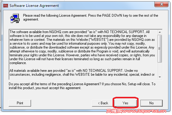

2 S5 f  _& m6 W4 E* XMastercam在WIN7-64位是不是每次开机都要按F8很烦人?* a. u+ o! J& w# S
大家试试这个方法吧,我已用了差不多1年了.8 P% k: C7 D- L/ R. b8 i% r; V1 [
1)裝好MC后不按F8开机是否出现图1,(验证出问题).9 d6 d5 }% T$ U6 x1 C0 L  N+ P# E

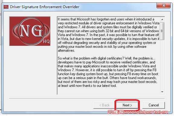

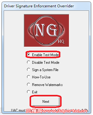

2)运行dseo13b跟图2至图6做,(打开测试模式).6 \# M& p3 f  Q: O0 c0 `0 u! x6 J
3)重新开机,(不用按F8,直至啓動進入系统).
* m0 ]9 N8 w; _8 D6 q% K4)这時桌面会出现图7.(测试模式)9 Q+ o; g& U# w2 c& X! @1 w) E
5)设备管理器里的!号硬件可正常工作了.(图8). z6 B' v* ?$ f( J3 q& _9 e
Mastercam 应可正打开啓....
) ?9 ~9 D, q0 V% j希望對大家有用吧!!!!!3 e7 F( p# v- Z' q, B% J

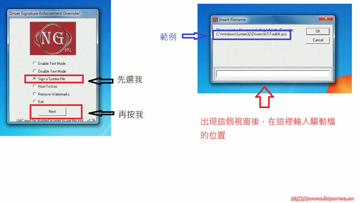

发表于 2012-3-23 17:45:40 | 显示全部楼层 来自: 中国台湾
LZ的第5張圖執行完後,先做我這個步驟,0 l$ T. B$ Z+ I7 V' o
. b5 w( B. O2 E/ D# D$ [9 g" C# H 10.gif , l. g' h. j0 A" x1 m/ ~
( ^7 d( N7 Y  W4 Y  A0 C
$ e! M# T1 B3 z4 u3 w# a
  q% ~+ L: Q" i/ r# x
做完後,再接回LZ的第6張圖。

 楼主| 发表于 2012-5-9 15:51:54 | 显示全部楼层 来自: 中国广东东莞
9# always147
/ u6 @& ~0 ]" c3 R2 P$ `试试这樣找出路径抄下..

发表于 2012-7-19 12:37:34 | 显示全部楼层 来自: 中国江苏南通
