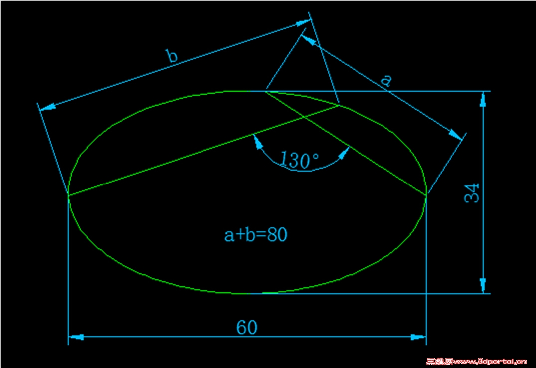

画图

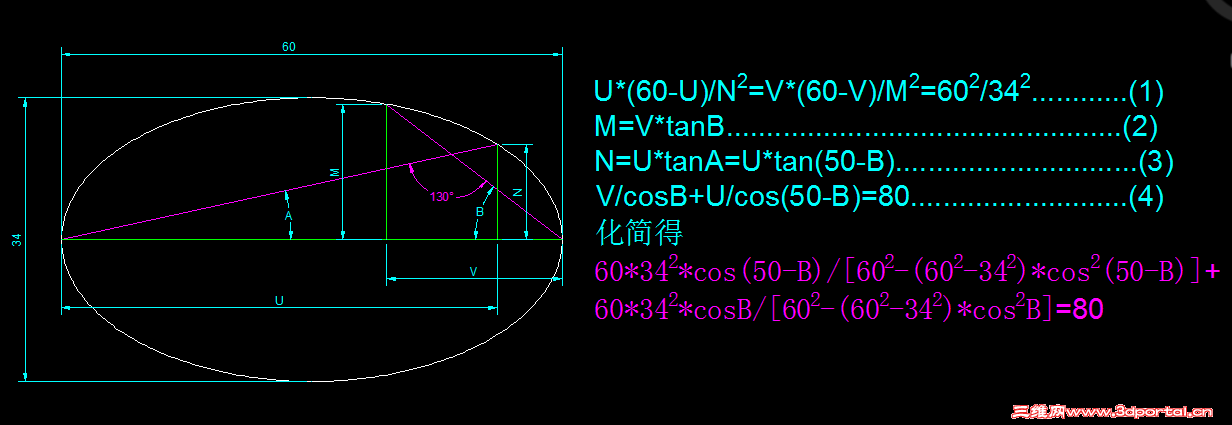

本帖最后由 明天你好吗 于 2016-7-14 22:27 编辑 4 l1 j/ c* ?& @+ @5 P5 J" J5 b& t
6 ?; ]8 Z4 b5 k  e* d5 ]这是我的一些想法,无奈列方程解很繁琐,到这步就无从下手了。求助大大帮忙解题
