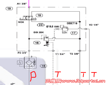

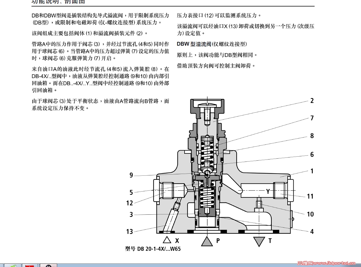

系统使用一个单作用缸压住压辊,系统压力根据工况而定。平时保持2MPa压住压辊,物料多时就要降低压力,保证物料通过。我知道使用的是定比溢流阀,但是实在搞不懂16,17两个阀是怎么回事。。求解
/ @$ l# Y0 t) D7 h: x
P是高压,T为回油箱
P是高压,T为回油箱

发表于 2014-11-3 17:21:27 | 显示全部楼层 来自: 中国河南安阳
16、17组成一个远程控制的比例溢流阀。
5 O4 x0 S5 F' n' u. ]* ^: N看不清楚,遥控用的先导阀是不是DBET型。
发表于 2014-11-4 12:30:48 | 显示全部楼层 来自: 中国浙江杭州
16,带外控口溢流阀(主阀)
2 f2 X* N7 I7 y8 Y# w, y$ |17,比例溢流阀,先导级,采用比例溢流阀控制主阀压力(比例溢流阀,不是定比溢流阀),前面的0.8阻尼孔,应该是减小震荡

对的,是力士乐的DBET6通径比例溢流阀。, Z+ u/ x* m( K
不明白的是主阀还有工作原理

8 s9 ?/ n4 y& ?) G  H0 _我有点明白了,其实就是一个先导溢流阀,把上面的旋钮式调节改为PLC调节了。简称先导式比例溢流阀

发表于 2014-11-6 10:14:11 | 显示全部楼层 来自: 中国河南安阳
闯天涯 发表于 2014-11-5 14:50 http://www.3dportal.cn/discuz/static/image/common/back.gif4 D0 v* U  @7 G# |% q
' j: o0 z' k- C( S& I1 k& n, I
9 u: {' {6 f6 t4 C& ~主阀是一个插装溢流阀。
1 V) k4 N  [! ^3 z4 Y; Q) {6 X  }
是的,应该叫远控比例溢流阀。" Q% G' M% J" n( s$ x5 ?+ @
( D* l, m% j# O0 L- H先导比例溢流阀一般是一体的。
 楼主| 发表于 2014-11-6 10:50:17 | 显示全部楼层 来自: 中国山东德州
9619 发表于 2014-11-6 10:14 static/image/common/back.gif9 k' U1 B% l- T. t4 ]/ O2 q& J) B8 I
主阀是一个插装溢流阀。7 e% z1 E% |# ^: R0 N! D3 p8 j6 p
8 i0 ?- l9 `' H( r是的,应该叫远控比例溢流阀。
1 \& o, e! \1 u+ p: c' k它这应该是力士乐的先导式比例溢流阀,外控外排。主阀是20通径的

力士乐的型号没找到,对应华德的型号是DBE20-30。老外的原理图往往详细到把本来一体的阀给分开画。

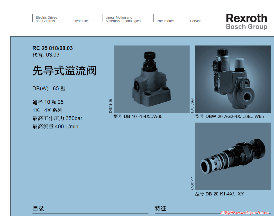

发表于 2014-11-6 17:14:36 | 显示全部楼层 来自: 中国广东东莞
7 g- _1 P. X% U/ e7 W" |
+ d3 {/ U+ F2 O主阀就是力士乐DB20k型先导式溢流阀(螺纹插装式)次级压力控制口x接上DBET这个阀,DBET远程控制的是力士乐直动式比例溢流阀(选择的是不带集成电子元件,外部先导泄油)
1 S  L) x$ c) j3 X5 i- e* d4 l- Q: E( i; v
帮您找了下力士乐DB20k型先导式溢流阀样本

/ N& o$ v, m, k. S. ]6 O) ^* _不是单单为了节约成本,在大流量状态下基本上用先导为多
发表于 2014-11-7 17:22:32 | 显示全部楼层 来自: 中国河南安阳
闯天涯 发表于 2014-11-6 13:54 static/image/common/back.gif% B9 u0 }' |. g
2 X; G3 r2 S; I* n7 M; h+ Q( _9 f) p这样的话就是一个标准的先导型比例溢流阀。8 r- d0 [. b% Y: T4 K
老外是奇怪,这个阀的先导阀就在主阀上,他又将先导阀标注了一下型号,弄得只看原理图好像是外控似的。
发表于 2014-11-8 11:49:34 | 显示全部楼层 来自: 中国河南焦作
我理解如下,15是带发讯器的压力管路过滤器,这个就不说了16是电磁溢流阀,负责系统主压力的设定,17是一个远程调压阀,用于操作台上的对系统压力的设定与调整,18的换向阀这样的接法,可以推测,输出油缸为一个自重下落或者外力致其回缩的单作用液压缸,换向阀不通电的时候油缸伸出,通电后液压缸卸荷回缩,电机卸荷(空载)。这个一同一般应用在举升机、举升平台、升降梯等等。如有片缪,请各位专家斧正!

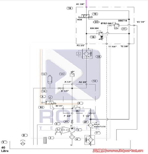

 楼主| 发表于 2014-11-13 16:29:22 | 显示全部楼层 来自: 中国山东德州
zls888 发表于 2014-11-6 21:23 static/image/common/back.gif) Z) o- B5 V9 o- W% G7 G% ]1 y
5 S- ^- I; B, {3 a6 P& S3 V
系统流量非常小的,因为油缸行程只有28mm,缸径是50的。搞不懂老外为什么用20通径的主阀,我用的是一个10通径的。
 楼主| 发表于 2014-11-13 16:42:35 | 显示全部楼层 来自: 中国山东德州
9619 发表于 2014-11-7 17:22 static/image/common/back.gif/ w7 Y) p4 u/ H+ b
7 N  d! }# k" t4 z2 q2 Q7 O老外是奇怪,这个阀的先导阀就在主阀上,他又将先导阀标注了 ...
$ o+ w$ ]- O( h  m+ |# ]4 L- _详细到阻尼孔都标出来了。汗啊
 楼主| 发表于 2014-11-13 16:44:18 | 显示全部楼层 来自: 中国山东德州
这是整个图,别跟我要详细的东西,这就是全部。
全图
全图

发表于 2014-11-14 13:00:45 | 显示全部楼层 来自: 中国广东佛山
16是带遥控口手调溢流阀,是主阀,溢流时油要从主阀回油箱。16阀的手调压力需要调整大于比例阀控制的最大压力。
! A( k6 e* G4 V9 k& l17是先导比例阀,控制主阀X口。实现远程比例控制
发表于 2015-1-6 11:24:39 | 显示全部楼层 来自: 中国北京
这个和我们做的加载系统原理大同小异,16电磁溢流阀,负责系统主压力的设定(主要安装在系统阀组上)17是一个远程调压阀(用PLC 机械旋钮远程调节),主要是用于操作台上的实际工作压力的调节。说白了就是16在系统工作时已调成了系统的最大工作压力,具体实际工况的压力由17来调节。
