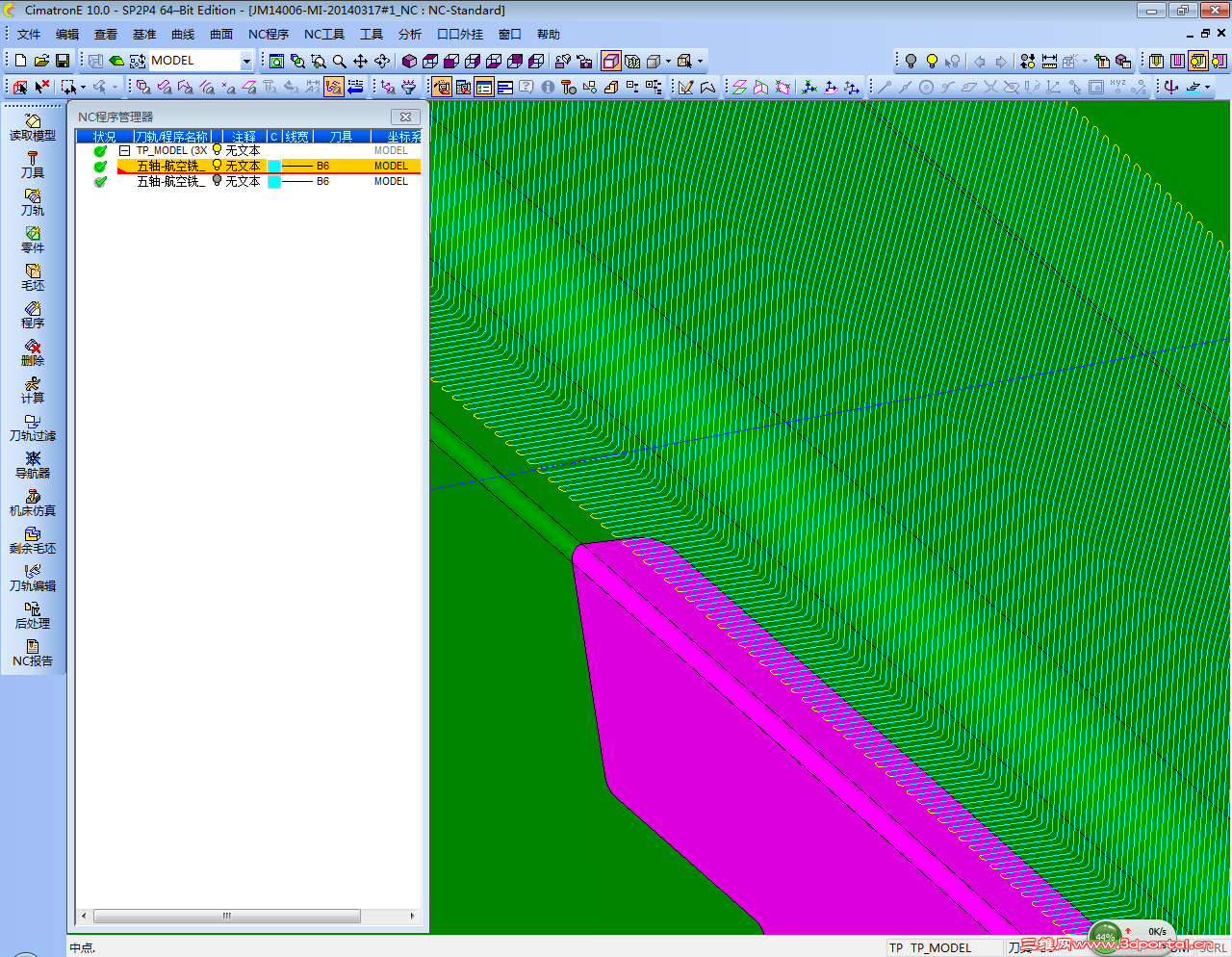

[原创] 五轴航空铣,处理模具局部区域超赞
发表于 2014-4-11 09:33:27 | 显示全部楼层 |阅读模式 来自: 中国江苏无锡
     用ce的用户们,需自信, [  w1 D* o! e4 b( f$ `

这样清这个R角效果不是太理想啊.弄不好还要过切的!!!
 楼主| 发表于 2014-4-11 11:51:42 | 显示全部楼层 来自: 中国江苏无锡
master_e 发表于 2014-4-11 11:41 static/image/common/back.gif1 \3 D4 R# t! k$ o; }' p
6 V5 c/ q4 H; n9 e1 V7 X
R1.5左右的圆角,插铣到角落时用的圆角过渡,放心

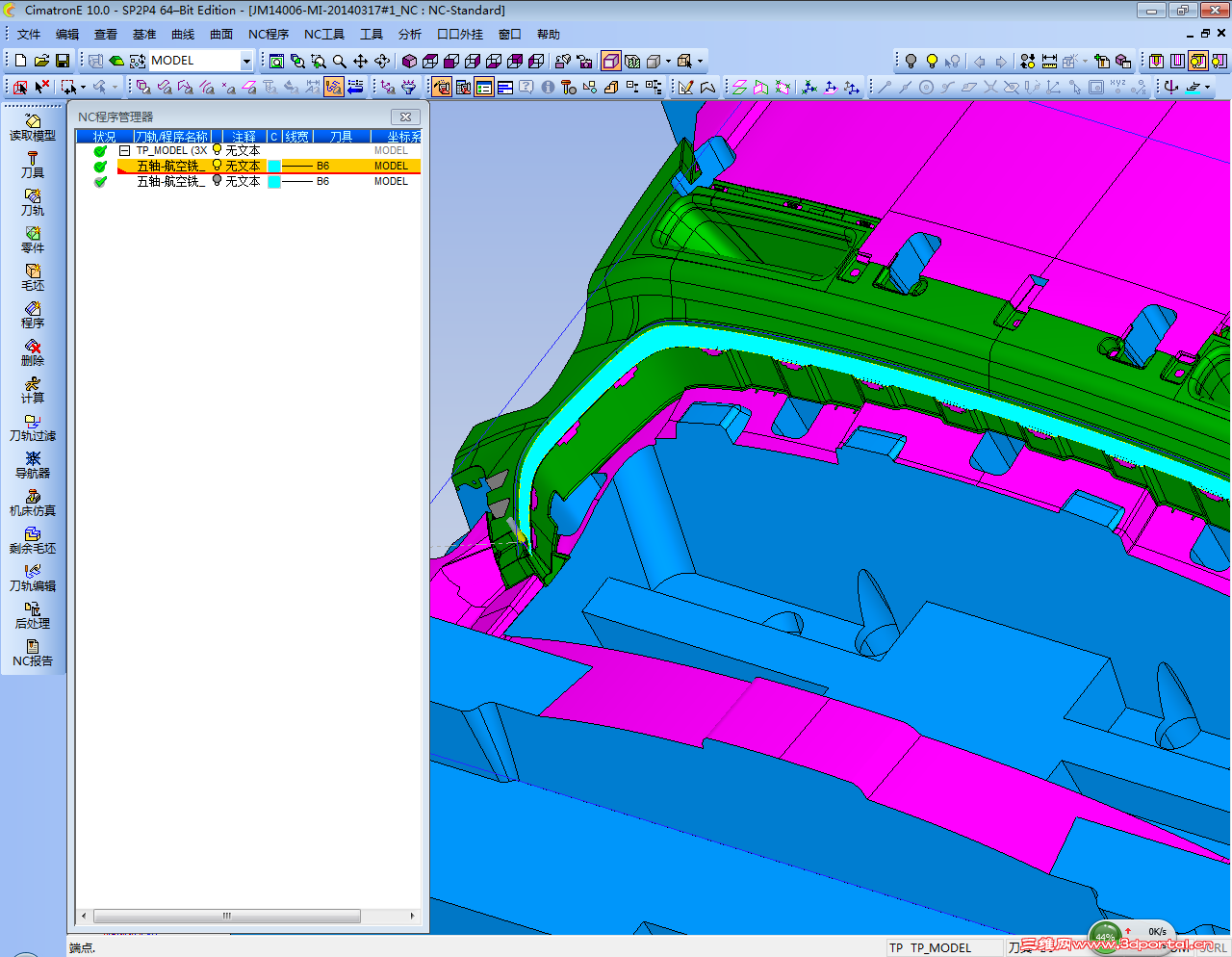

发表于 2014-5-9 09:56:06 | 显示全部楼层 来自: 中国台湾
吴是人非 发表于 2014-4-11 11:51 static/image/common/back.gif6 x6 @- ~$ p/ s/ E. Y, R1 j6 @8 m  V
6 o8 I* T8 t( [6 Y+ ?. {- S請問角落时用的圆角过渡 會不會無法到位 ??
 楼主| 发表于 2014-5-9 11:20:18 | 显示全部楼层 来自: 中国江苏无锡
alex791216 发表于 2014-5-9 09:56 static/image/common/back.gif( {" L; `( P, B5 r
4 u1 {2 y; o. \  ^' l
再用小刀清角啊,清不了就EDM打
发表于 2014-5-9 13:11:36 | 显示全部楼层 来自: 中国台湾
吴是人非 发表于 2014-5-9 11:20 static/image/common/back.gif- r" V# ^9 C: O& x, n' Z/ J" A8 v8 \
再用小刀清角啊,清不了就EDM打
% {- R& @6 _( J* h- v
不好意思EDM是甚麼??:doubt:+ s- F; F& |) ?* s* U0 Z7 L% K
這地方用插洗 跟 角度洗 哪個質量好
 楼主| 发表于 2014-5-9 14:53:05 | 显示全部楼层 来自: 中国江苏无锡
alex791216 发表于 2014-5-9 13:11 static/image/common/back.gif, z- s& x0 t  E+ y! ^  v; o- y0 X
不好意思EDM是甚麼??
0 A0 c! ^; o' f/ t這地方用插洗 跟 角度洗 哪個質量好
, N# P4 |! [& H. [电火花啊,,,,,,,插铣效果好啊
