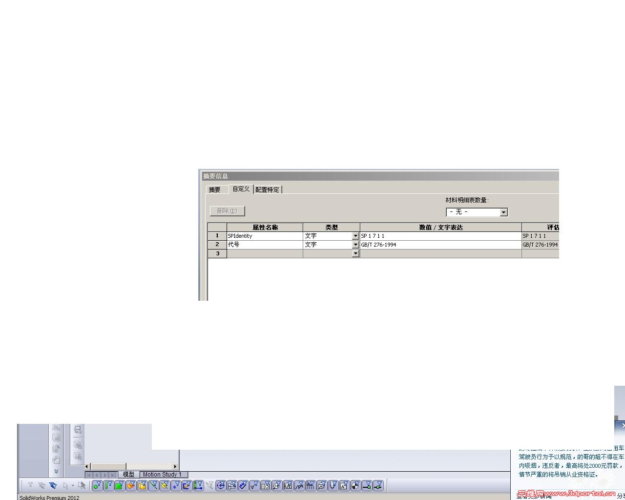

就目前来看,我认为solidworks的Toolbox在solidworks2012版改后就不能另外增加标准件了,很遗憾。

属性中名称等要自己输入吗,楼主的属性只有两个

 楼主| 发表于 2013-9-24 12:08:59 | 显示全部楼层 来自: 中国四川德阳
LBCljh 发表于 2013-9-24 10:39 static/image/common/back.gif* m9 Y1 s5 M1 l4 ]" X5 U- G
8 `2 T' M1 U1 j5 y& X# L# i1 j  U只需将自己设计的零件和装配体增加“代号”、“名称”等属性,而toolbox中的不用改
发表于 2013-9-24 14:23:36 | 显示全部楼层 来自: 中国重庆
出工程图时,明细表链接零件的属性有代号,名称,材料,重量等。
' C/ ^- m% P: b2 ^! \- P我以为楼主把这些属性已经编写到标准件零件中了。
 楼主| 发表于 2013-9-24 14:27:18 | 显示全部楼层 来自: 中国四川德阳
LBCljh 发表于 2013-9-24 14:23 static/image/common/back.gif! y$ r$ a3 K- j# ^# a3 G: B8 d
2 @6 H* F" U, \6 q; w我以为楼主把这些属性已经编写到标准件零 ...
" h  n% r( _8 n' z  J1 ?
本来是已经编在标准件中了,但各位在使用时应在工程图的明细表和标题栏中引用链接这些属性。
