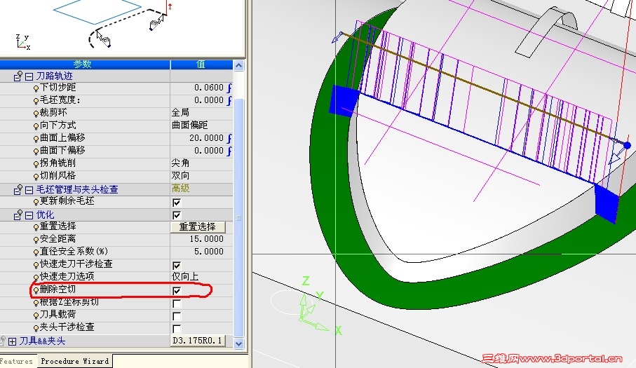

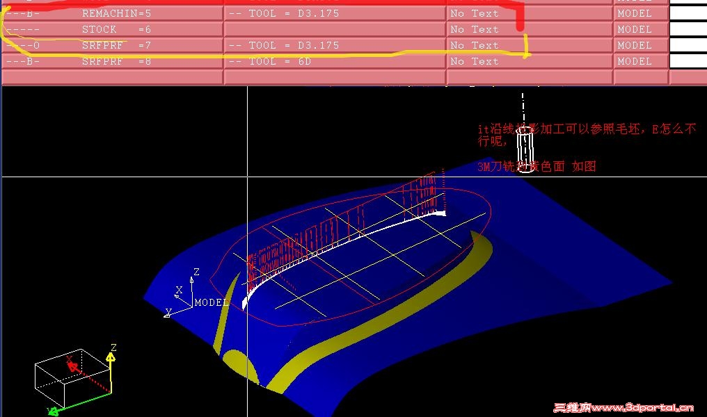

E10沿线投影加工参照毛坯好像不如IT里面那么好用,4 c9 P1 k% P( @
4 s( Y% d3 v. `+ J
下图是我在IT里面参照毛坯算的结果 ,在E里算不出来,参照毛坯似乎没用。。
2 j) B. \9 U$ D
- E9 K9 E. l6 @) S  D* K1 b) {, f传个图档,望各位师傅给解决下

楼主IT有的E照样有的 只是E改变了计算方法哦  参数和IT的设置不一样了 文件不发了  你参数优化一下就可以了0 F2 i. C' D* C

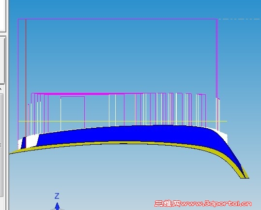

) a$ Y8 C4 E$ ^% T5 J  S- y$ O% t楼主IT有的E照样有的 只是E改变了计算方法哦  参数和IT的设置不一样了 文件不发了  你参数优化一下就可以了 ...
$ y( l2 R' H( k1 C% r你用了优化里面删除空切功能是不, 刀路跳那么高,在机器上加工是不是很慢,还是没有IT里面的好

IT跟E版 運算出來 基本上是一模一樣的 沒所謂的誰好誰不好 舊功能 核心根本相同
( O; B/ z- Y" x* `- ~# I設定參數上的問題而已 刀要抬多高 都是設定值呀' c3 N( R* F/ ^( q
樓主 上傳的圖片 有個「O」 所以一樣是用優化的功能呀 何謂沒有IT好?
