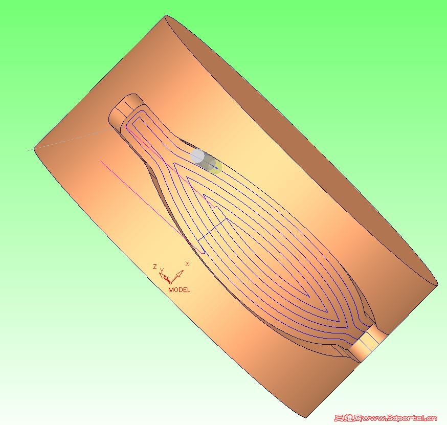

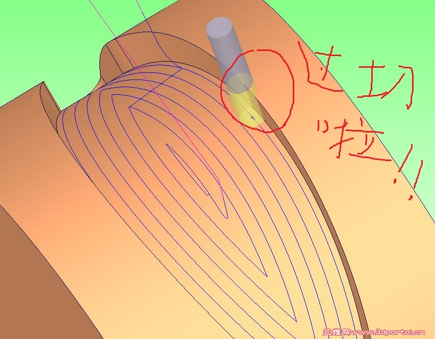

这个四轴的刀路,会严重的过切,不知大家有何好办法呢?难道只能将模型画小一个刀具直径,
% c, F" |! [( w. e: d$ ~& B2 M加工出来后就会加大啦,还是我的加工策略问题???3 O) m5 o8 q4 a0 E. Z  ^
每天都在解决问题,但每天都会有新的问题出现,好累呀,学得越深烦恼就越多!!!

发表于 2013-4-12 21:42:07 | 显示全部楼层 来自: 中国山东烟台
应该需要设检查面的

发表于 2013-4-12 22:02:45 | 显示全部楼层 来自: 中国湖南长沙

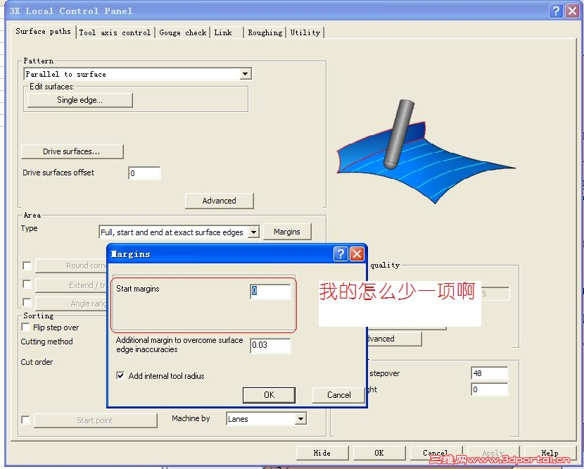

把周围的面设干涉面试试看,这个的多试我也不太会

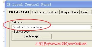

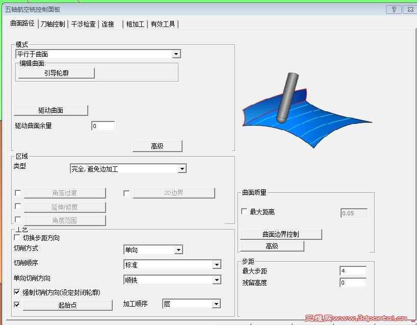

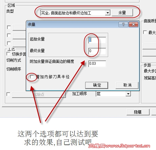

发表于 2013-4-13 21:48:08 | 显示全部楼层 来自: 中国广东广州
$ k/ J+ K. ~! v& i# o+ B6 Y4 J( ]) ]  T5 D5 d, T) s' ]( {
能解决问题应该觉得幸福!" I4 Y% B3 J$ x

 楼主| 发表于 2013-4-15 10:11:44 | 显示全部楼层 来自: 中国云南昆明
80597690 发表于 2013-4-13 21:48 static/image/common/back.gif
# a( [. N2 z0 |能解决问题应该觉得幸福!
1 ]. O5 s- |% S  q/ Y谢谢你的解答,问题已经按您说的方法解决了,谢谢你,祝你好运:OK::handshake:)

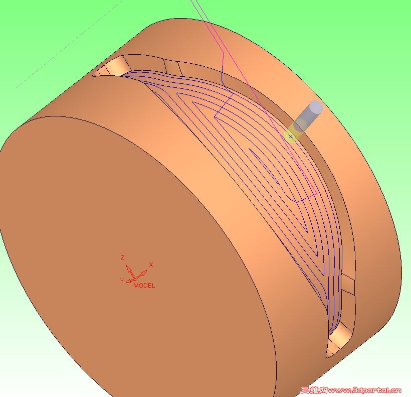

换个模式你就明白了:
2 P; U% \% {$ |0 n1 ^- L
