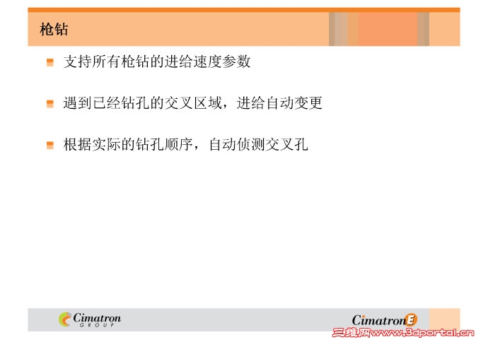

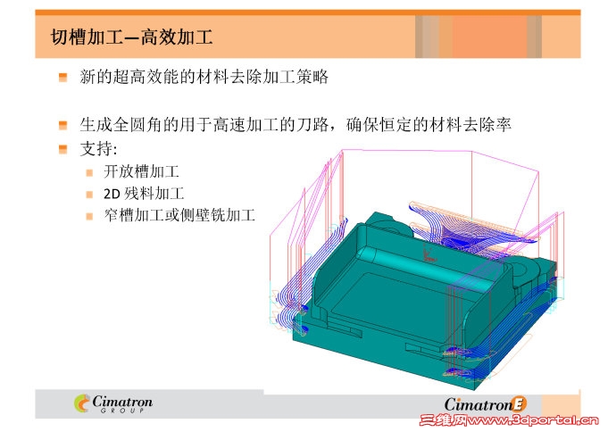

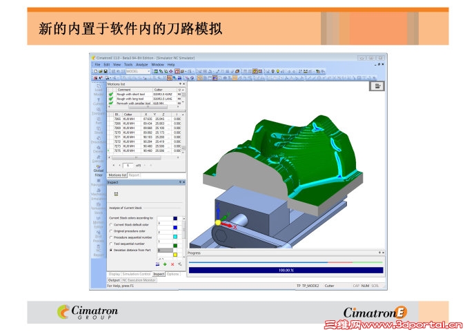

CimatronE11对数控编程功能进行重大改进和新增:进一步提高加工质量、提升制造效率......
. Y$ r; g3 D& o+ \: g# |, K& s 1.jpg
/ |$ G* A! T8 U4 [# k' u! A8 i! Y" X6 `2 I. T, e3 ^$ o; Y# w
2.jpg " `' V& m/ E: q5 b$ S8 y' D

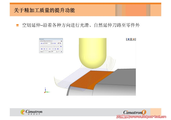

7 g, V2 k# n' D  n6 Y" ?9 w7 RCimatronE11精加工策略在E10的基础上有了重大提升:刀路可以沿着多方向自动延伸,
+ j2 G, G& u: p8 M: N: F无需修改几何模型,避免“瀑布式”刀路,确保实现完美的加工质量、提高编程效率、减少不必要的刀路,从而缩短加工时间。
3 p3 z# k' |# Z  r3 L# m! o% E% o. J6 C6 o* T0 Y

: O3 U% X1 @6 f7 F精加工瀑布式问题优化* v  l* m/ |  [2 P- M- F  l
刀路自动重叠及延伸优化" ^; p' Q3 v8 B8 M, |

& {2 u/ A* m7 z( ^6 o1 V2 f% `增加内置模拟器及高级模拟优化 (快速模拟、恒速模拟、实际加工模拟)$ v' _+ p% S" v% P" d& A" ~- M
