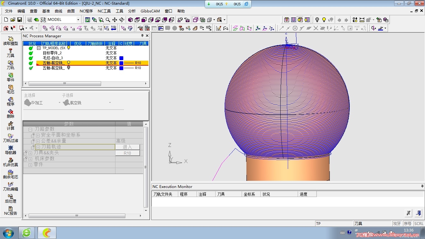

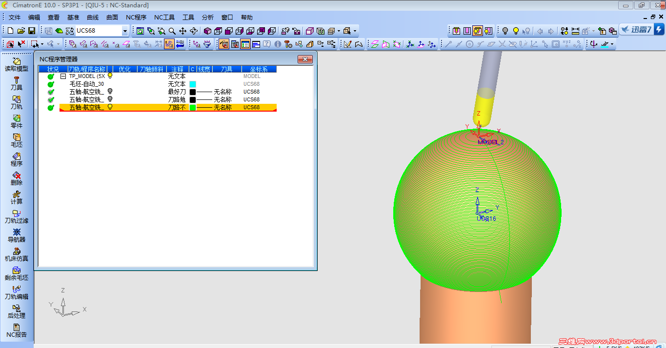

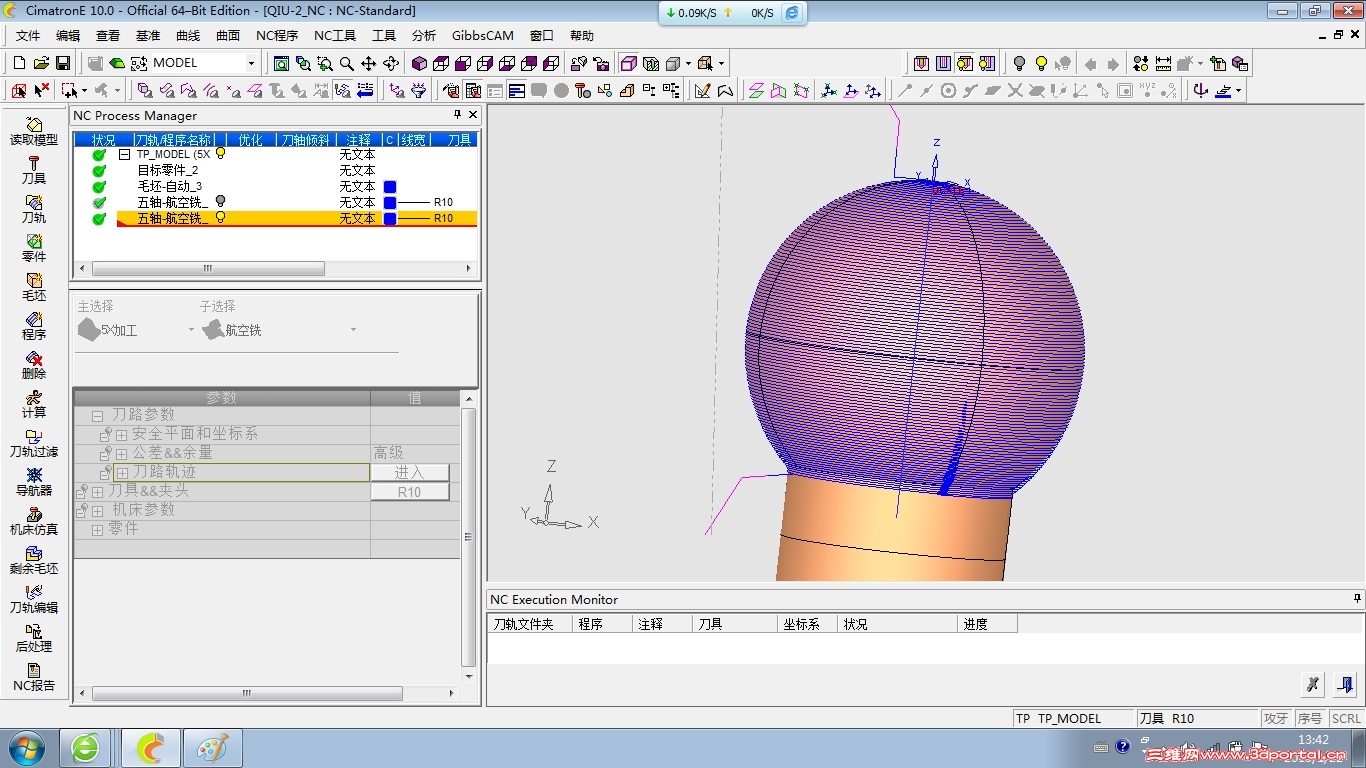

楼主公司有台双摆头设备 B+-109  C+-220 现在想做一个铣球的程序 因为刚接触五轴不太熟  做了好久也做的不理想!希望各位老师帮忙看下!!!
. m+ l6 R+ v% C" o4 B, [3 N- z- N0 D1 v5 @+ G$ K
要求:刀路均匀 不能有各种乱提刀 B控制在+-108之间
0 ~  S2 ~, \% A; `* j" @+ M$ U2 e  `& ]! P3 S2 r
下面是附件

做了一下 没设角度限制的感觉刀路不错 ,但设了角度限制之后刀路不好了  不知什么原因

恩 就是啊  做到下面的时候C会莫名其妙的摆动 不知道怎么回事? 听高手说用螺旋可以控制下 今晚试试!!!

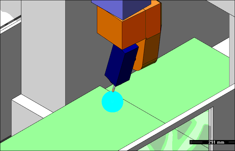

$ P0 `% f$ s  v+ {; d看看是这个效果吗:(B轴0~+-88,C轴0~+-180)

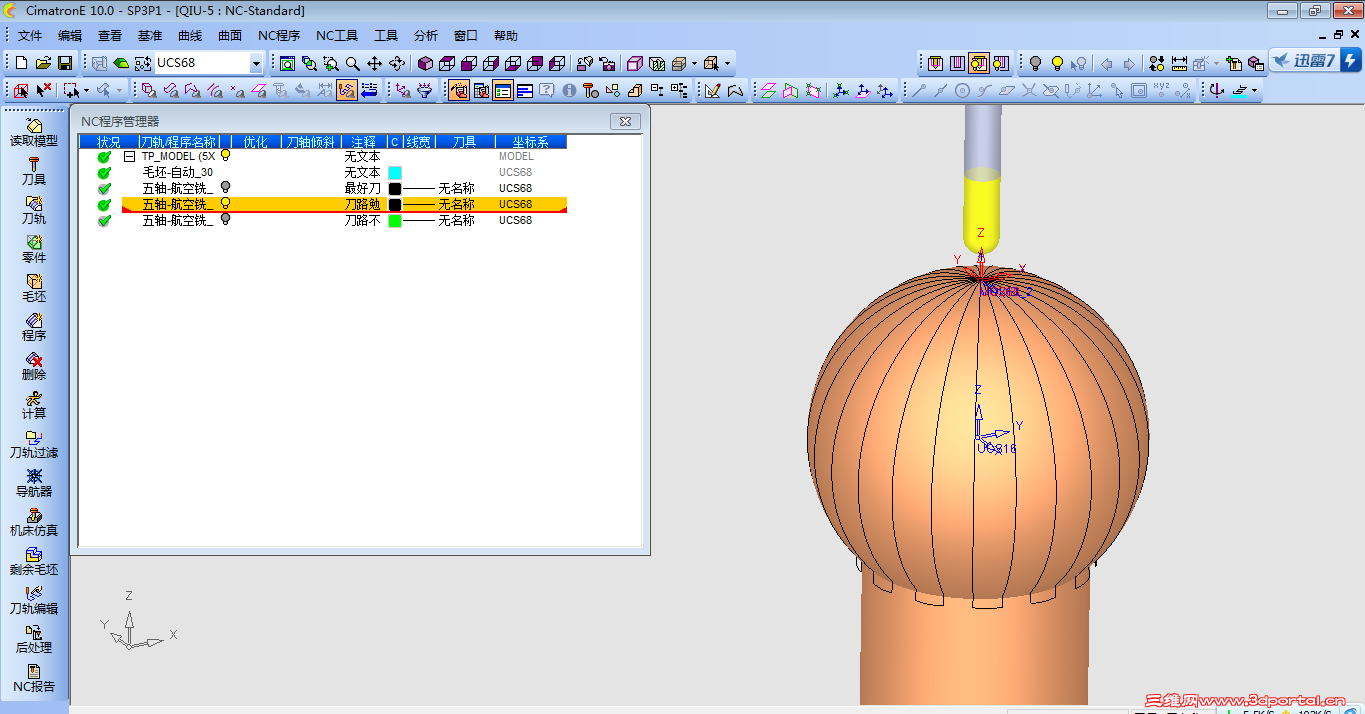

0 H0 a. v3 n' o0 G! E这样也可以但是不是我最想要的加工方式我想要是:
, w6 T. y+ I3 T- o! Q. }6 N1:这是第一种走刀方式 但是就是B轴转的太大了 我只想要B到-108度
 楼主| 发表于 2013-1-24 18:44:53 | 显示全部楼层 来自: 中国山东青岛
这是第二种走刀方式 但是刀路不均匀 不知道怎么解决
点评
不要用平行铣就均匀了 试试吧 5楼的刀路就很均匀  发表于 2013-1-24 20:09

发表于 2013-1-24 20:16:14 | 显示全部楼层 来自: 中国浙江绍兴

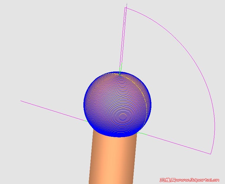

球面分成两个刀路去做就好:4 f) \! V+ {7 P1 E" m4 j" m
注意看C、B轴的角度变化

版主老大能不能上传你的图档 研究下  你是怎么做到控制B轴的!

发表于 2013-2-18 16:01:28 | 显示全部楼层 来自: 中国浙江绍兴
minggaoshi 发表于 2013-1-25 14:42 static/image/common/back.gif
' ^9 Z6 a% C+ q( K* c  `% d一天上来好几次 看着版主发的图  就像饿了好几天的人看到了熟牛肉似的!!!版主啊  共享你的NC文件吧  我 ...
) E" L; @% C6 k0 ^) G1 t不好意思近段时间休假了,# w% x' U2 P9 x$ L# w5 ?) k( _
方法:按你6楼的刀路做一半,另一半做用复制镜像就好了!

  n, Q$ W9 ?1 l8 A0 ]方法:按你6楼的刀路做一半,另一半做用复制镜像就好了!
; t8 Y  \' B& a& G可是版主 我六楼的做法刀路是很均匀 但是我没有控制刀轴 B轴都达到130多度了 实际加工超出B轴行程了 这样是不行的 但是看你的好像才90多度是怎么控制的?能不能共享个NC文件 或者图片说明下???(我尝试过角度限制有一部分刀路好还有一小部分很差 类似2楼的!)

上传刀路文件给你参考一下:

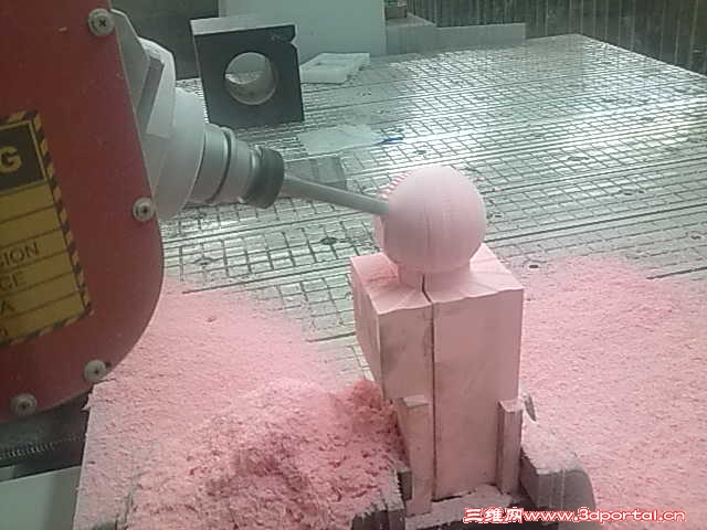

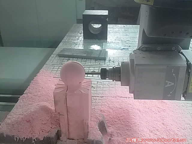

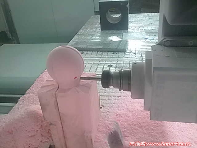

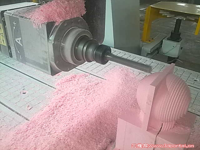

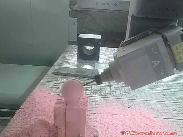

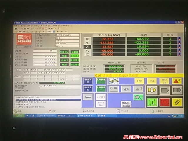

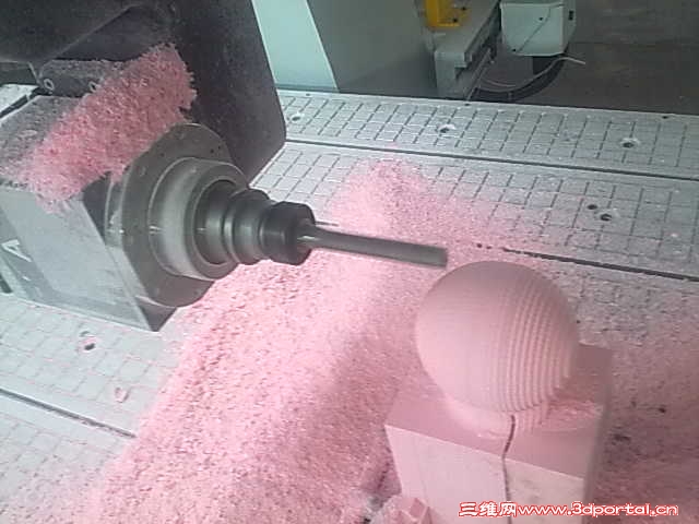

 楼主| 发表于 2013-4-6 22:00:15 | 显示全部楼层 来自: 中国山东青岛

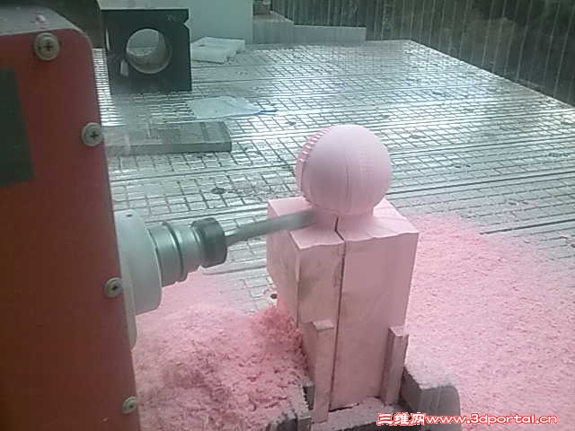

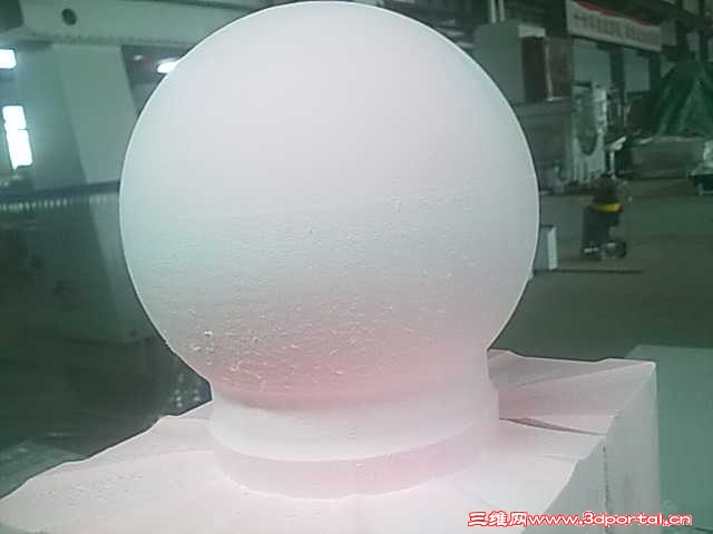

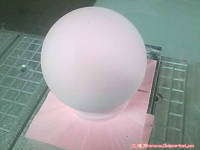

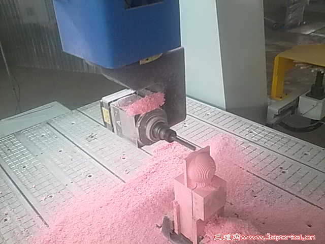

五轴球
感谢版主老大  球已经刻出来了 分享下

发表于 2013-4-16 20:04:28 | 显示全部楼层 来自: 中国浙江绍兴
minggaoshi 发表于 2013-4-6 22:00 static/image/common/back.gif
: P% o! u& e3 B$ m) u1 D4 |" R感谢版主老大  球已经刻出来了 分享下
6 W$ K& E; R$ f! D+ {
加工的挺漂亮的 机床行程大啊
