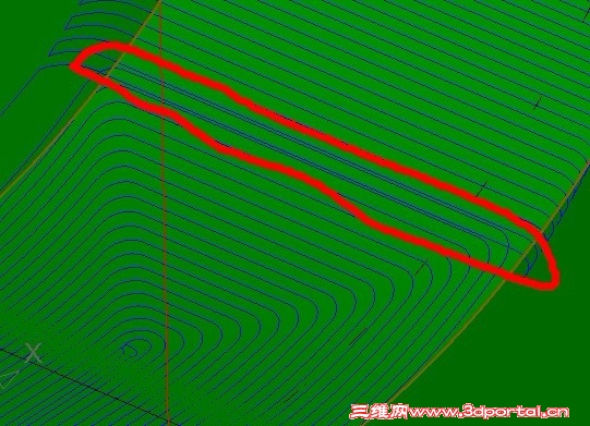

每次遇到平緩的區域間距就跳很大
- j- H/ v5 i( E# N6 C8 k各位老大 教教我該如何解決 試了很多種都無法實現想要的效果

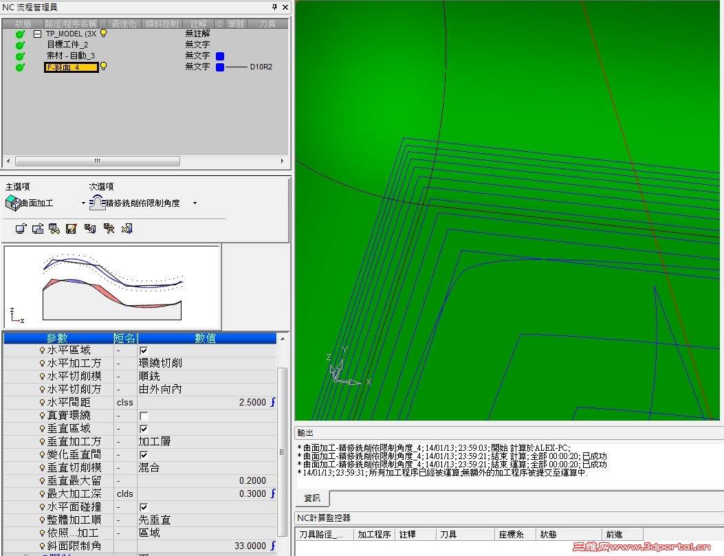

发表于 2013-1-15 08:28:16 | 显示全部楼层 来自: 中国浙江衢州
你参数上水平间距设成2.5 当然比较大了

報歉我的問題是東西銑出來,垂直和水平之間會有明顯斷差。

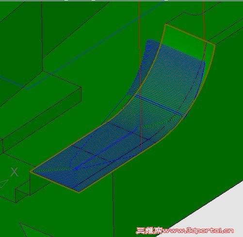

发表于 2013-1-17 09:02:26 | 显示全部楼层 来自: 中国江西景德镇
个人感觉应该分两个程序。第一个绕的程序斜面限制角小于第二个斜面加工的角度一般就可以,E里我只会这么笨的办法,老版IT里有个重叠角度,E里没有了一个程序接不好

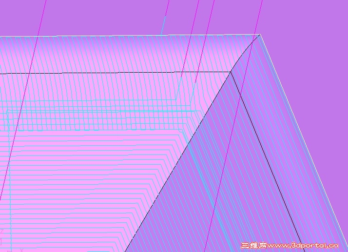

发表于 2013-1-18 14:12:38 | 显示全部楼层 来自: 中国浙江衢州
alex791216 发表于 2013-1-16 00:22 static/image/common/back.gif! L/ Y: L7 M0 F% @3 l. Y/ F
1 g5 w+ i8 c5 v. x; o$ ait的是可以设一段重叠距离或者是重叠角度。到了E版软件已经默认设置重叠了,无论水平区域采用的是何种策略都有重叠的部分 1.jpg 2.jpg

可否下載我的檔案 試做讓我學習學習呢!!
 楼主| 发表于 2013-1-18 22:29:46 | 显示全部楼层 来自: 中国台湾
這是我師父用IT做出來的刀路 而我E版卻沒辦法用一條程式做出這種刀路" x- O; U. G. Q- Z  y. ]
請問要如何做出呢!4 l8 f7 }5 D) o6 |5 P
