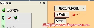

1 1.jpg ; |" V5 x% D5 n5 `) a& l
这里选项有相同组件和不同组件,是决定增加的位置是放在一个电极下面还是不同电极之下的。而且后面的电极标数也会相应的不同,如果放在一个电极之下,那么两个位置的出数都在同一张图纸上。我想问拆什么样的电极会对这个选项有要求,教程上说镜像电极必须选择"不同位置”,不是很理解
5 v/ E3 f$ _0 p* x2.教程上镜像电极的方法是loc1上右键增加位置,即出现如上图的对话框,然后通过坐标系放置。点击装配坐标系,生成的LOC2与LOC1重合。最后用编辑移动里面的镜像功能将LOC2镜像即可完成。
! O1 f- m7 X9 r4 ]; u1 s我在操作的时候,点击装配坐标系的时候,生成的LOC2不与LOC1重合啊,而且毫无规律可寻。这个问题也困扰我许久。。。

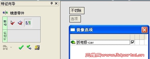

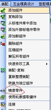

7 b" Z7 I3 ^+ I' C" Y* A后来我要镜像电极的时候,用装配里面的镜像功能 2.jpg 如图! c1 Y' e2 r' L. J* P3 `
然后对话框会出现两个选项,请问是什么意思 3.jpg 切除不切除?

你先在原电极建一个新坐标系 ,   然后你再loc1右键增加位置 , 在按提示选择原电极的三个点 ,中键确定,在选择放置的坐标  〈就是刚开始新建的那个坐标系〉
