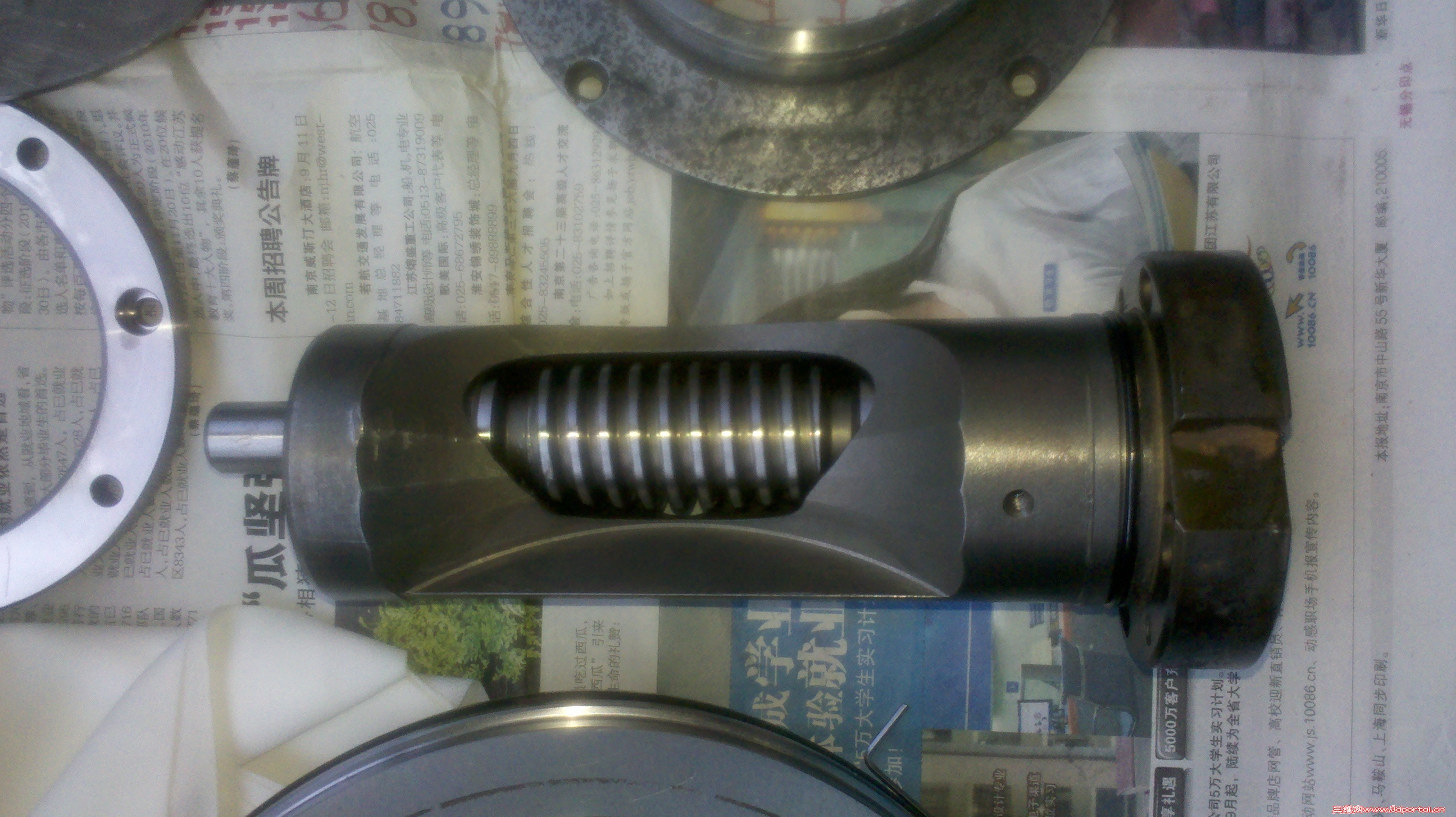

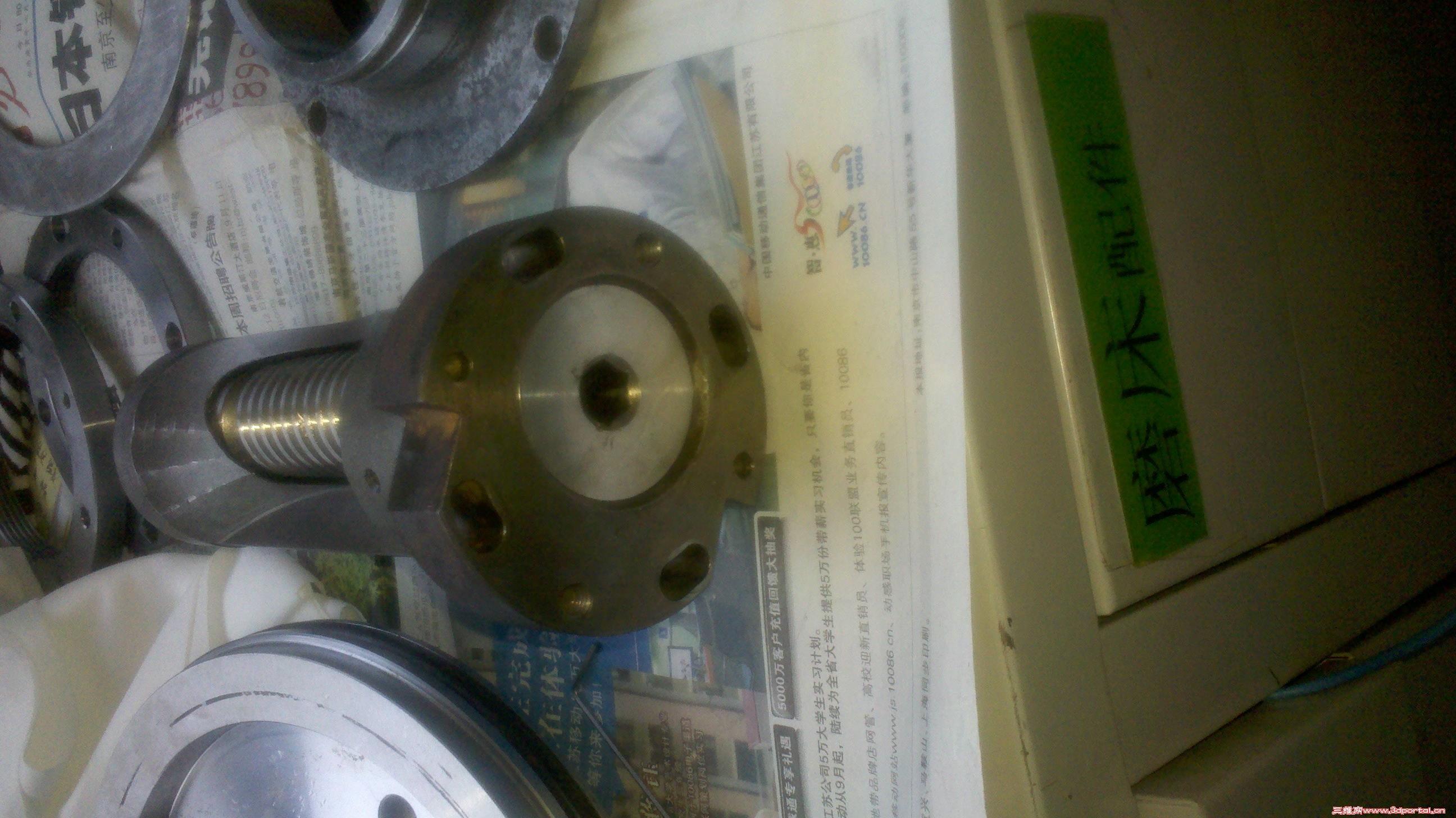

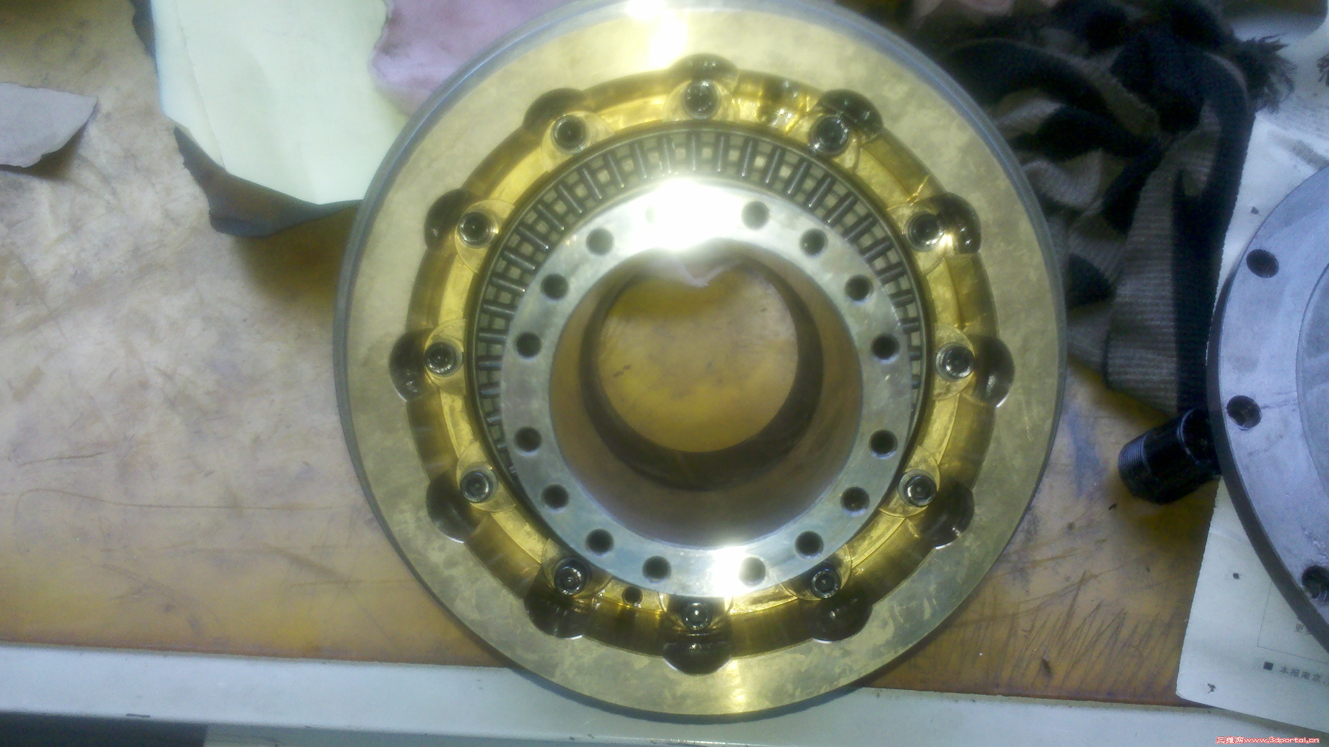

由于本人经验不足,也不是很会写维修心得。见谅呀!我也没有电子档的转台说明书,否则大家肯定会看明白的!看文字看不懂,大家就看看图片吧!呵呵
5 `3 `, j; P/ {# `+ d" ?2 j; _
' W& G! R* [3 y9 `. l2 e4 R' V5 }' L- o1 t0 {9 q
此转台的故障是机械卡死,转不动。拆下发现 这轴两端的轴承损坏。等采购回来再安装。后来又发现此涡轮的有部分的齿有问题,可能是以前此转台有被撞的。被撞的齿的与蜗杆的配合部位精度还在,就是齿的边缘部分有点毛刺!用打磨机把毛刺磨去!
7 R* B& a  {* ]( j. p/ U, o6 c
7 c+ Y1 A+ Z8 v2 _) i& L- Z7 y
) F- y' G7 y& }7 X9 y
' C# v8 l) Y5 ?9 I! `6 L* E% P% Y5 V* U* U9 z5 f0 a  m
5 a/ x5 _; b( [0 \+ X
; v$ F' P. n3 j7 \3 |! r
' r, D" y. l- d# v3 N
  f3 T- i1 F1 _' g( p2 z, C& k1 x, ~$ w- J% x
) D& z- Z( v8 ?) t9 N. @
/ c7 L. T6 V* Q% h0 ?
6 b2 ^7 s* \- V  s+ I9 `( t9 }- t1 c; d' e, F: r
维修步骤8 V7 ?2 o% F5 \0 R) H6 e$ z1 _$ `
1. 把这个涡轮装到转台上,螺帽锁紧,测量并调整轴跳动,我调整到0.002MM.然后在上个螺帽,用螺丝固定,使两个螺帽锁住,不易松动。
; h! T6 F" P* q! T' c- e  D0 \7 p4 t
" y; f5 r. x* Q2. 把这个蜗杆装好,调整轴承的压紧力。再把这个装到转台上,- _+ x. u& e! V  A
通过转台上的上下螺丝调整这个蜗杆与涡轮的间隙。反向旋转为小。正向旋转为大。(偏心调整)。因为本人见识少,不知道该如何用专业术语表达,见谅!
) `+ l6 M- d0 Q+ f3 U% S3.上好其他部件,然后到机床上接线,然后开机,开通第四轴,旋转第四轴,查看负载:16%~20%。
: d$ {- _  j$ L% |8 C" p通过四点测量重复定位.精度为0.004~0.008mm.( ~! W1 ]% c4 x
全部完成!
