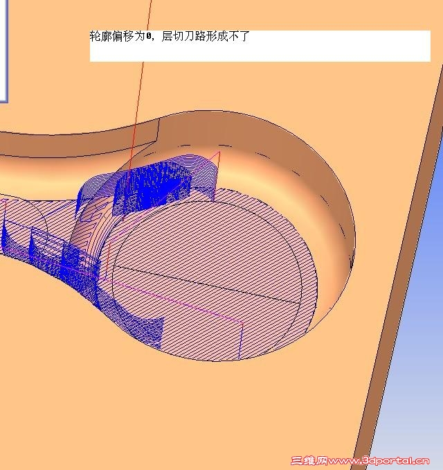

我用的R2的球刀铣这个活,请指教一下。轮廓偏移一般设置多少? 未命名.jpg 不偏移.jpg 0.5.jpg 9 N* ^0 m" U( ^% r: h0 R5 C5 Z8 C- w

0.5偏移是正确的,在负一深度也是正确的,你用的是球刀,侧面忍口在R角的边上,所以会在负一的位置开始的,这样也减少了过多的空刀!

在轮廓设成1.5的时候,如果你把刀具位置设为“as touch point(做为接触点)”,也可以得到理想的刀路。

深度直接负0.1就可以了
