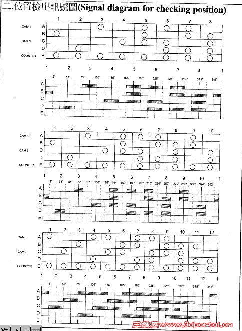

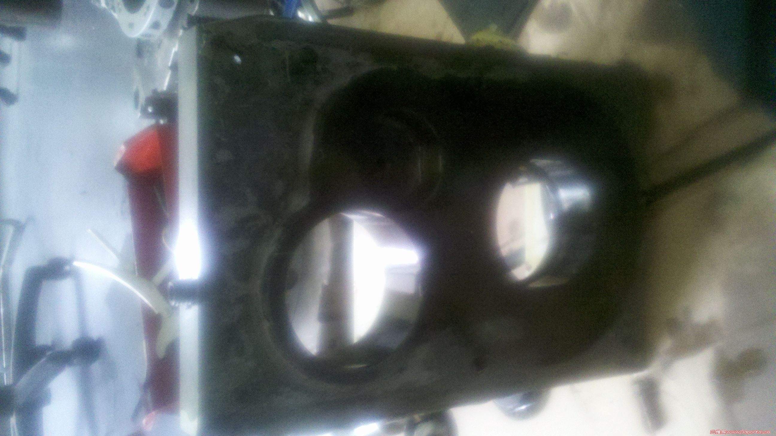

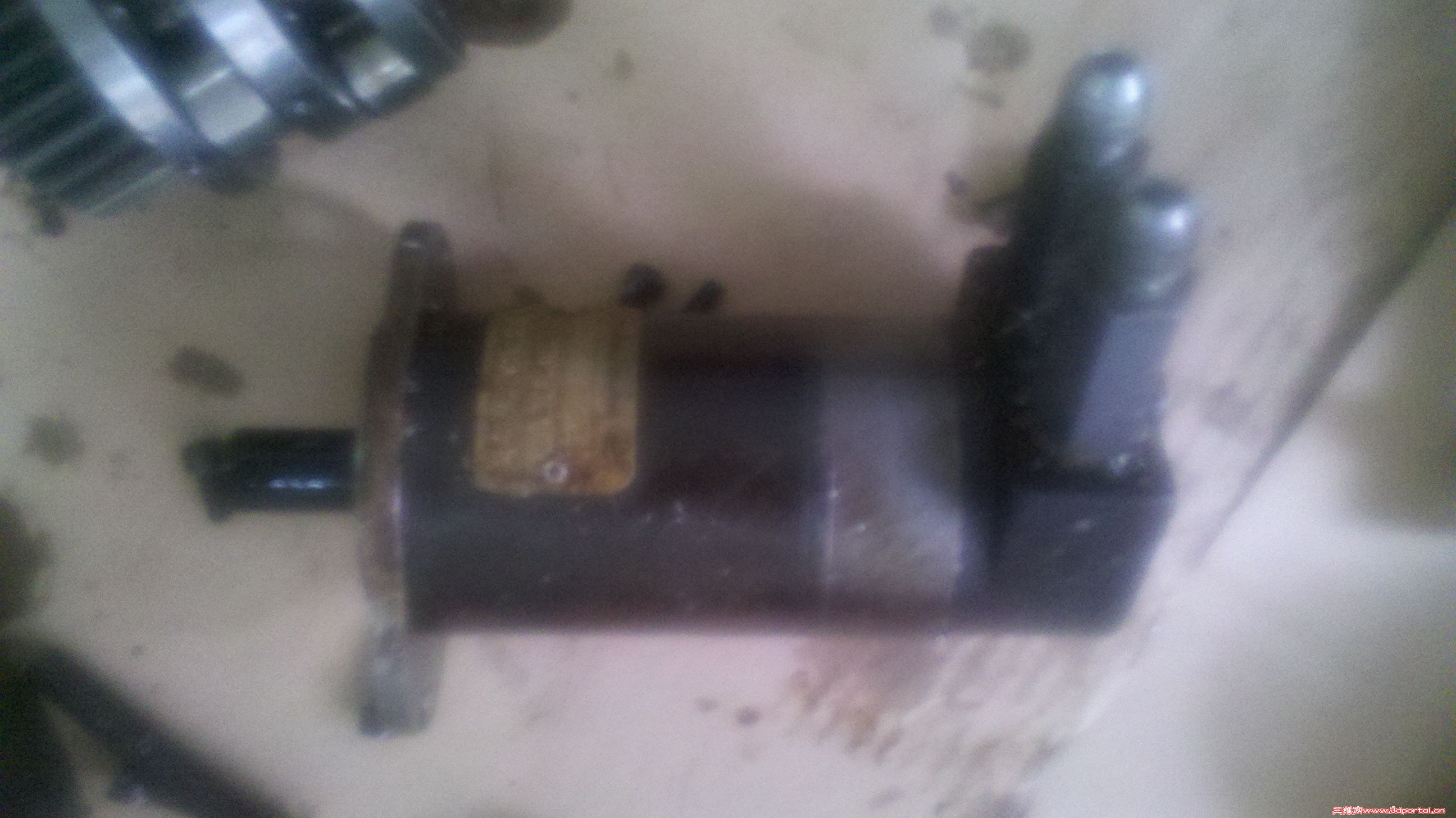

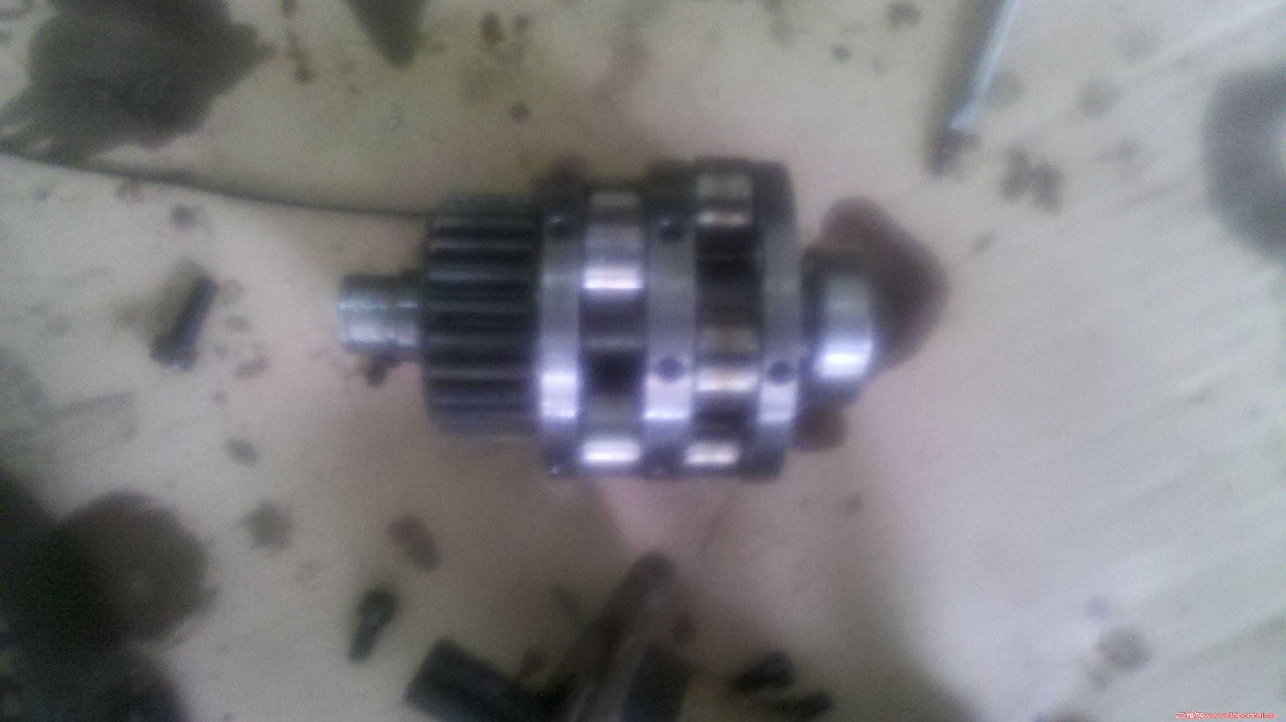

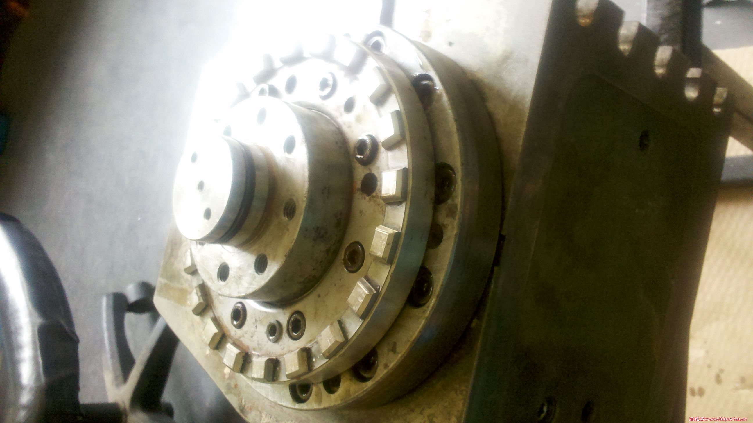

这个星期维修的富裕车床刀塔,转不动,声音大!先拿出来与大家分享一下。由于本人第一次完整的维修!收获很多,同时还有很多问题!望各位交流一下装配液压刀塔和伺服马达!7 b2 \  M8 \6 f: I
本次装配由于没有经验,调感应器调了1.5天。那真是火呀,有点想放弃,但是由于某些原因,想想还是继续下去!终于成功!& a6 r- v& l2 ~3 R# R
先把我这次装配的图片和技术文件分享给大家看看,也非常希望大家提出更好的装配的方法!
