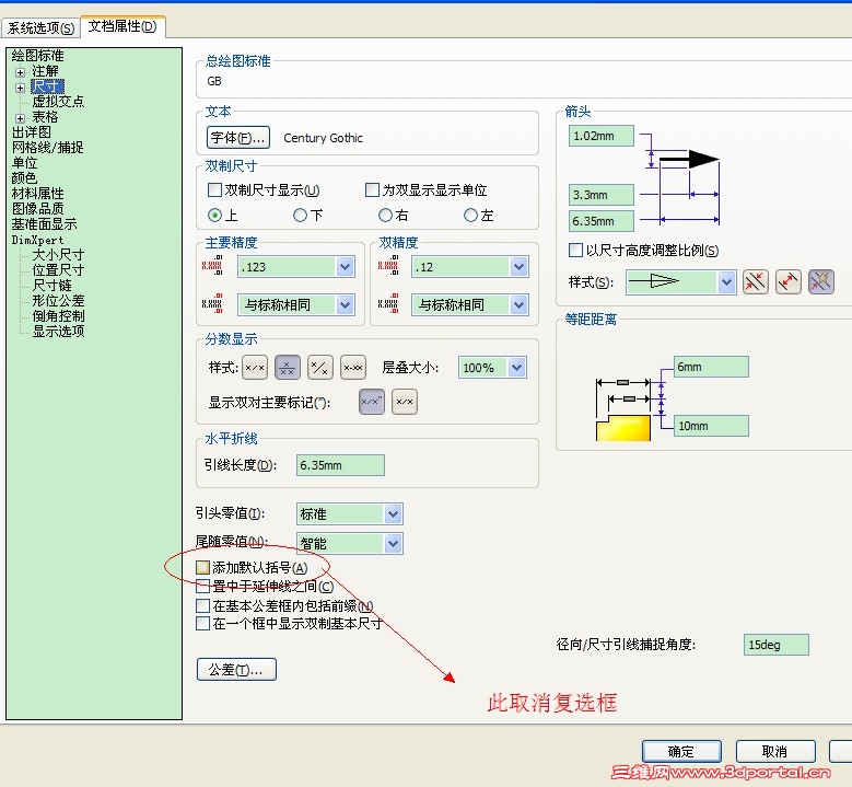

发表于 2011-1-7 16:01:59 | 显示全部楼层 来自: 中国福建厦门
