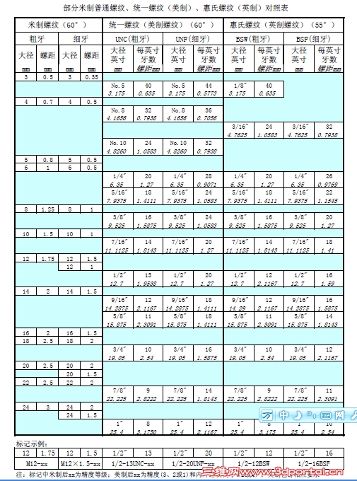

一条外径不一的铜轴,其中一小端为一外螺纹,实测大径为6.58mm(游标卡尺测量),螺距1(只有4牙,所以可能存在测量误差),请问这是什么规格的螺纹,谢谢

本帖最后由 workbysolid 于 2011-1-4 13:43 编辑 0 C" M0 S4 \' e7 Q
1 V6 R' A' l/ ?  o& m: q' W 0824ab185805ce4035fa4111.jpg 6 r/ R) _3 g. y( b  l% a- Z
9 E4 \+ n  r+ B' t. q) S$ \
可能是英制1/4的细牙螺纹
发表于 2011-1-4 13:44:27 | 显示全部楼层 来自: 中国山东青岛
应为M7*1.0的螺纹。

 楼主| 发表于 2011-1-4 13:51:58 | 显示全部楼层 来自: 中国浙江宁波
谢谢楼上的解答,但好象不是:与该螺纹相连的轴外径为5.75,因为M7*1的小径为5.917,该轴上不该有螺纹滚造痕迹呀

发表于 2011-1-5 10:28:18 | 显示全部楼层 来自: 中国台湾
5# xtvfym # D" `5 r2 j8 H! J, }
5 j- z$ s0 r  B; P
不一定,實際生產時,就算軸外徑低於牙底徑,在滾牙時還是會有壓造痕跡
0 z1 C3 K: b8 C0 v( _9 a) H- R之前公司也有一批M12的螺絲做狗尾,狗尾徑低於牙底徑,但滾牙後還是發現狗尾處有滾牙痕
2 ^% i# V) S8 R- \7 y/ @所以有可能是M7-1.0
, x4 s2 _6 R( A" `. i3 {要實際量測一下外徑跟有效徑,再來判斷
3 k& P' d/ K+ S& P0 C另1/4-28不可能,外徑最大為6.35,而版主說的是6.58,差太多了
