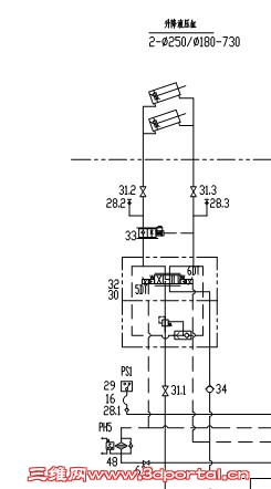

液压缸内泄是不是油缸速度一定会变慢

 楼主| 发表于 2011-1-4 19:30:26 | 显示全部楼层 来自: 中国山东滨州
2# Csxy_co_ltd 我有一个系统,有两个油缸同步动作,没有分流集流阀,无杆腔油路有一个平衡阀,油缸前进时负重,到顶后下坠。现在不知道是哪出问题了,请高手判断一下。
发表于 2011-1-4 20:01:53 | 显示全部楼层 来自: 中国江苏无锡
下坠?意思是工件到达位置以后,换向阀回中位,油缸自动下滑?  T# A- I6 r4 A4 u& C
这样的话可以从两个方面考虑,平衡阀泄漏,以及油缸内漏。油缸到顶后,关闭31.2,如果继续下滑,说明油缸内漏,反之,则平衡阀泄漏
9619 + 3 应助
 楼主| 发表于 2011-1-4 20:21:16 | 显示全部楼层 来自: 中国山东滨州
我试过,不过关闭球阀后,油缸后退一段后就不即了。总的行程是600,关闭后能退到580左右,如果判定油缸内泄,应该退到底或者没有负载才行,退到340左右就没有负载了。我换过平衡阀,原先为大连液压的,后来的备件为华德的,厂家说一样,换过后仍然后退
发表于 2011-1-5 16:13:53 | 显示全部楼层 来自: 中国江苏无锡
本帖最后由 xuping5114 于 2011-1-5 16:15 编辑 $ i/ T5 K/ Z7 g1 U2 L% W
+ I# z5 u; T! W; y2 [1 ~
应该是油缸内泄漏的问题,内泄漏的话,球阀关闭,退一小段就不退了。
$ Y: Z' g/ l& x1 S* `3 E1 Q7 u原因:, e: w  p0 \! c; f4 X
刚开始退的时候,无杆腔有压力,有杆腔基本没压力。0 p7 d/ M9 m% c/ M* w1 e
内泄漏时油往有杆腔走,活塞往后退。活塞退同样的距离,无杆腔出来的油要比有杆腔进的油多。
9 l3 G! K8 o. T/ _: E3 a! u所以有杆腔的油压缩,有杆腔压力升高,无腔同样压力升高。(关闭两端球阀的情况下)
8 z( D3 G- }' C9 m5 E! T* ^. D1 Y当两腔压力相同的时候,则平衡,油不再流动,活塞也就不缩。此时的压力乘活塞杆的面积等于负载(压力超高)$ |2 d; d' T& O3 X) C
很危险,可能会导致爆缸。
$ W* F2 Q- K$ z) L- P- z; Q+ J可惜你的测压点在球阀前面,如果在后面,测下压力就能确定。

发表于 2011-1-5 16:19:32 | 显示全部楼层 来自: 中国江苏无锡
关闭平衡阀侧的球阀,另一个球阀不关。如果是内泄漏的话,会回到底) ]: q: n: b, i# N2 x  G/ c
两个都关,内泄漏会导致退一点

 楼主| 发表于 2011-1-5 18:44:27 | 显示全部楼层 来自: 中国山东滨州
7# xuping5114 ) m  P# ~) k& E
谢谢,我今天试了一下,关闭无杆腔侧球阀,油缸一直后退。应该是油缸内泄,不过现在正在生产中,油缸较大,不方便换,如果不换油缸,能不能解决这个问题?有两个油缸,我该怎么判定是哪个油缸内泄,不能两个都内泄了吧。
发表于 2011-1-6 12:45:42 | 显示全部楼层 来自: 中国江苏无锡
不换油缸,不换密封件没办法解决内漏问题,至少我不知道有什么办法。( j1 s) J. p8 e/ l" B
判断你两个缸是哪个有内泄漏。最好的办法就是把两缸油路切断,一个一个看。两个油路连在一起没法判断的
9619 + 3 应助
 楼主| 发表于 2011-1-6 18:19:52 | 显示全部楼层 来自: 中国山东滨州
9# xuping5114 顺便问一下,上面图中如果油缸内泄,油缸速度是不是会变慢
发表于 2011-1-6 18:26:34 | 显示全部楼层 来自: 中国江苏无锡
不会变慢,差动连接速度会增加的
发表于 2011-1-7 14:01:02 | 显示全部楼层 来自: 中国河北唐山
将两侧球阀关闭,分别打开两个油缸有杆腔侧管接头,使接头油面尽量高,静置一会,哪个油口有油漏出就是哪个油缸有内泄
9619 + 3 应助
