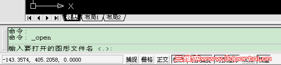

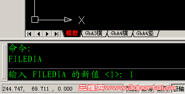

9 Y) A4 r; u4 I9 R  `在AutoCAD的命令行里输入  filedia ( FILEDIA ),选择 1,再打开文件时就会出现打开对话框了。
2 F" D  V8 {4 \1 N9 G. K( w3 V
0 z3 A, u3 S# ?这个变量有二个值,一个是0,就象你图中的样子,另一个值是1,是出现对话框的模式。. f( {- T! R. a% _1 w( t; O
