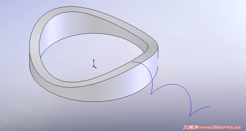

楼主要的是这个吗?
 楼主| 发表于 2011-1-3 19:43:04 | 显示全部楼层 来自: 中国河北秦皇岛
呃,类似吧,但没有内管

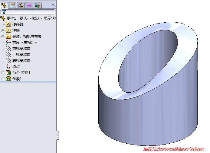

是这样的么?! L8 o. I! a" X3 ]. h2 X  y  a
1.jpg & Q9 z$ T6 _. \6 W8 h$ V
零件1.rar (114.46 KB, 下载次数: 58)
 楼主| 发表于 2011-1-4 11:13:21 | 显示全部楼层 来自: 中国河北秦皇岛
呃,应该是吧,给我的要求是有两个周期,我用包覆命令怎么就是实现不了呢,是SW2007,我下个SW2010先

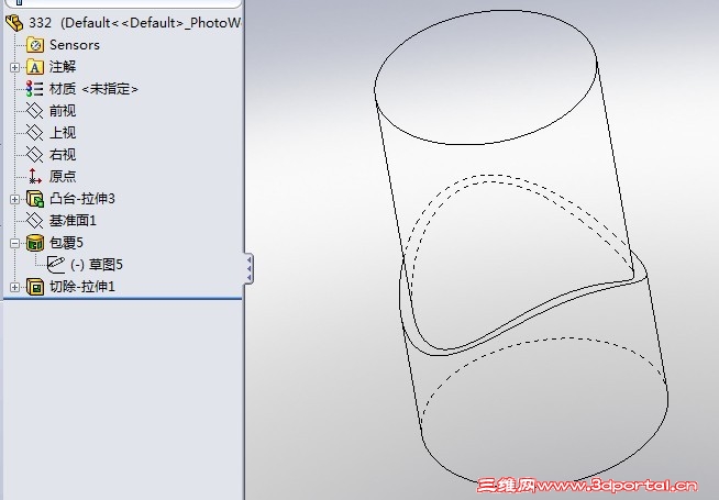

看这个行不行吧,做法一样的,10版的,没有老版本了, 332.rar (121.99 KB, 下载次数: 73)

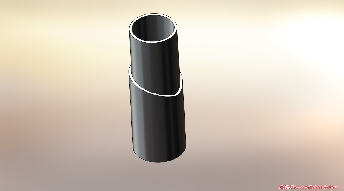

用扫描做的两个波,正弦波来源于螺旋线,2011版的
