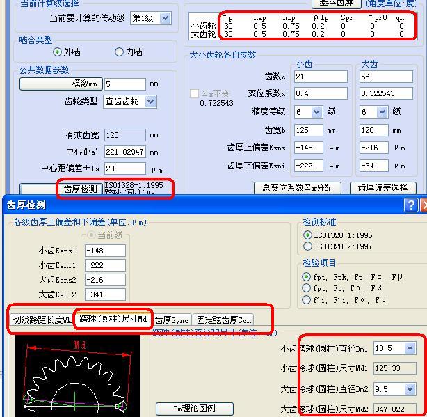

发表于 2006-2-10 09:49:01 | 显示全部楼层 来自: 中国山西太原
Originally posted by dengyihong at 2006-1-11 06:51 PM:
1 e! X) B1 @$ ^" d+ r4 M渐开线花键塞规的棒间距的计算很复杂,一般的计算器没有计算反渐开线函数的功能,只有在电脑上编程计算了,但是每次我计算的棒间距都与另外厂家的工程师计算的结果存在差异,我想应该是我经验不足的缘故,特向各位前辈 ...
* O- p- P6 u( Y: t1 Y% z: e计算Md 我们这个软件没有差错(对于花键,只要按照花键的基本齿廓就可以了)
发表于 2006-2-11 21:47:55 | 显示全部楼层 来自: 中国四川绵阳
请问楼上的,用的是什么软件呀。
