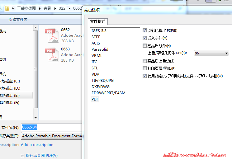

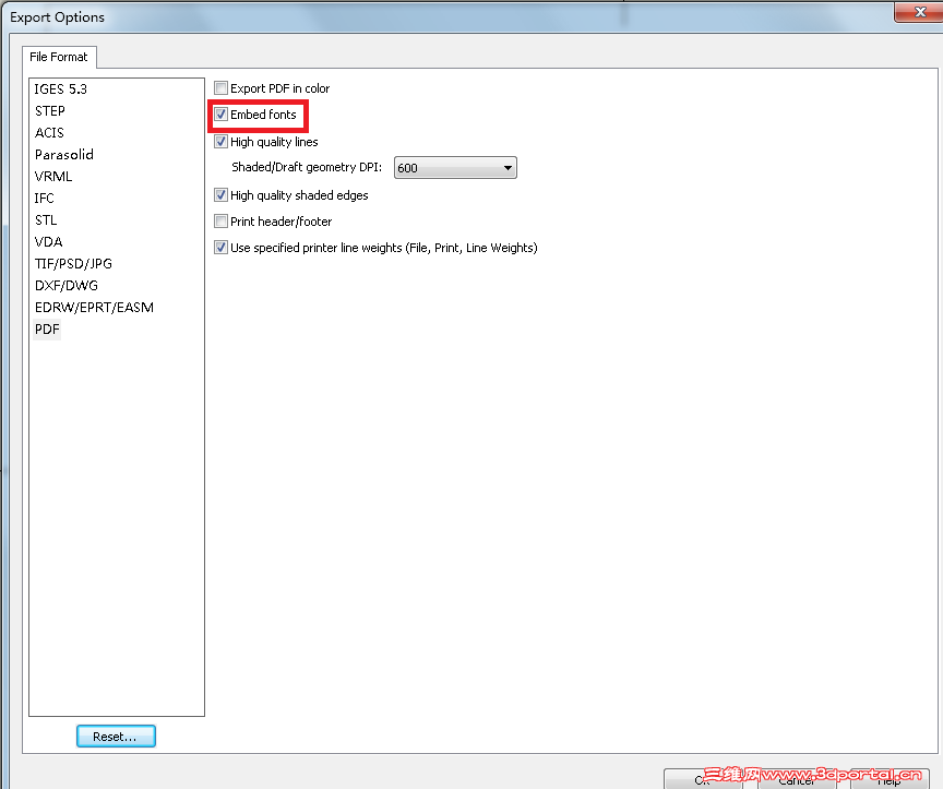

搜了一下关于SW转PDF时字体问题的帖子不少,但没有我想要的答案。
7 S" O4 S+ H& Hwin7系统,SW2010或2011,工程图中用仿宋字体,另存为PDF,字体全变了。各种设置都没用。用虚拟打印机则没有问题。但有时候图纸较多,考虑用直接转换快一些。
2 q* v  z4 e/ K7 |XP系统可正常转换。

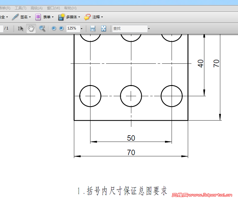

不管XP64还是WIN7 64,SW2011工程图打印成PDF一点问题都没有。如果另存为PDF呢。那是不行的。说行的贴个图出来。打印成PDF的没书签,另存为PDF的会根据工程图视图数量,生成不同的书签。说行的就贴一下。

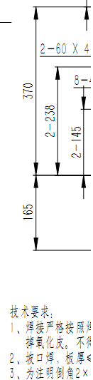

现在我找到了一个折中的办法。可以让字体不会变。就是在系统中增加一个长仿宋体。然后把模板里的字体都改成仿宋体。这样就另存或打印都OK了。但是其它字体不行。一另存就会被 Arial Unicode MS 字体代替1 p2 \' U' s# m1 L* u
有哪位试过其它字体可以的?

打印为PDF无论采用哪种字体都可以正确显示+ I- F* ?2 z& `  E( d
- A, k/ ?$ c% a! E& p
如果是用另存为PDF,用仿宋GB2312不行,字体会自动变成其它的,但是用长仿宋可以正确显示,搞不懂SW搞什么鬼,标准的东东都不会了
