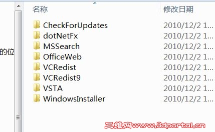

发表于 2011-1-1 09:29:55 | 显示全部楼层 来自: 美国
一般都是缺少这几个小程式
 楼主| 发表于 2011-1-1 11:31:03 | 显示全部楼层 来自: 日本
請問這幾個都是什麼呢?在哪些目錄里?

发表于 2011-1-31 11:37:23 | 显示全部楼层 来自: 中国上海
应该是一些系统插件没有正确安装引起的 在安装目录下有一个PREREQS的文件夹 里面就有SW所需的系统文件 可以先独立安装这些内容 然后再装SW
