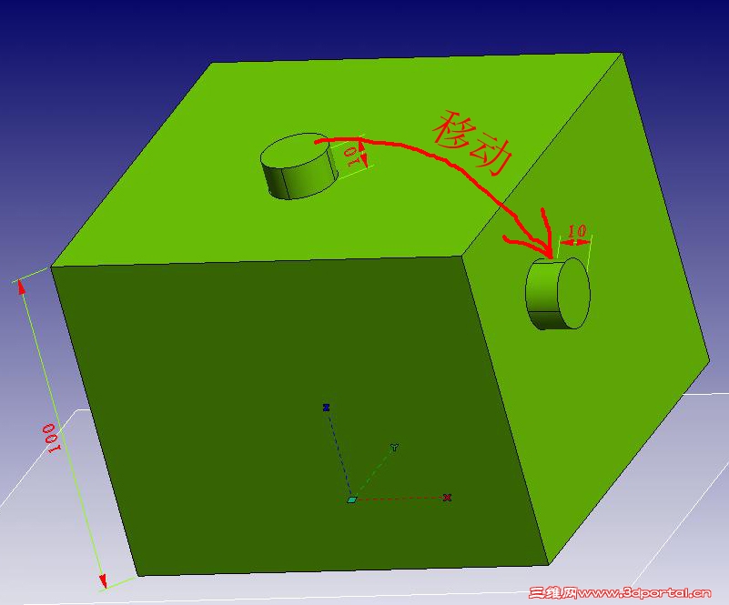

能不能使用移动的方式把这个圆柱特征移动到另一个面上?
) y1 ~, a2 N0 m5 `9 H, n在SW里可以把草图的基准平面移动到另一个面上,特征就会随着移动到另一个面上,在TD里是不是也有相应功能呢?谢谢回答

在SW里可以直接拖动过去

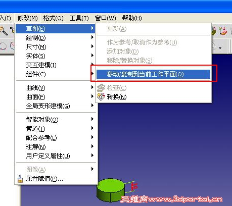

俺发现了一个把某草图移动到当前工作平面的命令,问题解决了一半。

不在一个平面里,使用移动、复制命令不行吧

可以,用智能对象
