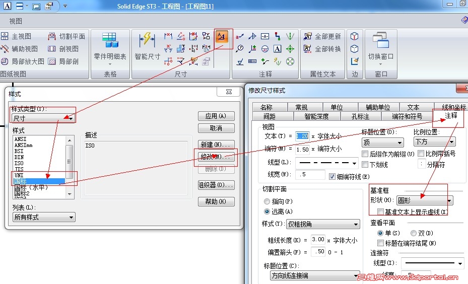

 楼主| 发表于 2011-1-4 09:39:02 | 显示全部楼层 来自: 中国广东江门
我说的是基准那个符号,默认的好像是方的,怎么变成园的

发表于 2011-1-5 11:08:38 | 显示全部楼层 来自: 中国浙江丽水
不是在基准符号的属性里改的,而是在尺寸样式中改, J! v8 ]6 U6 F: ~; V( V( v/ }3 N
