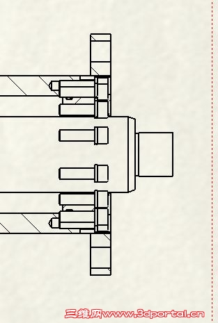

- D- U. L% ?- N/ v; x! H5 v, I/ n+ A5 Q用断开的剖视图时,标准件不能正常显示,而用半剖视图时却是正常。请教高手,是什么原因?在此谢谢了!
6 k/ P+ b. R% n/ V; ^5 b  本来在前面的螺钉应该是剖掉了,却还显示出来了,真是奇怪。

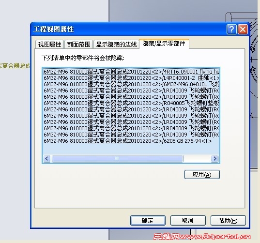

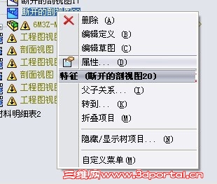

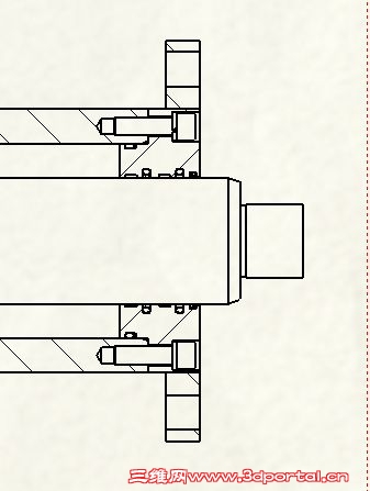

将前端几个螺栓隐藏掉就OK了
发表于 2011-1-5 12:44:58 | 显示全部楼层 来自: 中国河南洛阳
