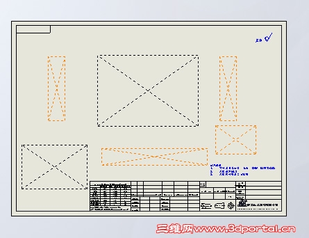

小弟画的一个零件工程图,今天打开后出现了怪事:所有的视图都不见了,只有几个方框,请问是怎么回事?
发表于 2010-12-31 11:28:06 | 显示全部楼层 来自: 中国山东潍坊
你的模型名称或位置发生了变化,找到就好了。
发表于 2010-12-31 13:48:44 | 显示全部楼层 来自: 中国江苏南京
移动用“打包”
) C6 x- E$ s6 ^( P0 _, @/ z5 T重命名用“SWexplorer“/ ?+ h4 b1 R) d: n0 {0 [: c/ M
就不会有问题
