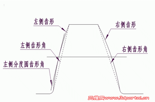

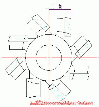

由图可以看到这个硬质合金齿轮刮削滚刀的前刃面与其轴线之间有一个偏心距e。这时候的前刃面齿形的左右齿形角也因为刀具的前刃面的偏心距而发生了很大的变化。如图(齿形图)。
只有(左侧分度圆齿形角)这条线是我们通常所说的齿形角的线,事实上这是不准确的。这条线的角度,就是下面的公式所描述的角度。 6 r& F' n- C2 w
0 @" D& c# p5 E
Tan(w 右)=(tan(an)*cos(wf)+sin (yf)*sin(wf))/cos(yf) ; c2 z( i) h  E8 S8 b5 y$ J3 |- w) }$ V
Tan(w 左)=(tan(an)*cos(wf)-sin (yf)*sin(wf))/cos(yf)

(图s) 齿型图
由图形可见,这种滚刀的通常的齿形角是指分度圆齿形角(如左侧分度圆齿形角)。对于滚刀的齿形,是指图中的左侧齿形(右侧齿形)来讲的。它是一条曲线。这条曲线受到滚刀的前刃面刃口的参数方程 9 x) k7 I1 |6 w2 k, l" u6 @5 r! u0 u

/ H# t4 u+ ?" E# @' ce-滚刀的前刃面偏心距 : D: {, r" v* r: ?+ O& Y
6 S5 ~8 X, N( E* u" w5 N4 [反过来讲,如果已经知道了前刃面齿形的个点的坐标,通过滚刀的已知条件,一定能够计算出滚刀的相应的前刃面的偏心距或者其他的相应的参数。 1 n% j7 J/ u- [

这种刀具还存在另一个齿形角,如图左侧齿形角的直线和右侧齿形角的直线(见齿形图中的虚线)。 & q! A- T7 ?5 o4 K( J& E, ^& Z
4 i! t0 d  W) K$ Q7 w
这条曲线,现在没有公式计算。只能根据滚刀的齿顶处的x坐标值和齿根处的x坐标值来计算的。

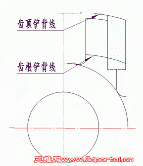

(滚刀刃磨图)

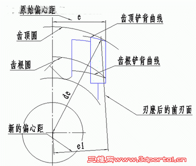

由(滚刀刃麽图)和滚刀的制作所知,铲背凸轮是同一个,因此,在图上可以很容易的看出齿顶圆与齿顶铲背曲线的夹角和齿根圆与齿根铲背曲线之间的夹角。并且明显的不一样,齿顶的夹角(齿顶后角)明显的比齿根的夹角(齿根后角)小。由齿顶后角的计算公式 + n0 a5 _% \# l3 l3 O! i& \7 H
$ h8 P0 j- m' [; ]! XTan(w)=k*z/pi/de , y* C2 T( j8 o' p( f2 y" g
; M- S$ b  L8 s- t8 m
式中 w-计算点所在的圆的后角
5 d1 m( m. M, w$ ?K=凸轮的升值(铲背量)
- k7 q0 C: Y. [; O+ aZ-滚刀的槽数 2 G: F- @: G. H; u$ n5 ]0 W
Pi=3.1415926
% k) w- I9 V- J, h! w# L7 K1 W% y8 J; w1 C9 ]% u$ q! e
所知,当计算点的圆(de)的直径变化时,其相应的后角也是不同的
8 r0 |. b2 _  m
(图r) 滚刀刃磨示意图

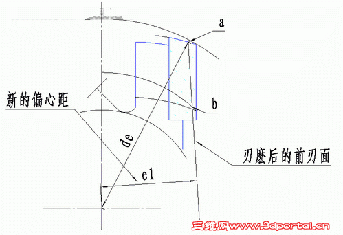

由滚刀刃磨示意图可见,当滚刀的前刃面刃磨到图中的“刃磨后的前刃面”这条线的时候,新的刀具的顶刃部分到了a 点,齿根的位置到了b 点的位置的时候,新磨过的滚刀的外径da=图中的2*de

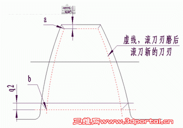

(图a)滚刀刃磨后的前刃面刃口曲线图
下面求取a 点和b 点的坐标 ' ^! h! |. a0 W6 U
! d/ E) x6 d/ u2 t+ e7 Z由图r 所示,齿顶的磨掉的宽度是u1,齿根的磨掉宽度u2.   b1 s5 ]4 P% o# i

7 M: B& P9 k7 B5 `% C' ?* d$ ~已知滚刀前刃面的齿顶磨掉量u1 和齿根磨掉量u2,求齿顶减小量q1和齿根减小量q2.
  U6 A  M: B4 m+ g2 R" d6 b& K# H3 X& Z% I
计算齿顶的减少量q1 和齿根的减少量q2 可根据面的公式计算 / l- E6 g0 E) J  f6 ?/ S- l
+ Q1 K5 _. @7 kq1=k*u1/(pi*de) / J" m, Q4 B. H2 o
q2=k*u2/(pi*dg)
* J; \" s; R. [
; }- F* |, L8 N7 d3 O; `式中的dg 是滚刀的根圆直径 1 H2 k: Z' k- p4 h
