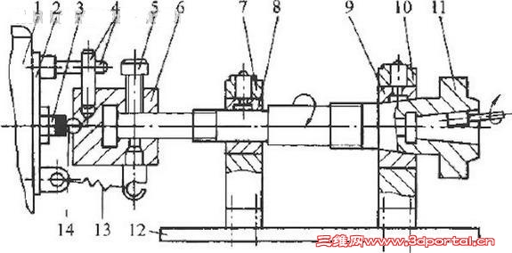

主轴锥孔的加工精度,对车床主轴锥孔轴线的径向跳动精度有直接影响。我厂在新产品试制和小批量生产时,因工艺装备未配套,精磨主轴锥孔的夹具用两个中心架分别支承在主轴的前、后支承轴颈位置,经找正后磨削锥孔。由于中心架刚性差,装夹误差不一致,找正较费时,主轴锥孔磨削精度低,经过反复几次磨削,精度只能达到远端300mm 处径向跳动0.008~0.01mm,锥孔接触面70%,操作难度大,生产效率低,不适宜批量生产。为此,设计了如图所示磨削主轴锥孔的专用夹具。 4 f5 D" e/ K2 ]' s- a
, q- o3 `) H/ Z5 c0 i1 夹具结构
- I3 l3 J: e# S
; U! F0 {4 L2 g: b4 u( H, |& X3 ^磨削内锥孔夹具主要由底座12和前支架10、后支架7及连接套6等组成。前支架10和后支架7分别固定在底座12上。为使工件能安全、顺利地装卸,前、后支承孔均采用了对开式支承结构。为提高支承孔接触刚度和使用寿命,保护工件支承面不被划伤,以及有利于支承面的润滑,前、后支承孔均采用了镶嵌式铜瓦即滑动轴承8、9。这2个滑动轴承各由三块铜瓦组成。前支承轴瓦9制作成锥孔,与工件1:12锥体相配合。前、后支承孔和底座结合面通过装配刮研找正,保证了前、后支承孔的同轴度和对磨床床身导轨的平行度在0.005mm范围内,并与磨床头架、主轴中心和砂轮轴中心等高。为了防止因前、后支承孔面磨损使其精度损失,影响工件锥孔的加工精度,需要定期(每3个月或300台次)检验一次夹具精度。
2 q. v: ?( Y' k$ R) H; d
8 t8 y1 G2 }5 E后端的浮动连接部分由平顶尖3(用标准锥度硬质合金顶尖改制)、钢球14、拨杆4、铜制螺钉5、连接套6及拉簧13等件组成。
2 E% F; l* L1 D/ @2 {! ~
1.磨床头架 2.头架法兰盘 3.平顶尖 4.拨杆 5.铜制螺钉 6.连接套 7.后支架 8.铜瓦 9.锥孔铜瓦 10.前支架 11.工件(主轴) 12.底座 13.拉簧 14.钢球 $ w6 h" j/ ]5 D+ V6 C
图 磨主轴锥孔夹具
2 工作原理
# U# I9 |+ l1 X& E0 U
- G! x/ s1 p8 J9 k$ Y  A3 r工件的轴向定位由拉簧13通过卡在工件且后端上的连接套6将工件向后拉紧(对称拉紧),迫使钢球14抵压在硬质合金平顶尖3(平顶尖3装在主轴锥孔内,主轴固定不转)上,从而限制了工件的轴向窜动,且保证了工件的定位精度。法兰盘2转动,通过拨杆4和连接套6带动工件且旋转,实现磨削运动。
+ g& H& e: v/ J* _0 g" u9 b8 q卸工件时,只需松开3个铜制螺钉5和前、后支架上的锁紧螺母,然后打开前、后对开支架即可卸下工件。
+ q& f: S2 Y- `& A0 O8 V4 w  q7 \
2 K( e5 i6 U+ W; k; Z% h* N2 K3 小结 ' W/ v2 E6 {! K" y" M$ [6 g
6 ]$ k. I! w, c" j2 D! ^9 w0 w) f
这种结构的夹具,工件加工精度能稳定达到锥孔对支承轴颈的径向跳动精度(300mm处0.005mm)要求,表面粗糙度Ra0.4µm,用标准锥度样规涂色检验,接触面在80%以上。满足了主轴的技术要求,并有很大的精度储备量,且操作方便,提高了生产率。
