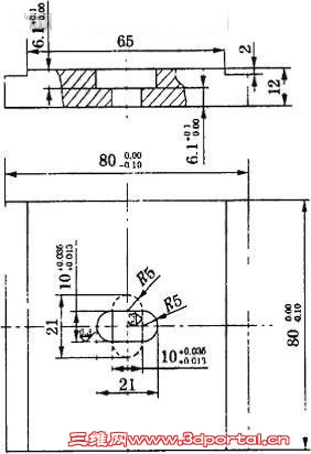

3 F! H/ u) t* `8 M6 E7 |在加工一批端盖零件时需按图纸要求在零件中心加工一个方孔,方孔尺寸为10F8×10F8mm(见图)。通常加工方孔是采用专用方孔拉刀进行成型拉削,当加工批量较小(如50件)而一时又没有合适的方孔拉刀时,则由钳工进行手工修形。但方孔的人工修形加工既费时又难以保证加工精度。我们经过反复探索,使用标准立铣刀在普通立式铣床(如XA5032) 上加工方孔获得成功,实践证明加工效果良好。本文将介绍用立铣刀加工方孔的操作步骤和注意事项。

1 操作步骤 0 a1 T& e9 l) C$ ~+ q9 t3 `
0 h0 U5 G+ ]  m  F/ f1) 用直径φ9.6mm的麻花钻在零件中心(方孔中心)钻一个通孔。
8 q) x0 c, Y" \& [1 L( ^- D
  w3 |5 Q, _$ }2 s5 r. y% N2 I( t2) 用直径φ10mm+0.013+0.025立铣刀在A面沿方孔中心线铣第一条槽,槽深6.1mm,长度为21mm(见图)。
, J* P: c+ h) L) \3 o* Q7 y5 m/ d# ^9 u0 x
3) 将零件翻身,并转位90°,在B 面与第一条槽正交处铣第二条槽,槽深6.1mm,长度为21mm。两槽在零件中心处相互沟通,形成方孔。 * k6 r* c% `  z9 K
4 k$ v0 K6 k7 i) ]对已加工部位去毛刺并进行加工质量检验。

1 M- ~1 m: q% o% G" ]! I( c9 a9 L2 注意事项
- {6 I" Q9 q3 k9 R, r1 ^! a3 A9 G4 W" K8 U5 E1 t7 m0 e) D$ J
1) 应根据方孔的尺寸及公差要求选用规格尺寸合适的立铣刀,必要时可按图纸要求修磨立铣刀切削部分的实际尺寸。
. w1 A: Z" o; Q& F1 Y! p% P
6 l/ V1 k+ P* u% F9 O2) 铣槽前,必须分别找正两槽的中心线,要求两槽的中心线必须正交,否则会影响方孔的尺寸和形状精度。图
  z& K# }* |0 {" Z. X+ E- k, `# U3 X) z  D* j4 i
3) 槽深应略大于零件厚度的1/2。一般情况下,取槽深比零件厚度的1/2 深0.1~0.2mm(此处选槽深为6.1mm) 。原则上以两槽相互沟通为宜,槽深不可过深,槽的长度也应适当(不可过长) 。

3 加工要点 ; m: O" T: r: I- Q0 U3 C
! K! J0 ?8 N5 Z: |# t% B. c
1) 用圆柱形立铣刀加工方孔时,首先应考虑基本不影响零件原有的强度和刚度,同时不影响零件的结构与装配。
% {( n3 ]2 G" B' t/ F2 c1 C/ E/ ?; I3 v& V" Y5 [# i* z" c
2) 在批量生产时,应使用专用夹具,并使用专用分度装置(如分度盘) 转位,以确保零件定位正确,保证两槽的中心线正交。
( N! x/ u" B6 L: r
& s& i7 S: C- ?$ O/ K/ `% {用立铣刀铣削加工方孔,对设备和刀具无特殊要求,操作简单易行,加工效果良好,可节约专用拉刀购置费用,尤其适于单件、小批量生产,在普通机械加工厂也很容易实施。当然,这种方法并不是在任何情况下都适用,应根据具体零件的结构、强度与装配等方面要求酌情处理。 1 q0 z/ O5 G) F, k! Y
