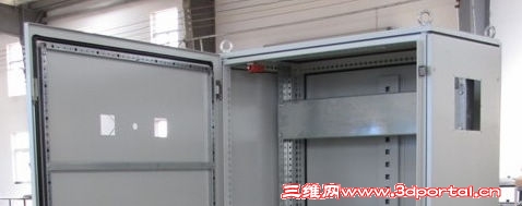

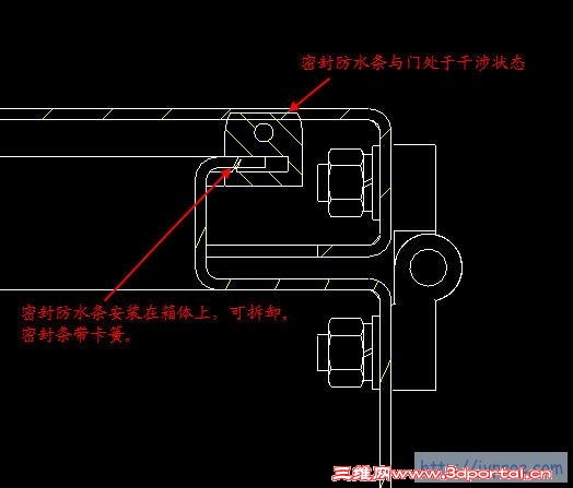

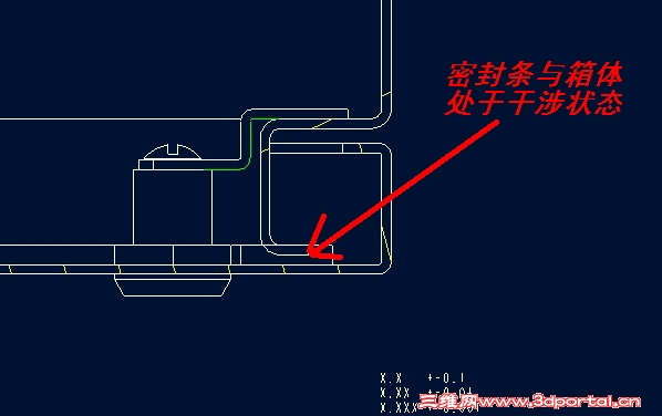

小弟做的工作涉及到机柜方面的一些常识,请问:机柜的密封条安装在什么位置?是柜体上还是柜门上,最好能给一个示意图,谢谢!
发表于 2010-12-30 20:29:49 | 显示全部楼层 来自: 中国上海
密封条点胶在门上。
发表于 2011-1-7 16:57:47 | 显示全部楼层 来自: 中国广东深圳
其实在门框和门板上都没有多大的区别,主要取决于机柜的结构设计和采用的胶条形式而已。在通信和电力机柜上密封胶条在门板上的居多,当然也有在门框上的。在汽车产品中主要安装在门框上。
