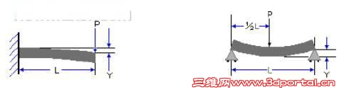

2.1 悬臂梁和简支梁弹簧
! Q/ Y3 b# d& R; f/ h& i! u5 `) n

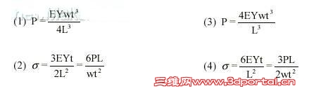

9 Z' E, }* F2 c, b& j% Z5 G. L在比较两种类型弹簧载荷和应力方程 (参见图2和图3 )时, 可以看到,相同的截面(W与t的乘积)和有效跨距(L)下,悬臂梁的应力载荷为简支梁的16倍。然而, 在同样挠度下,简支梁弹簧的应力是悬臂梁弹簧的 4 倍。 # z9 h+ _8 c* V  U) j
, l" g: K; u% d从弹簧材料的有效用量上比较,这两种类型的弹簧的差别可以忽略不计。 在同样的载荷下,简支梁弹簧可以设计较大的跨距和较薄的截面。
图 2. 悬臂梁弹簧 图 3. 简支梁弹簧
2.2 设计公式
式中 P = 载荷 (Kg),E = 弹性模量(Kg/cm2 ),Y = 挠度 (cm),t = 厚度 (cm),L = 有效长度 (cm),w = 宽度(cm),σ = 弯曲应力 (Kg/cm2 )
  L5 p$ _- f) K3 E% z9 e9 n9 n2 ]5 l; K
例如,设计一个洗衣机传动系统的棘轮的悬臂弹簧。材料是Celcon M90(乙缩醛共聚物),其弯曲模数在41°C是22,145 Kg/cm2. 活动长度是3.20cm,宽度是0.65cm。在防倒转棘齿通过时,其载荷是0.250Kg,挠度是0.65cm。
3 p, V, q- D$ G5 t& v' Z7 w; R) S5 ^1 y: h$ _+ v! {3 W) |) M$ I6 V
(1)板簧的厚度计算
( {- U( B) I$ A; r3 }4 C! b+ z0 ]! ^# S/ W+ N
变换公式(1),计算悬臂梁弹簧的厚度解为:
! W7 A9 N, T) M5 t
(2)应力校核 7 E1 T; A* a! k; A) p7 a) V. T2 E) V
. ]! B4 D8 M! G对于悬臂梁弹簧,用公式(2)求解的应力值为:
% X) g' m$ w+ b2 p) [
Celcon M90在41°C的抗拉强度是618Kg/cm2。但是它在41°C耐弯曲疲劳的极限强度是232 Kg/cm2。由于应力校核计算强度是320Kg/cm2,所以应当把许用应力减少到232Kg/cm2或更低。在这个例子里,假设弹性梁的长度和宽度可以增加,而厚度不能减少。 $ c5 `! i8 B& O. j
5 \2 ~  k8 L* n& ~3 ~变换公式(2),计算弹簧悬臂梁的长度为: + k2 l9 [- ^  S/ r8 R
变换公式(1),可以计算同一载荷下的弹簧宽度:

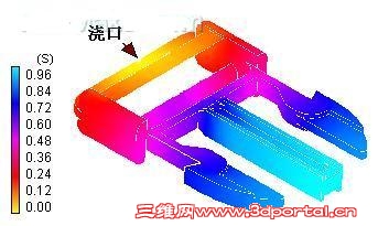

在弹簧制品设计和选择合适的材料之后,还要注意注塑成型工艺对弹簧质量的影响。在设计模具型腔时,要特别注意选择正确的浇口位置。也就是说要避免浇口或熔接缝出现在弹簧或弹簧的运动部位。因为熔接缝引起的薄弱部位,会使弹簧的性能大大受影响。 + K1 g& D/ J. F$ T7 ^$ B
" {' B+ \* Y( F/ z利用注塑成型分析软件,可以很方便地通过注塑成型模拟,获得熔体的流动前沿动态视图。透过模具内部,可以检查所指点的任一点模具温度和压力,给设计者进入整个加工过程的真实感受[3]。通过注塑成型流动模拟,不但可以分析塑料制品在模具型腔中的温度场、压力场,还可以预测熔接缝和气穴的形成部位。针对模拟分析存在的问题,可以借助于3D计算机造型系统修改制品设计,或修改模具设计[4]。利用先进的CAE工具,可以提高塑料弹簧制品的质量,避免模具返工和修改设计方面,节省时间和金钱。
图4. 利用HSCAE 3DRF 5.0软件分析提高塑料弹簧的设计质量
在注塑成型模拟的帮助下设计型腔布置,便于优化流道设计,减少开发时间和成本。型腔和流道布置对所需的合模力有极大的影响。在某些情况下,通过注塑成型模拟,改进设计,可以把最初的合模力大大降低。这具有重大的成本意义。
