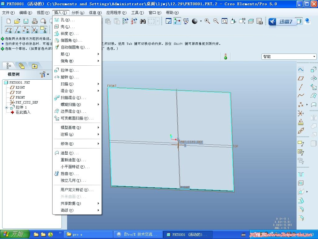

Creo_Elements_Pro_5.0_M070与pro e5.0有此什么更新呀8 c4 J9 b8 e. `+ |- f; m: q
1.JPG . ?2 b( V  O# @2 {7 ~9 H
我的怎么没有挠性移动呀

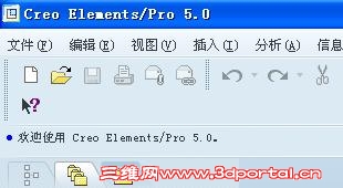

发表于 2010-12-29 22:46:46 | 显示全部楼层 来自: 中国天津
几乎一样

在proe选项里输入enable_flexmove_tool   值设置成YES就有挠性移动了

发表于 2011-1-7 09:38:09 | 显示全部楼层 来自: 中国浙江宁波
在proe选项里输入enable_flexmove_tool   值你就直接输入YES 再按添加更改就OK了
 楼主| 发表于 2011-1-7 21:21:44 | 显示全部楼层 来自: 中国重庆
谢谢楼上的朋友,照你的方法找出来了
 楼主| 发表于 2011-1-7 21:25:18 | 显示全部楼层 来自: 中国重庆
但怎么好像不能用呀
 楼主| 发表于 2011-1-8 20:36:24 | 显示全部楼层 来自: 中国重庆
不知道有没有能用上的方法

但怎么好像不能用呀- U0 B, }3 H5 u1 x- E$ y0 q. `7 I
YZHZTL 发表于 2011-1-7 21:25 http://www.3dportal.cn/discuz/images/common/back.gif
" T7 m4 a( `9 c8 x, s3 _9 `1 J% h' b
+ L4 m9 n5 h( J- F$ g) h此功能仅限于外部导入特征,呵呵,不过好像还不是很方便
