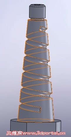

[求助] 扫描切除的收尾问题(08sw)

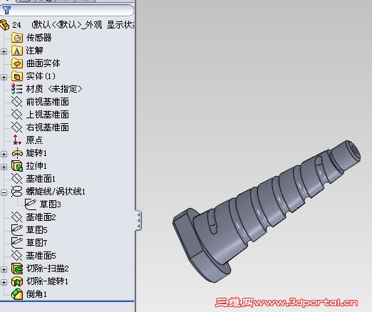

$ a* C' G) F! C9 L% N2 |2 e' k求高人指点,

发表于 2010-12-29 21:09:56 | 显示全部楼层 来自: 中国安徽滁州
把螺旋线的两头处理一下
 楼主| 发表于 2010-12-29 21:13:08 | 显示全部楼层 来自: 中国广东广州

请问是作两条直线吗?应该怎样作呢?
发表于 2010-12-29 21:34:14 | 显示全部楼层 来自: 中国天津
与螺旋曲线相切。
发表于 2010-12-29 22:03:29 | 显示全部楼层 来自: 中国湖南郴州
做组合曲线,在螺旋线两端各加一段圆弧线,与螺旋线相切
发表于 2010-12-30 08:15:06 | 显示全部楼层 来自: 中国广东珠海
把扫描轮廓做成实体,然后用实体扫描切除。

 楼主| 发表于 2010-12-30 13:22:15 | 显示全部楼层 来自: 中国广东广州
6# lb0windy ( }. |' D- d0 O
6 n: l/ F" Y- }. ~
不明白,初学的求教,谢谢
