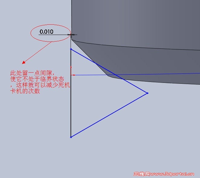

发表于 2010-12-29 15:41:03 | 显示全部楼层 来自: 中国福建厦门
呵呵,我发现一个好的方法,就是你在画截面的时候: rt.jpg

发表于 2010-12-30 18:37:38 | 显示全部楼层 来自: 中国上海
很久以前也遇到过类似问题,后来在网上找到解决方法了。$ |+ ?( P* B7 E7 ~, l6 F4 I
, ]# N) Z$ ^; Z  H  P5 v$ D- B: S解决办法:在"开始----运行,键入cmd"启动DOS界面,然后键入如下DOS指令:regsvr32 msflxgrd.ocx  ,然后按回车运行它.就可以解决此问题了.
 楼主| 发表于 2010-12-31 15:32:40 | 显示全部楼层 来自: 中国江苏南京
10# gneful 非常感谢,方法果然很凑效!
